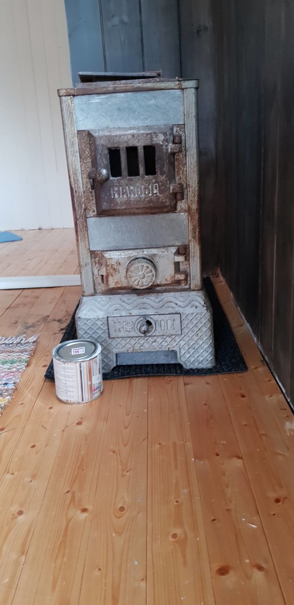

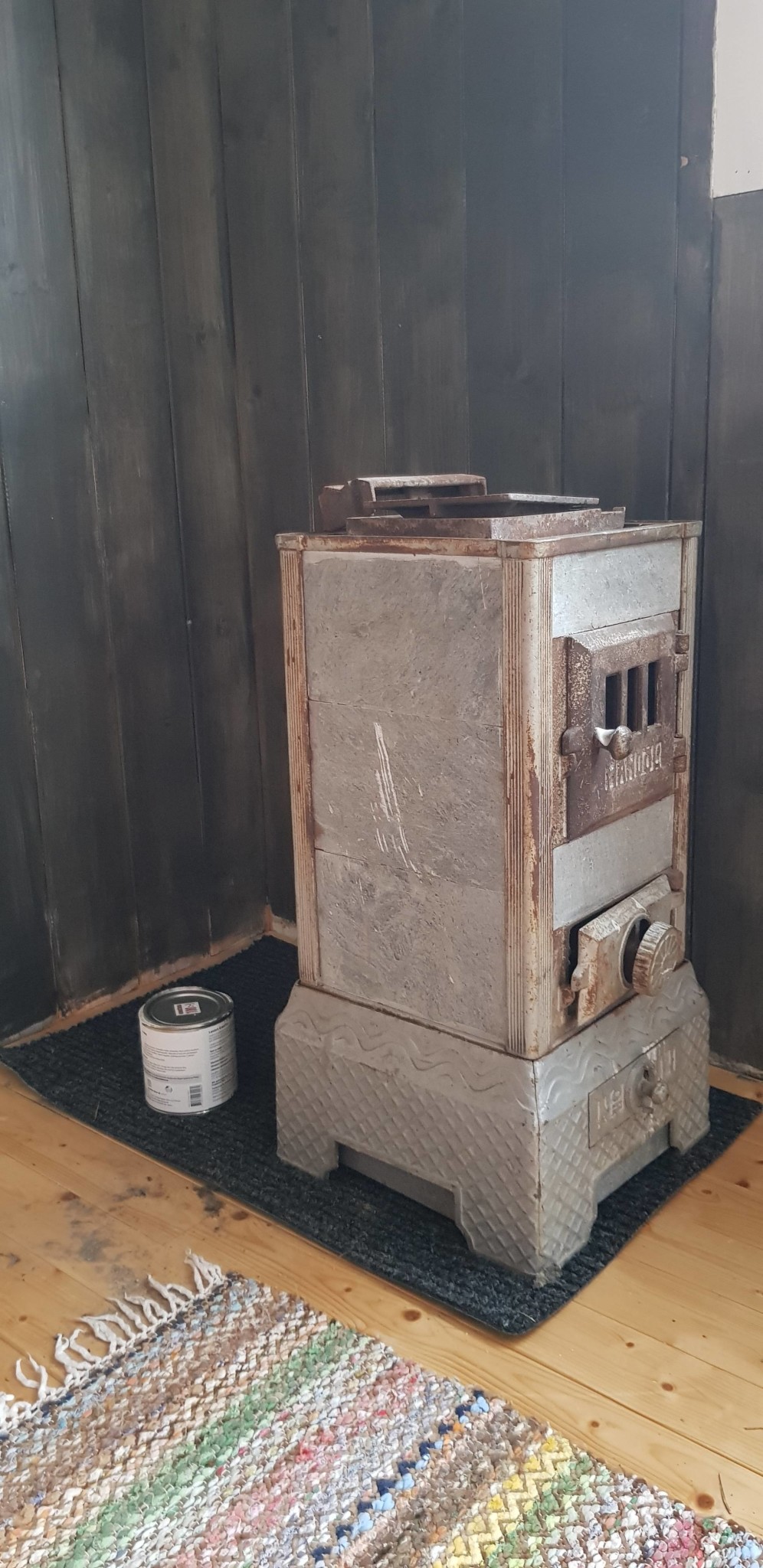

Sotaren min säger att jag behöver en installationsanvisning för att installera min kamin
  • Gammal kamin i behov av installation med en burk färg bredvid, placerad på ett trägolv.
  • Gammal vedkamin av gjutjärn på svart matta med svarta träväggar och färgburk bredvid.
Klart han måste, annars vet han ju inte vilka krav som gäller för denna kamin angående avstånd till brännbart och dylikt
Tomture61
Det finns nog inte att finna. Den är tillverkad runt 1930 och jag har inte kunnat hitta någon dokumentation över huvud taget tyvärr.
