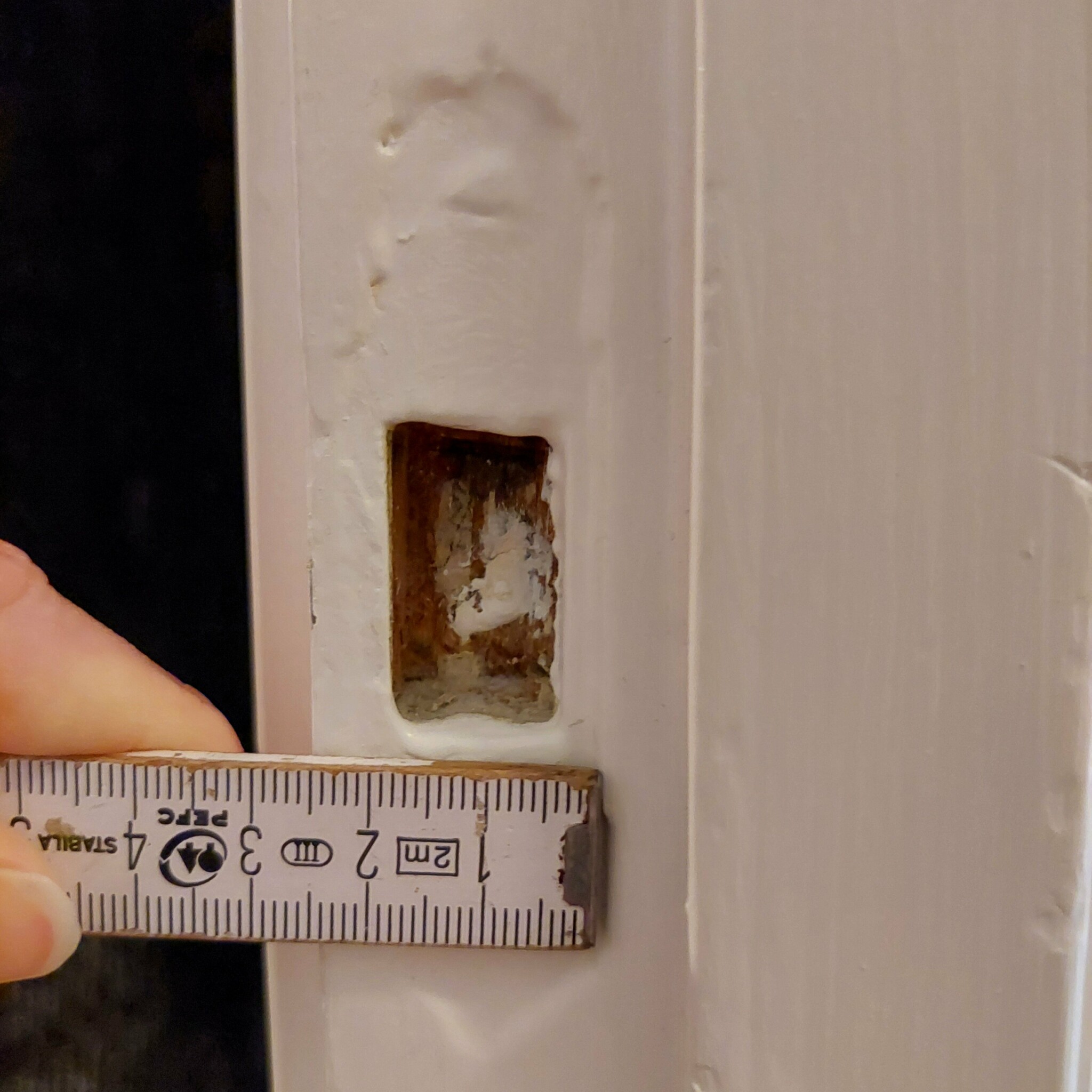

någon som kan tipsa mig om vart jag hittar dessa gångjärn till gamla hsb innerdörrar , dörrarna är 35 mm tjocka gabondörrar
Behöver både till en höger o en vänsterhängd dörr, dvs 4 st gångjärn.
Jag har letat på byggnadsvårdsbutiker utan framgång
ihopsatt är gångjärnet 95 mm långt, dvs den delen med hona/hane
den delen man skruvar fast har tre hål för skruvar och är rundad i kanterna o har bredd ca 30 mm och längd ca 85 mm

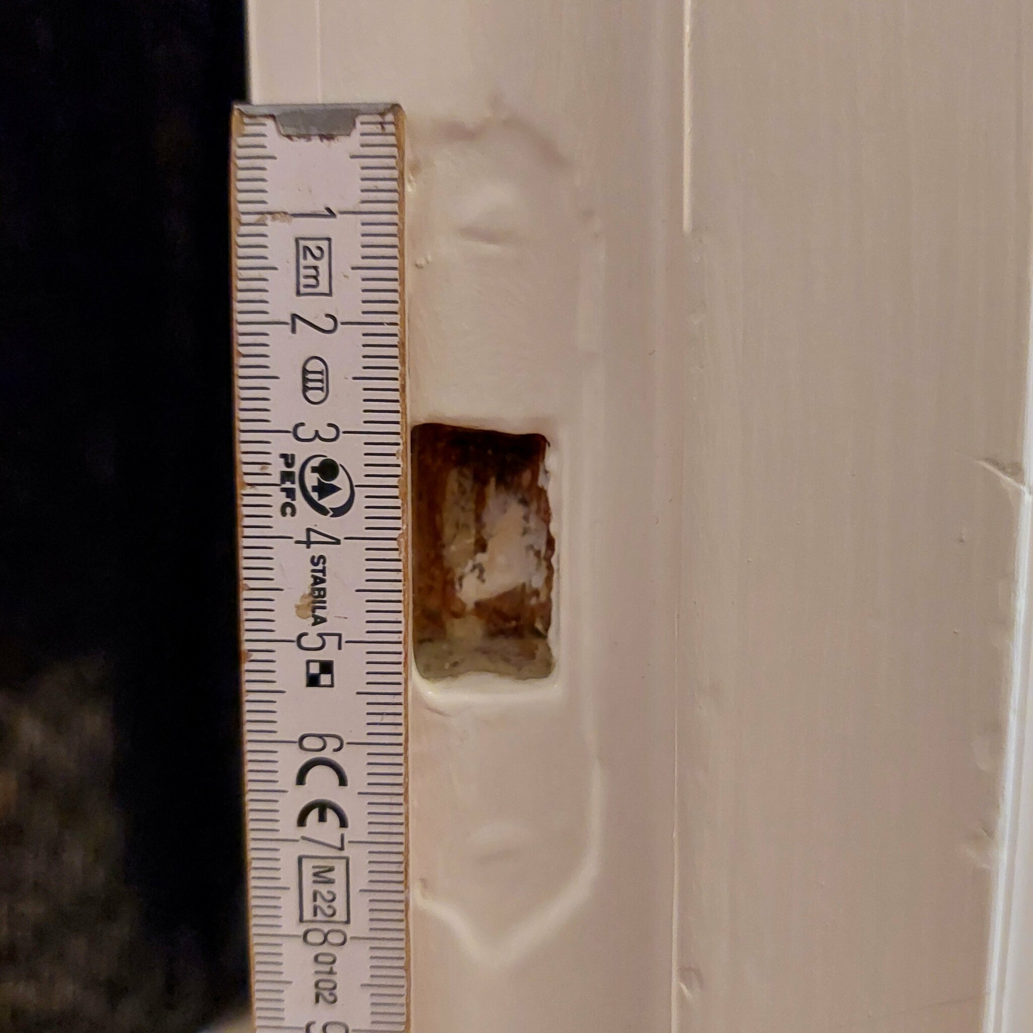

Behöver också ett slutbleck som på bilden
Hoppas hoppas🙏

  • Närbild på dörrkarm med mätsticka som visar måtten för ett dörrslutbleck i en äldre innerdörr. Karmen är vitmålad.
  • Närbild av ett dörrkarmsslutbleck med en linjal som visar måtten, letas efter ersättning för gamla HSB-innerdörrar.

Assa 1222-85 eller 1228-85 beroende på hur tjockt godset ska vara.

Är dessa för små?
[länk]
Byggfabriken verkar också ha ett utbud

tack🙏 vet du om de mäter delen man skruvar fast eller hona/hane som blir lite längre

De där gångjärnen har samma mått som dina. 85 mm
Det som skiljer är hur tjockt godset är. 2,1 eller 2,7 mm. Det kan du mäta med skjutmått.

Hej okej tack så bra då ska jag beställa dom🙏
