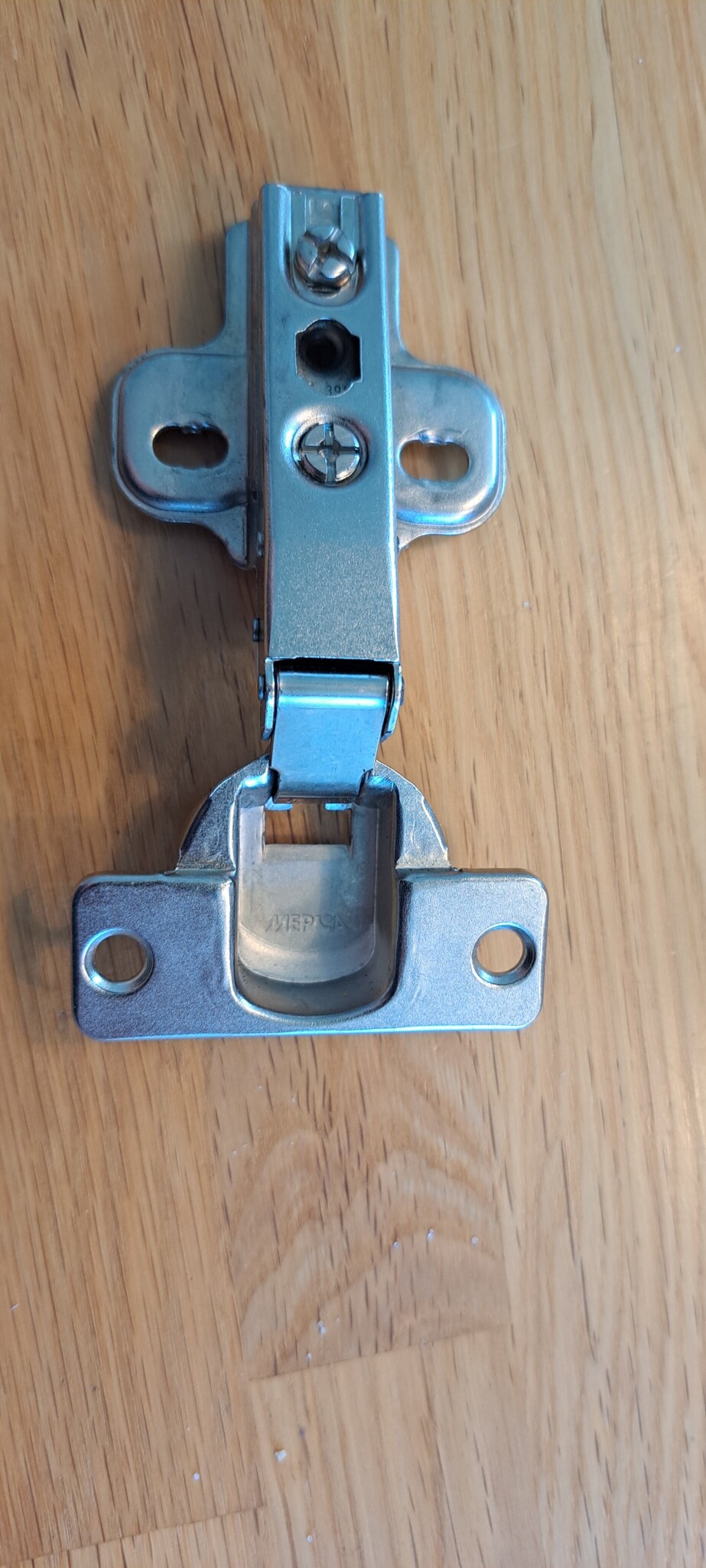

Hej letar gångjärn till mitt gamla marbodalkök från typ 1989
Marbodalkök byte standard på gångjärn mitten på 90 talet

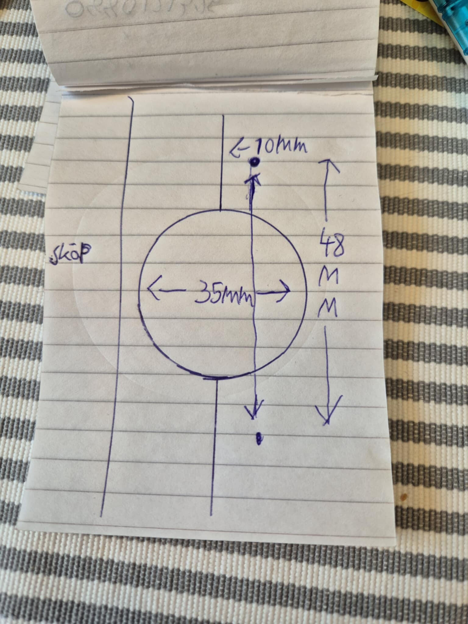

Bifogar en bild på måtten.
48cc mellan hålen i luckan ca 10mm förskjuten från centrum . 6mm hål ca
Har kollat med marbodal och dom har utgått.
Ingen som har några begagnade eller tips på nya? Har kollat på dom flesta ställen men dom passar inte.
Har precis målat luckorna
Mvh Mikael

35mm är fortfarande standardstorlek på skålen på den typen av skåpgångjärn, varför inte bara byta alla till nya i lämplig storlek? Är köket så gammalt lär ett antal vara rätt slitna ändå. Borra två till små hål i luckorna för skruvarna är ingen svår sak. Kan bli lite pill såklart med att få till bra hål för andra änden gångjärnet i stommen, men det finns mallar för sånt och bra guider på youtube. https://www.youtube.com/watch?v=-Y6MEQlFEhQ

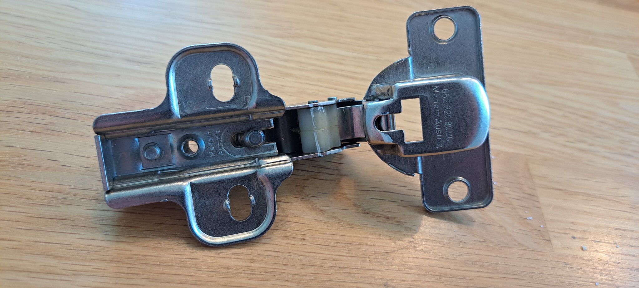

De jag har stämmer inte ,men det verkar vara Blum och du kan kontakta dom via deras kontaktformulär, samt skicka med bilagor. Den sida på gångjärnet med instämplade, som ditt andra foto. Dom hittar säkert och kan säga var du kan köpa eller så ställer du frågan om att köpa direkt från dom.
https://www.blum.com/eu/en/contact/contact-persons/
och scrolla ner och till höger är det kontakt, samt även ställen i Europa som markndsför gångjärnen. Sen var det är billigast vet jag inte, baltstaterna/ tyskland, finns i Danmark, men inte i sverige.
