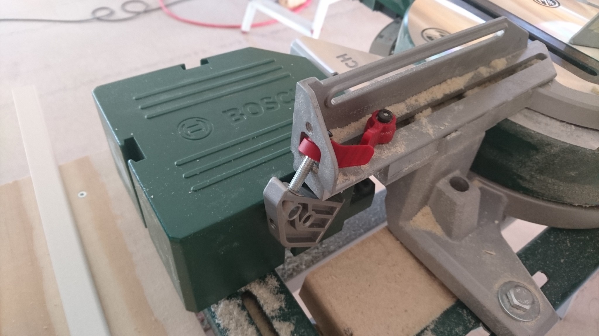

Det sitter på den nya sågen ett litet längdstopp som används om man vill såga av ett antal exakt lika långa bitar av exempelvis en list eller en regel. Kan ju vara användbart, förutsatt att den önskade längden inte är större än... tja, nu har jag faktiskt inte mätt men uppskattningsvis ca 35cm. Hur ofta det är användbart är ju upp till var och en...

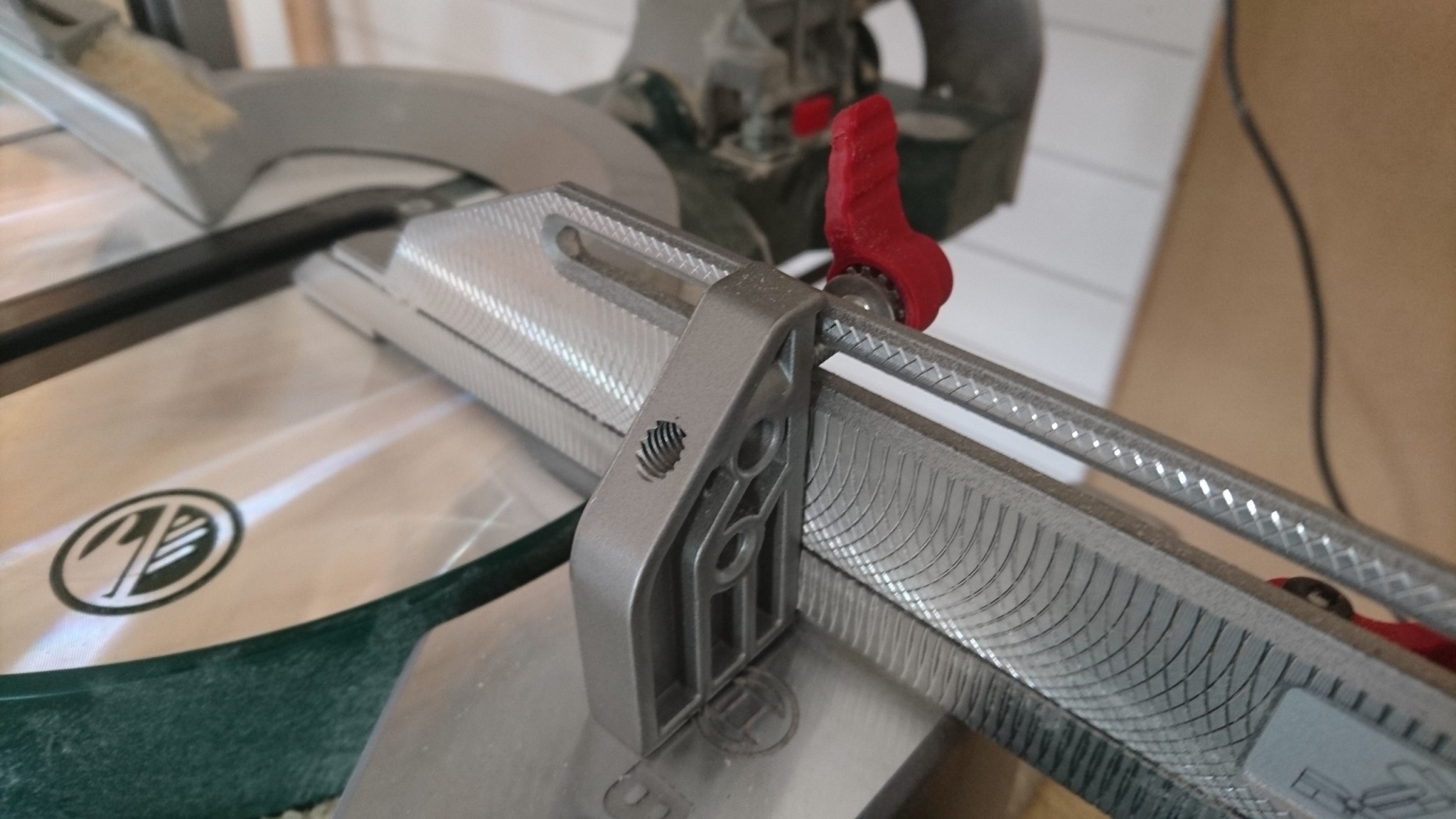

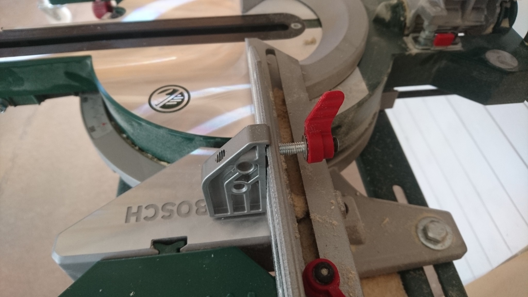

Ett litet men irriterande problem är att det där djupstoppet skruvas i den justerbara delen av stödet för arbetsstycket, se bilderna. Problemet uppstår när man vill såga något som är längre än 35 cm, då hamnar djupstoppet i vägen. Då får man skruva.... och skruva.... och skruva.... Som ni ser på första bilden är det ganska många gängvarv som det lilla flippriga handtaget ska skruvas upp innan man får loss djupstoppet. Tips, ta av er handskarna...
För övrigt kan ni ju ta en titt på skruven som fixerar den justerbara delen av stödet för arbetsstycket. Här räcker det inte att ta av sig handskarna, här får man hämta närmaste 7-åring om man ska lyckas pilla upp den där skruven....
Nästa lilla problem; var ska man göra av den lilla prylen för att inte tappa bort den om man mot all förmodan skulle vilja såga sjutton stycken tjugofem centimeter långa brädbitar någon gång...? Här gick inte att hänga den, den trillade ner på golvet...
På den gamla sågen sattes ett längdstopp på metallbågen som motsvarar de gröna klossarna. Där var det utformat så att det bara var att liksom vika undan så var det ur vägen men fortfarande fast på sågen. Där har man iofs ett lika begränsat spann att ställa in men kanske något mer användbara (återigen har jag inte mätt utan uppskattar) cirka 25-55 cm. Tyvärr saknas bild på detta...
Jordskredsseger för gammelsågen, längdstoppet åker förmodligen i soporna när som helst...

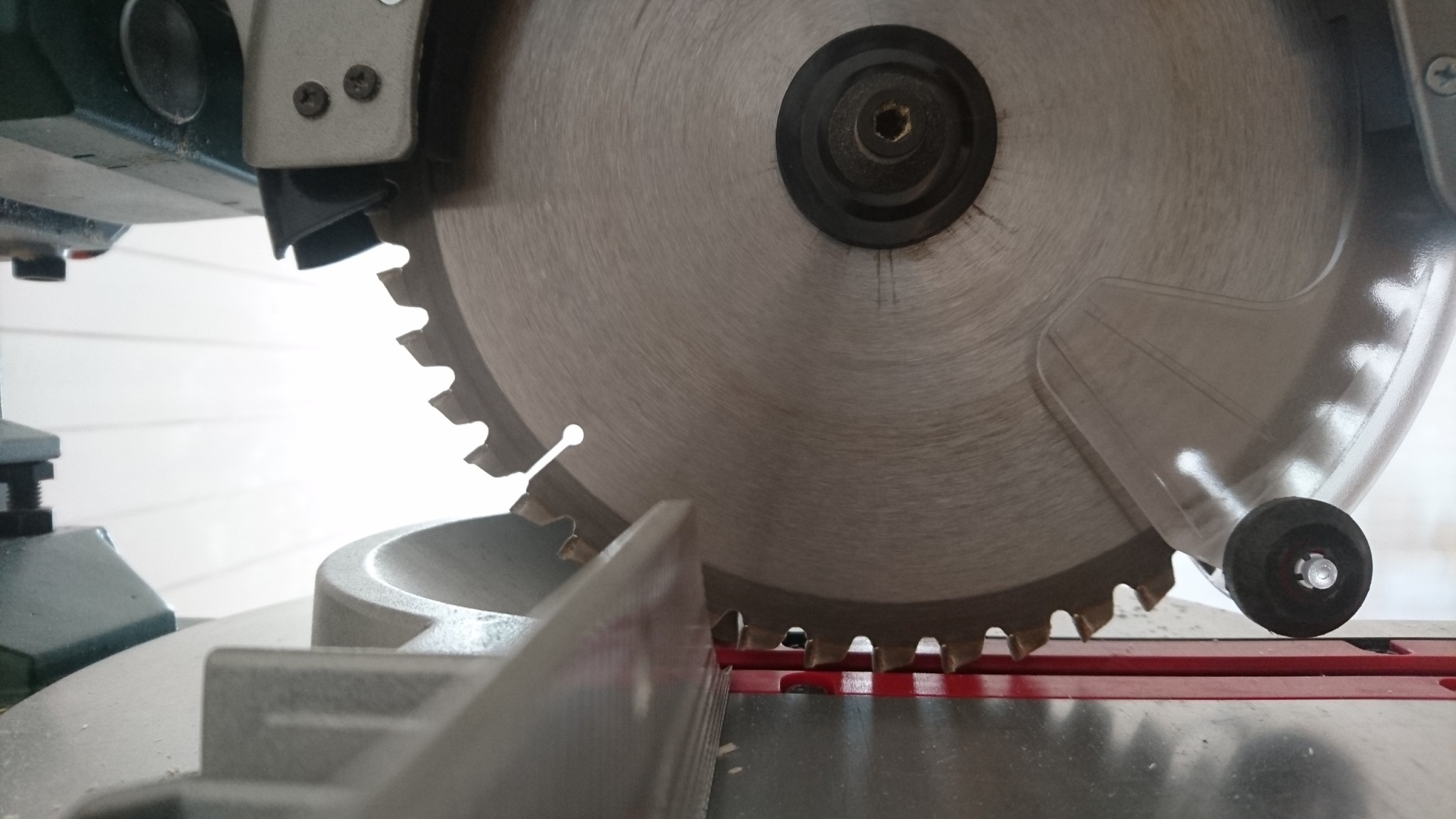

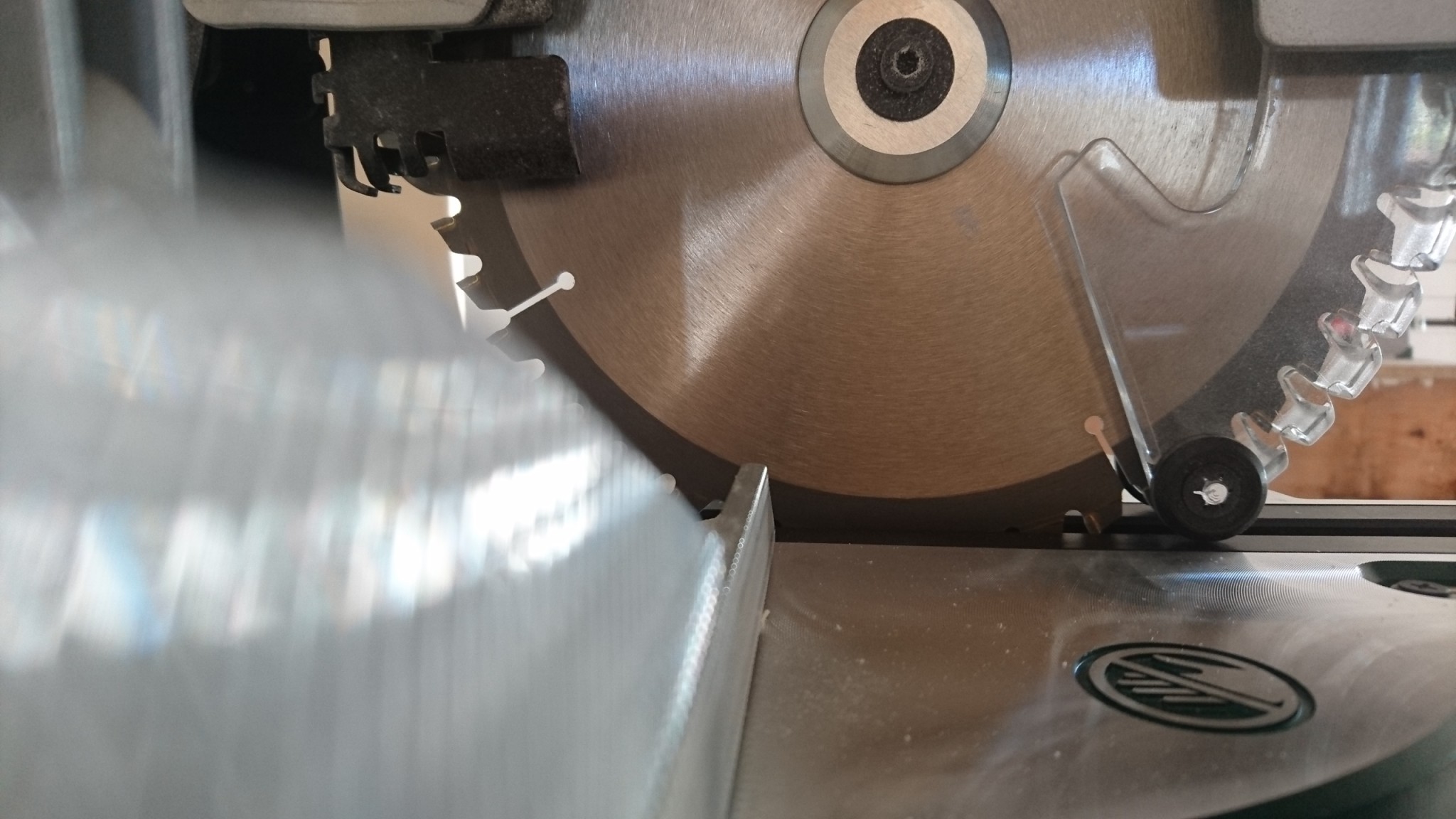

En annan brist - och en betydligt mer irriterande sådan - med den gamla sågen var att man måste trycka till handtaget längst in för att klingan ska ta sig igenom arbetsstycket helt och hållet. Detta är inget problem på den nya. Den går gott och väl flera centimeter längre än den egentligen behöver. Tack för den!
Inre ändläge ny såg...
... gammal såg...
Ytterligare en rond till den nya sågen!

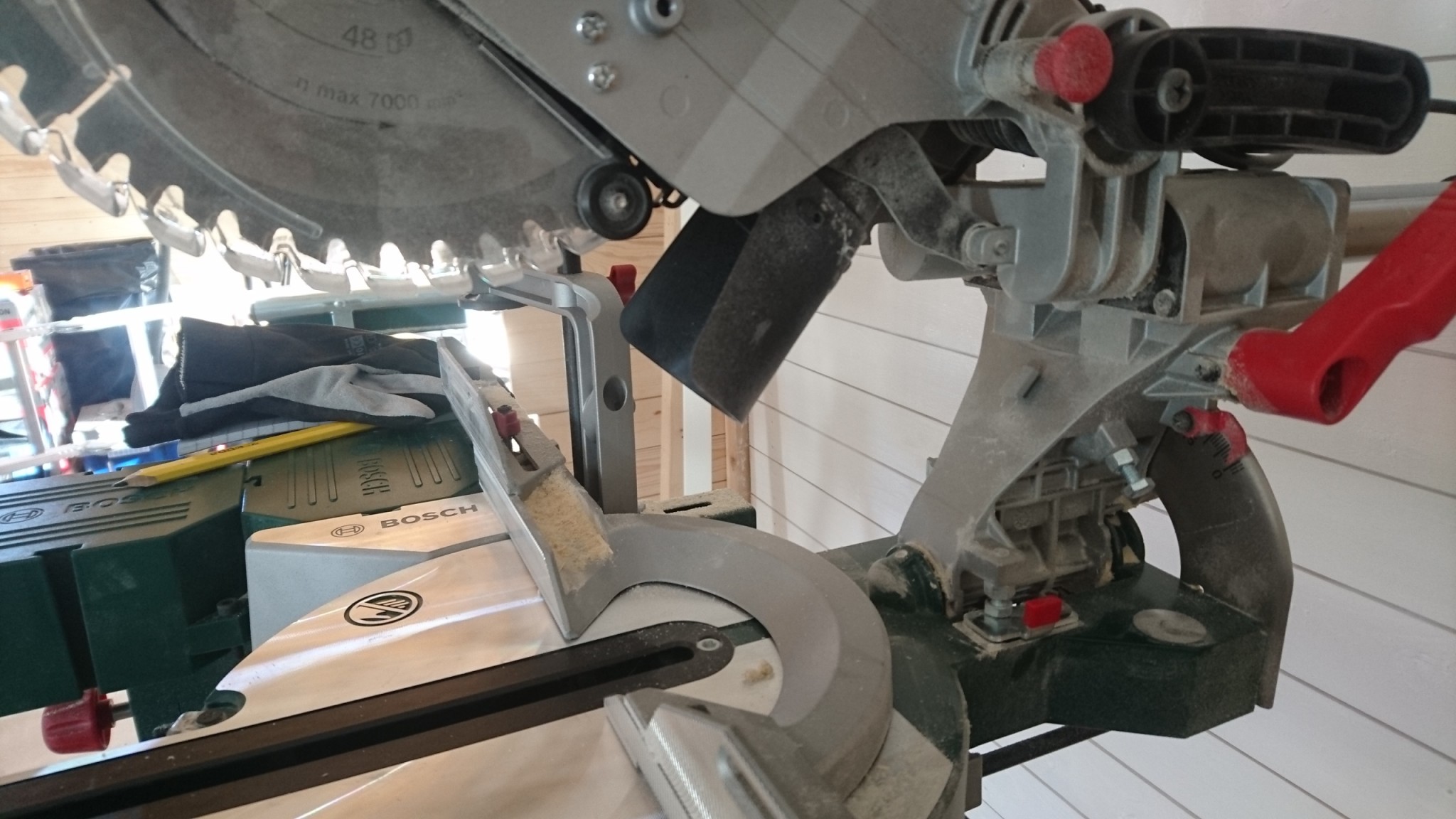

Kom på en sak jag tog upp på film men inte i text och bild, som gäller sågning vid tiltning. Christian har iofs redan tagit upp det också men det kan inte nog poängteras med tanke på att det är en allvarlig säkerhetsrisk (anser jag).
När man tiltar sågen i närheten av 45 grader åt vänster MÅSTE MÅSTE MÅSTE man flytta på den justerbara delen av stödet för arbetsstycket. Annars sågar man i detsamma och resultatet är att klingan går åt helvete. Det räcker inte att sätta ett par små löjliga klistermärken som påvisar detta, det ska var fysiskt omöjligt att göra ett sådant misstag med den här typen av verktyg. Att det över huvud taget är möjligt att sätta klingan i någon del av sågen är helt hål i huvudet Bosch! Gör om, gör rätt! Hårda ord kanske men damn......

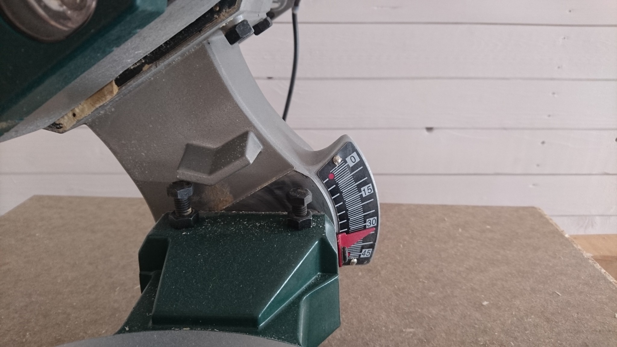

Det tog mig flera veckor att över huvud taget lägga märke till de små bilderna på var sida om sågbordet. Ser ni dem?....
