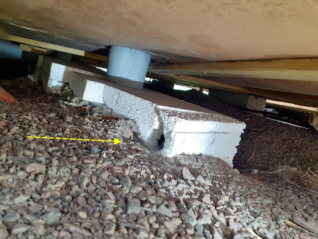

Hej. Under vår stuga där rören går upp i golvet har man när huset byggdes (inte av mej) byggt en isoleringslåda med cellplast. I vintras bodde koltrastar under stugan och hackade hål där, medförde att vattenledningen frös.
Först tänkte jag gräva och bygga om hela surven men har kommit i andra funderingar. Tänker spruta in FOGSKUM BOSTIK PU-FOAM sprej som jag köpt på Bauhaus, spruta in i själva cellplast-boxen.
Men sedan vill jag skydda cellplasten runtomkring på utsidan. Något tips om material och tillvägagångssätt. Eller bör jag göra om, göra rätt? Tacksam för hjälp ... :thinking::D
  • Isoleringslåda av cellplast under stuga med synligt hål och rör som går upp i golvet.
