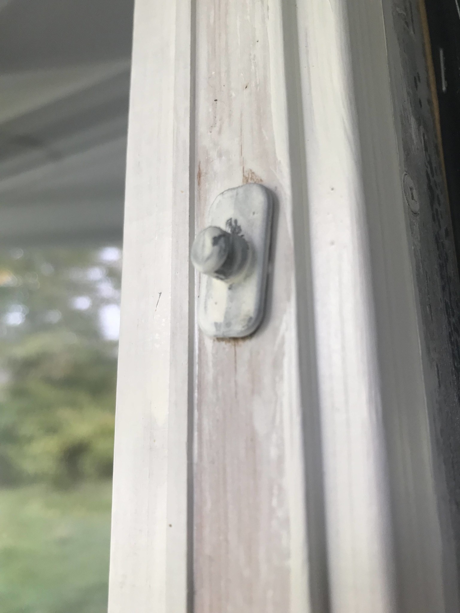

Skadad låsanordning på fönster med avbruten hak och två stift i karmen.

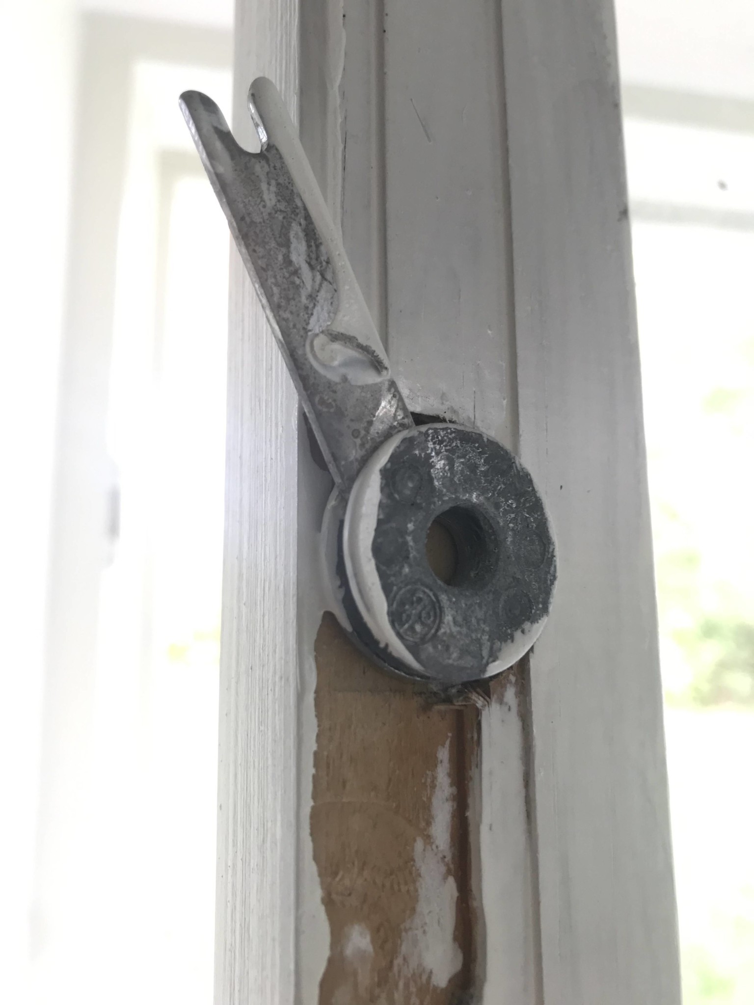

Skadad låsanordning på fönster med avbrutna hörntänder och avbrutna stift i fästplattan.
Någon som vet vad denna låsanordning kallas och eller var man kan få tag i dem? Flera av de små hakarna har gått av. Det sitter två stift på baksidan av brickan med haken. De har gått av och och stiften sitter kvar i innerkarmen och brickan med haken har ramlat bort med resultat att fönstren inte håller ihop mellan inner och ytterdel.
Vad heter dessa beslag?
Koppelhakar.

Koppelhakar.
Stort tack!
Dock verkar det inte givet att hitta just denna modell ser jag nu. De är från 80-talet. Kanske lika bra att byta både hona och hane samtidigt?
Verkar vara märke fix på dessa..
Den nya modellen av koppelhake använde jag när jag reparerade mina fönster. Skillnaden är att den är en fjädrande konstruktion. Byggmax hade den.
https://www.byggmax.se/koppelhake-3-habo-obehandlad-p729420
Sedan får jag slå ett slag för Leif Arvidsson som också har dem i olika varianter. De har också olika varianter på ventiler och inte bara tråkiga i plast.
https://www.leifarvidsson.se/beslag/fonsterbeslag/koppelbeslag/?msclkid=7a4de27368d61254ce76bfeadb0c3206&utm_source=bing&utm_medium=cpc&utm_campaign=Beslag&utm_term=koppelhake&utm_content=Koppelbeslag - Fönsterbeslag
Så du behöver inte ge upp.;)
