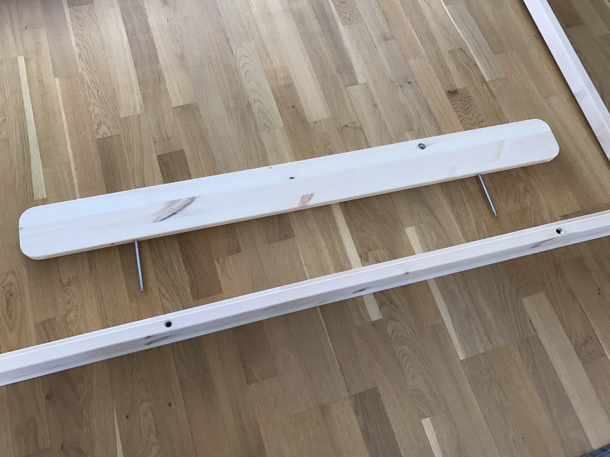

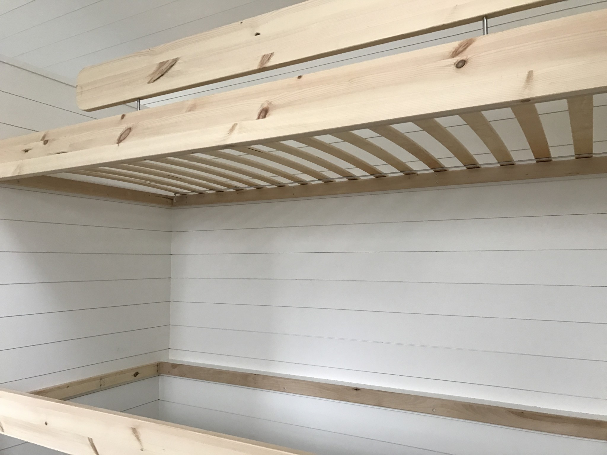

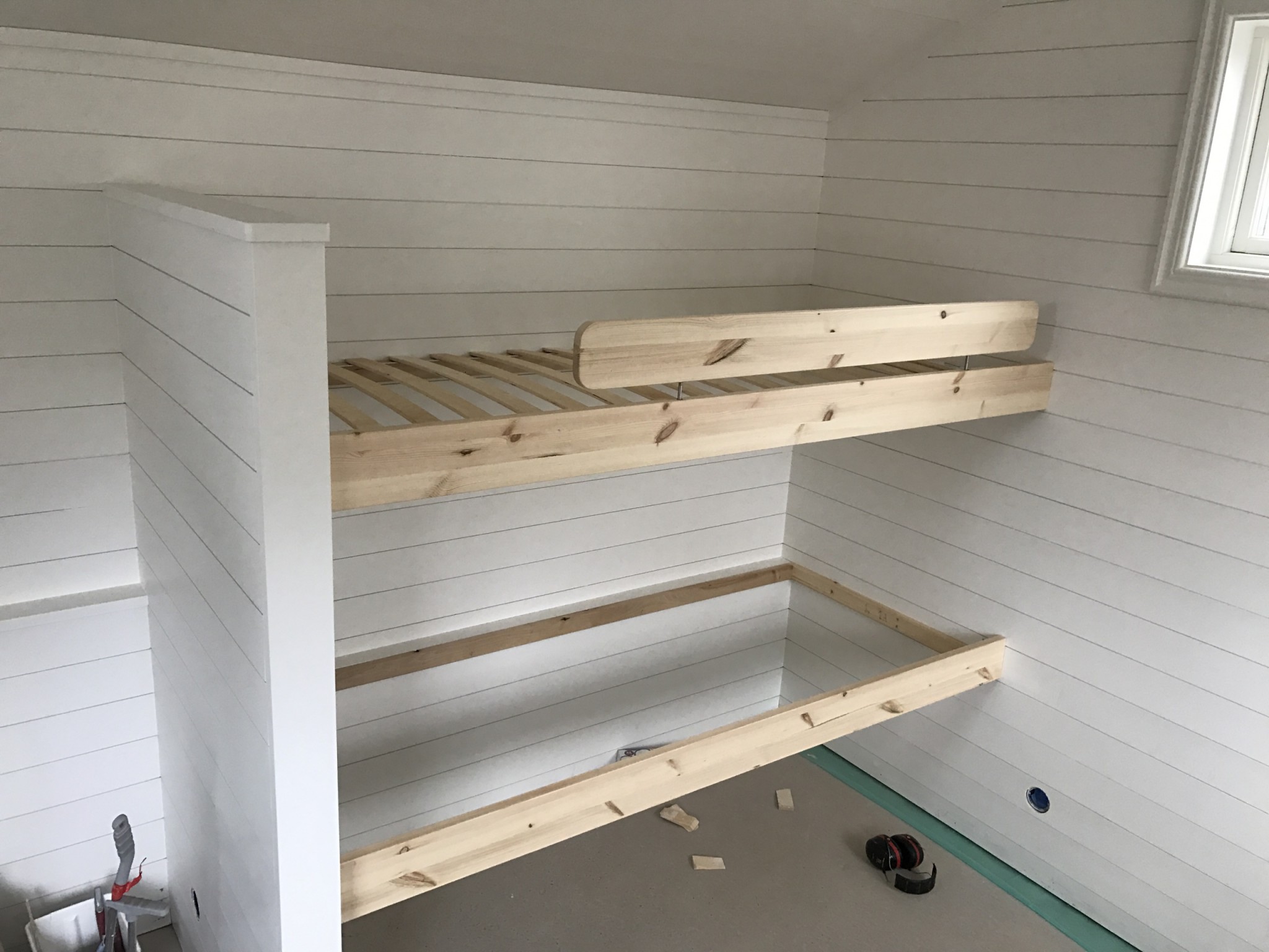

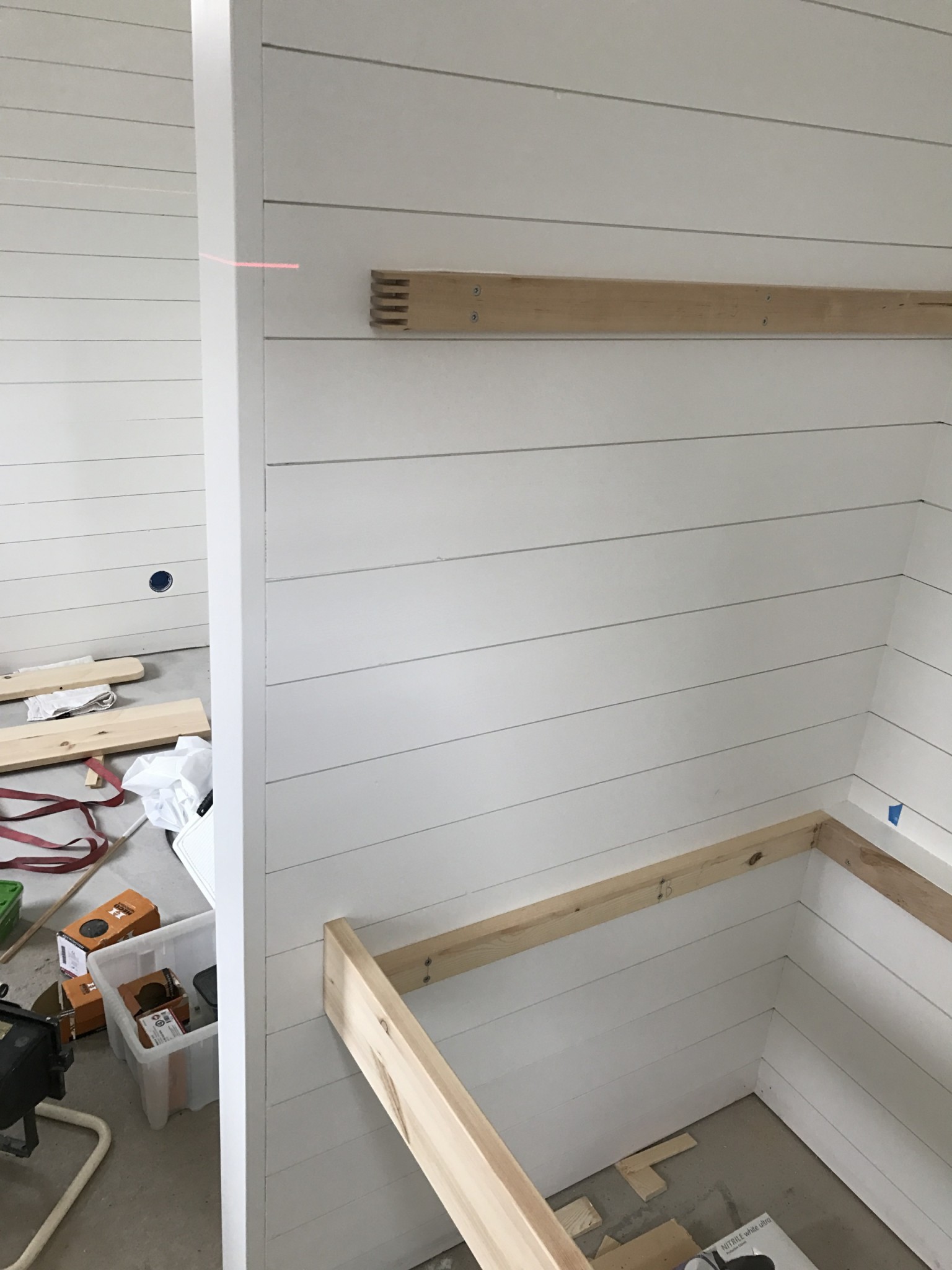

Sängen byggd hemma i verkstan och nu levererad och monterad! Det blev grymt stadigt och fint.

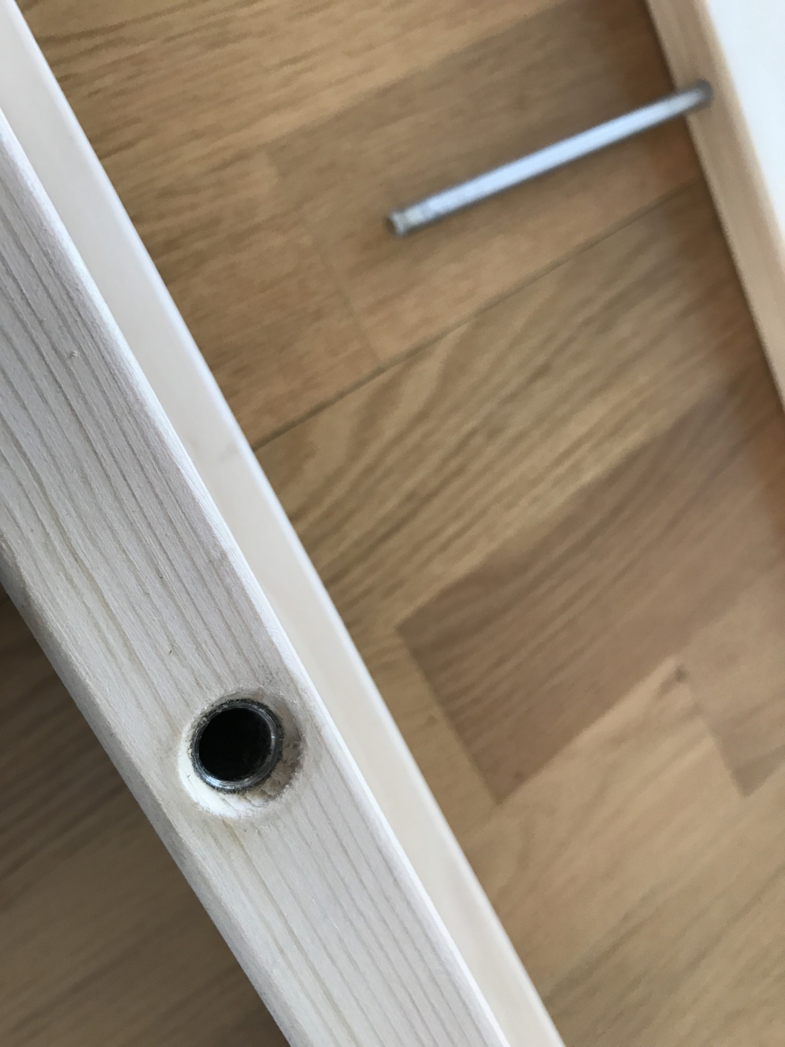

Brädan för att hindra någon att rulla ur överslafen löste jag med 12x1 mm rostfria rör nedborrade i sängen och brädan har 8mm rostfria stänger för att sticka ner i de matchande hålen!

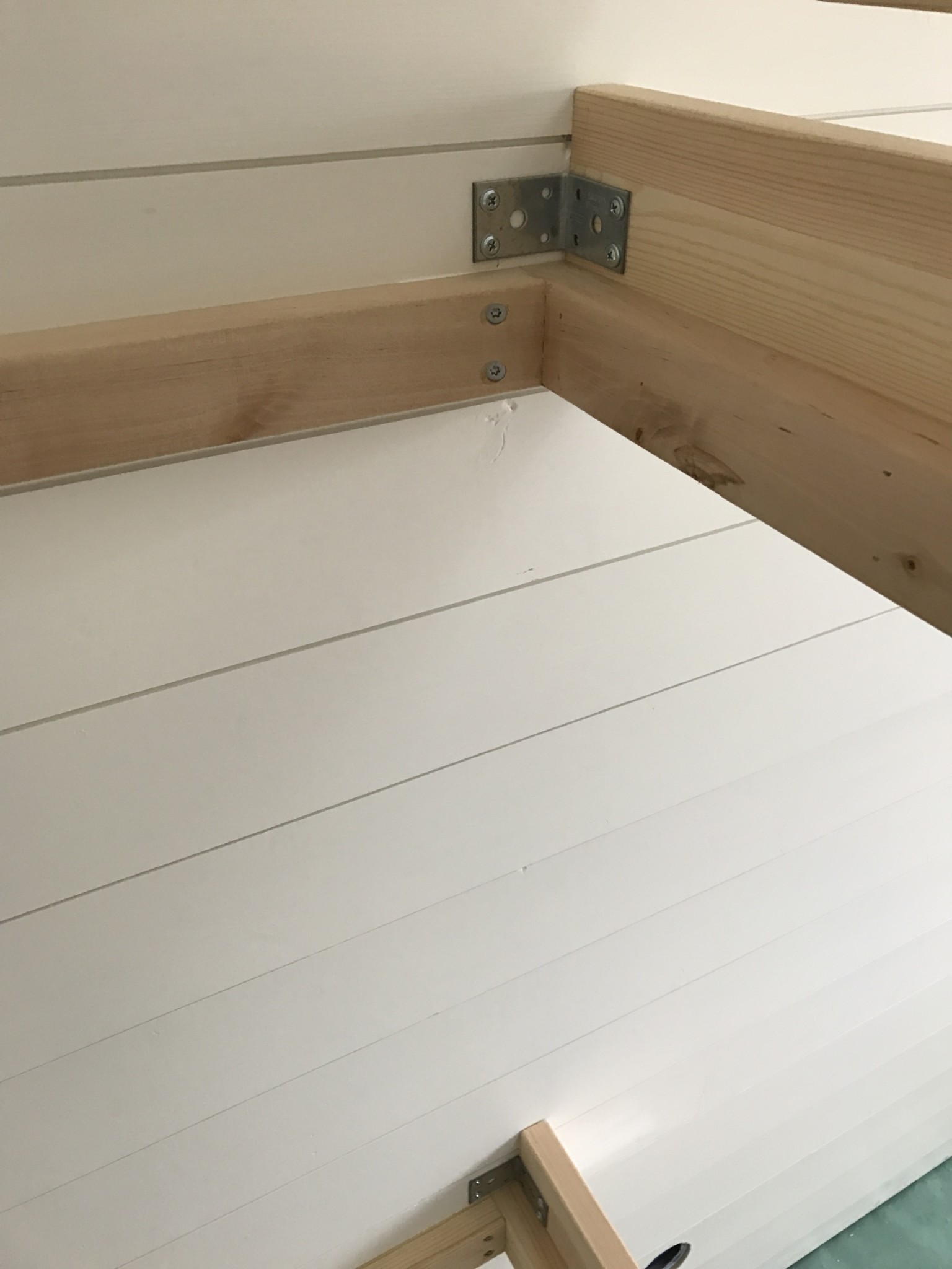

Vinkeljärnet är det mot madrassen? Utav egen erfarenhet så är det väldigt lätt att förstöra lakan och fingrar på dem.
Och behövs de värkligen? Tycker det verkar tillräckligt starkt utan.

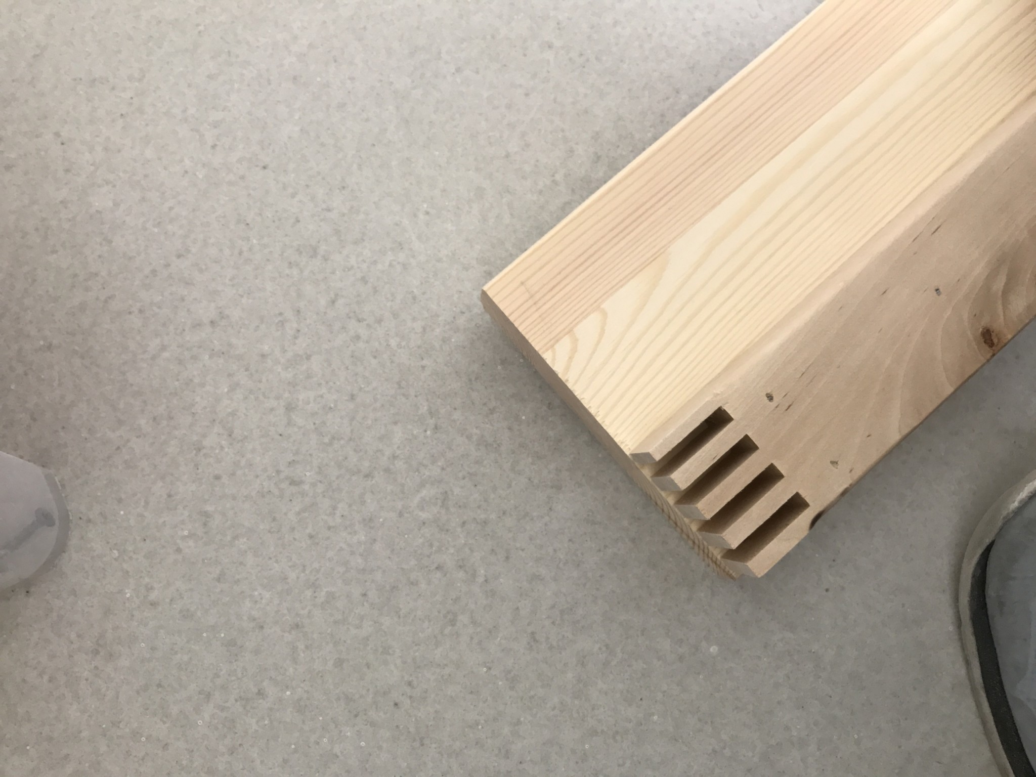

Ja, de kommer vara mot madrassen och nej de behövs troligen inte för styrkan då fingerskarven klarar det enkelt. Dock lite orolig för att sängramen skall vrida sig utan vinkeljärnet som håller fast det lite högre upp än fingerskarven.
Filade ner vassa kanter på järnen och de är skruvade med montageskruv med platta skallar. Men visst kör man ber fingrarna lite oförsiktigt mellan madrass och kant så kan man säkert skada sig.
