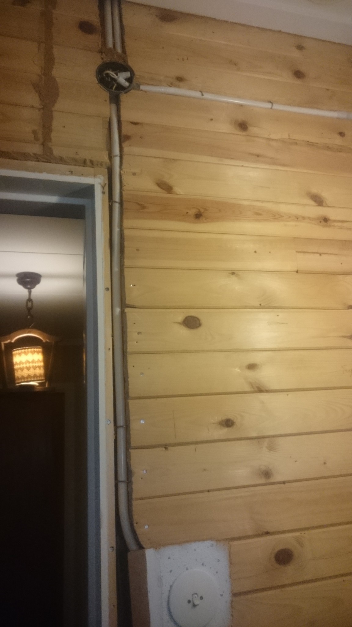

Tack lov tänkte jag när jag fann att man dragit lösa ledare i VP -rör i huset från -69. Detta blir en lätt match för elektrikern att dra om all el. När jag rev badrummet ser jag dock att alla kopplingsdosor ligger bakom bakom en 4mm träboard.. och så fortsätter det i hela huset.
Finns det något smidigt sätt att leta reda på gamla eldosor i metall bakom boarden? Kan ju vara fördelaktigt att finna dessa innan jag släpper lös elektrikern
