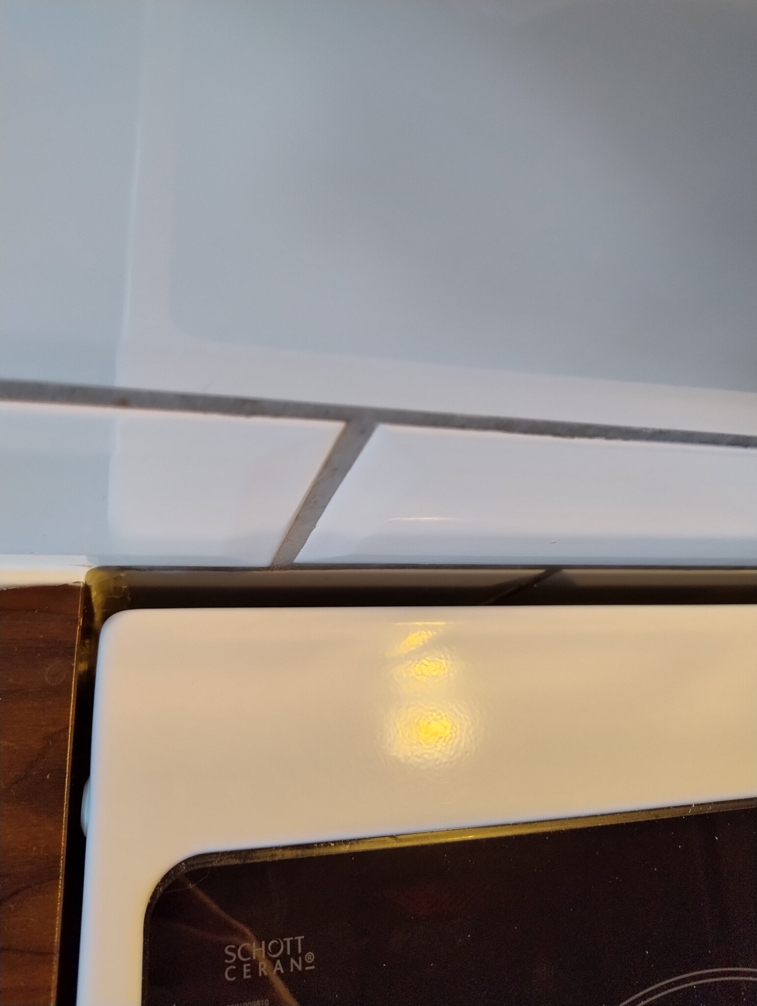

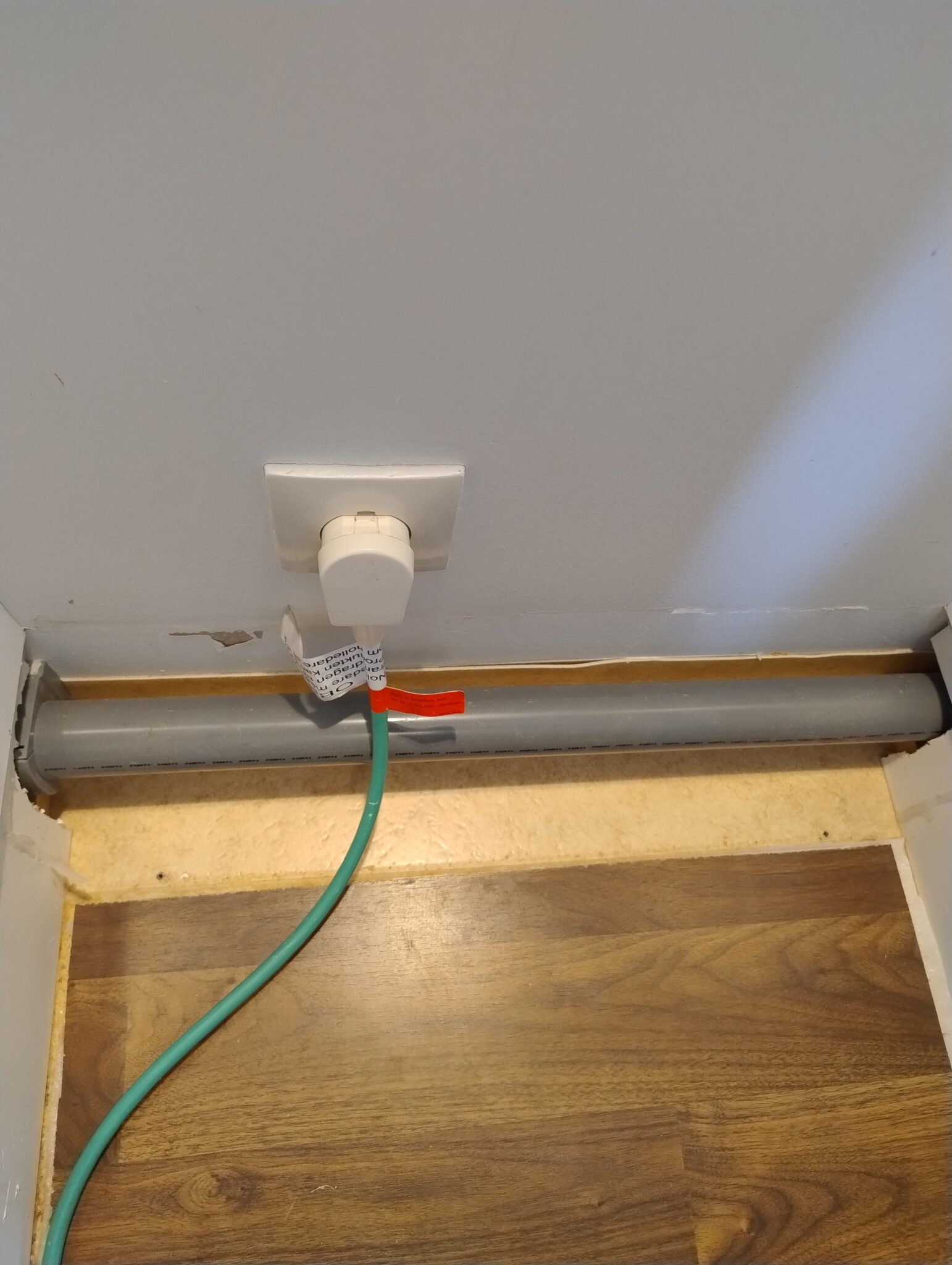

Har köpt en ny spis och märkte att den stack ut p.g.a att det satt en sockel över avloppsröret som går bakom. Jag tog bort sockeln men blev osäker, måste man ha en sockel över? Finns det något annat man kan göra istället?

Den sockel du skriver om - satt den kanske där för att säkerställa att inte avloppsröret inte utsätts för tryck från spisen eller i övrigt yttre åverkan? Det finns mig veterligen inte något krav om att avloppet ska vara inbyggt, men jag hade personligen säkerställt att ugnen inte riskerar att trycka på röret.V VilsenReno skrev:
Ja, det är nog därför den satt där. Finns det något annars sätt en just en sockel som man kan skydda röret på? Räcker det att lägga klossar bakom som spisen kan stå mot istället för röret?
Om du måste göra något skydd så kan jag tänka mig en bräda ovanför med samma djup som mellan vägg och framkanten av röret. Som fästes med 'möbel vinklar' i överkant mot väggen. Så har du ett skydd mot saker du tappar ner bakom spisen.
Så hade nog jag gjort.O OMLAJA skrev:
Enkel åtgärd och skyddar röret från tryck från spis och gegg som faller ner mellan ugn och vägg.
Blir nog att jag gör detta, tror det passar min kompetensnivå bäst.O OMLAJA skrev:
