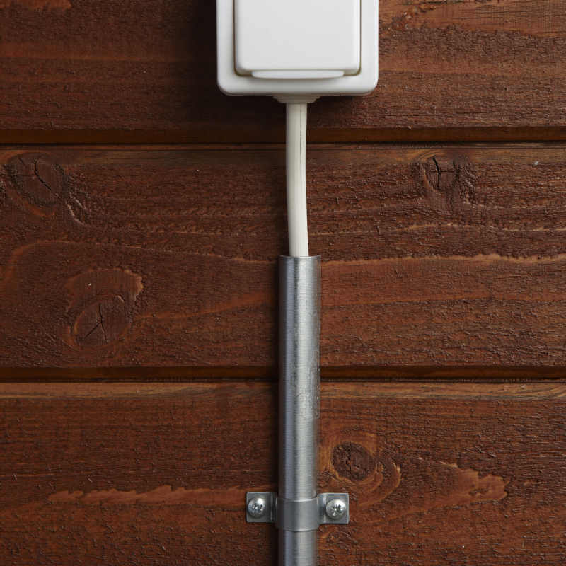

MrJay #19 Medlem · 2 272 inlägg 25 jul 2021 00:41 MrJay Medlem 2 272 inlägg 25 jul 2021 00:41 #19 Kabelskydd för utomhusbruk i varmförzinkad stål. Finns i din lokala Biltema-butik..
C crillux #20 Byggnovis · Östergötland · 147 inlägg 25 jul 2021 09:27 crillux Byggnovis Östergötland 147 inlägg 25 jul 2021 09:27 #20 MrJay skrev: Kabelskydd för utomhusbruk i varmförzinkad stål. Finns i din lokala Biltema-butik.. [bild] Det blir ju ännu fulare än plastclipsen.
MrJay #21 Medlem · 2 272 inlägg 25 jul 2021 09:28 MrJay Medlem 2 272 inlägg 25 jul 2021 09:28 #21 C crillux skrev: Det blir ju ännu fulare än plastclipsen. Smaken är som baken, jag håller inte alls med

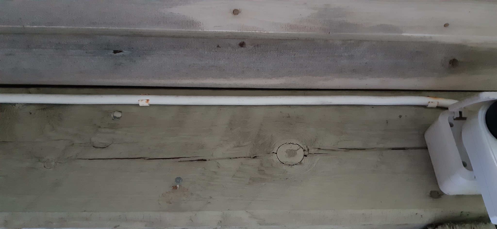

Höghus #22 Allvetare · Stockholm · 3 279 inlägg 25 jul 2021 21:46 Höghus Allvetare Stockholm 3 279 inlägg 25 jul 2021 21:46 #22 Några år utomhus på västkusten. Regnskyddat under tak. /Höghus Inloggade ser högupplösta bilder Logga in Skapa konto Gratis och tar endast 30 sekunder
raveper #23 Hobbyelektriker · västragötaland · 5 785 inlägg 26 jul 2021 00:28 raveper Hobbyelektriker västragötaland 5 785 inlägg 26 jul 2021 00:28 #23 Det fula kommer när de börjar rosta och rost rinner ner längs väggen. Blir bättre med ett lager färg på.
