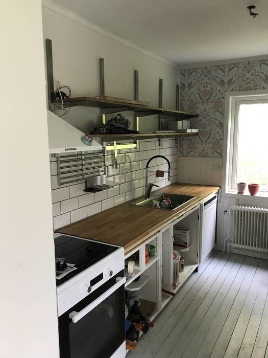

Jag har tillverkat/svetsat konsoler som är helt osynliga när hylla monterats.
De består av fyrkantsrör i stål 20x20 mm. Kruxet är väl att de är monterade före skiva/ytskikt på väggen. Endast ett rör sticker ut ca 27 cm genom vägg vid varje konsol, fästpunkter och stabilisering sitter i väggen, i mitt fall fästa i timmervägg men det bör inte vara svårare att fäst i reglar. Hyllan är ca 5 cm tjock, 30 djup 180 lång har urtag för rören med ca 45 cc. Mycket stabil.
Hyllan syns delvis till höger i bilden.
https://www.byggahus.se/forum/data/attachments/267/267326-84abff093ae1b3e955e294ca35aac78d.jpg
