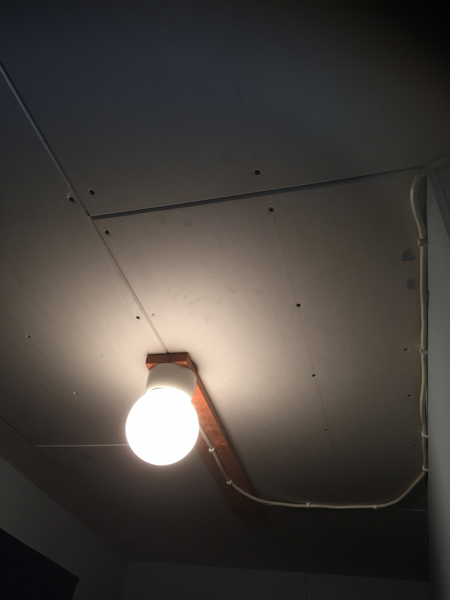

I "kalldelen" i ett stort helisolerat förråd med en uppvärmd och en ouppvärmd del finns det gips uppskruvat i taket. Jag tycker inte att det ser "klart" ut och tror att det skulle bli mycket ljusare och trevligare om man målade detta innertak.
Men jag är osäker på vilka arbetsmoment som krävs. Man behöver förstås spackla skruvskallarna. Spacklar man även skarvarna mellan skivorna? Sätter man i såfall pappersremsor precis som när man fixar till gips på väggar? Sätter man målarfilt i tak?
Skarvarna ska inte spacklas, bara skruvhålen.
Inga pappremsor, tanken med dom skivorna är att det ska bli en v formad fog.
A
Tack för svar! Så, spackling på skruvarna och sedan målning. Det låter helt klart görbart!
Det är bara ett förråd.
Måla direkt bara.
