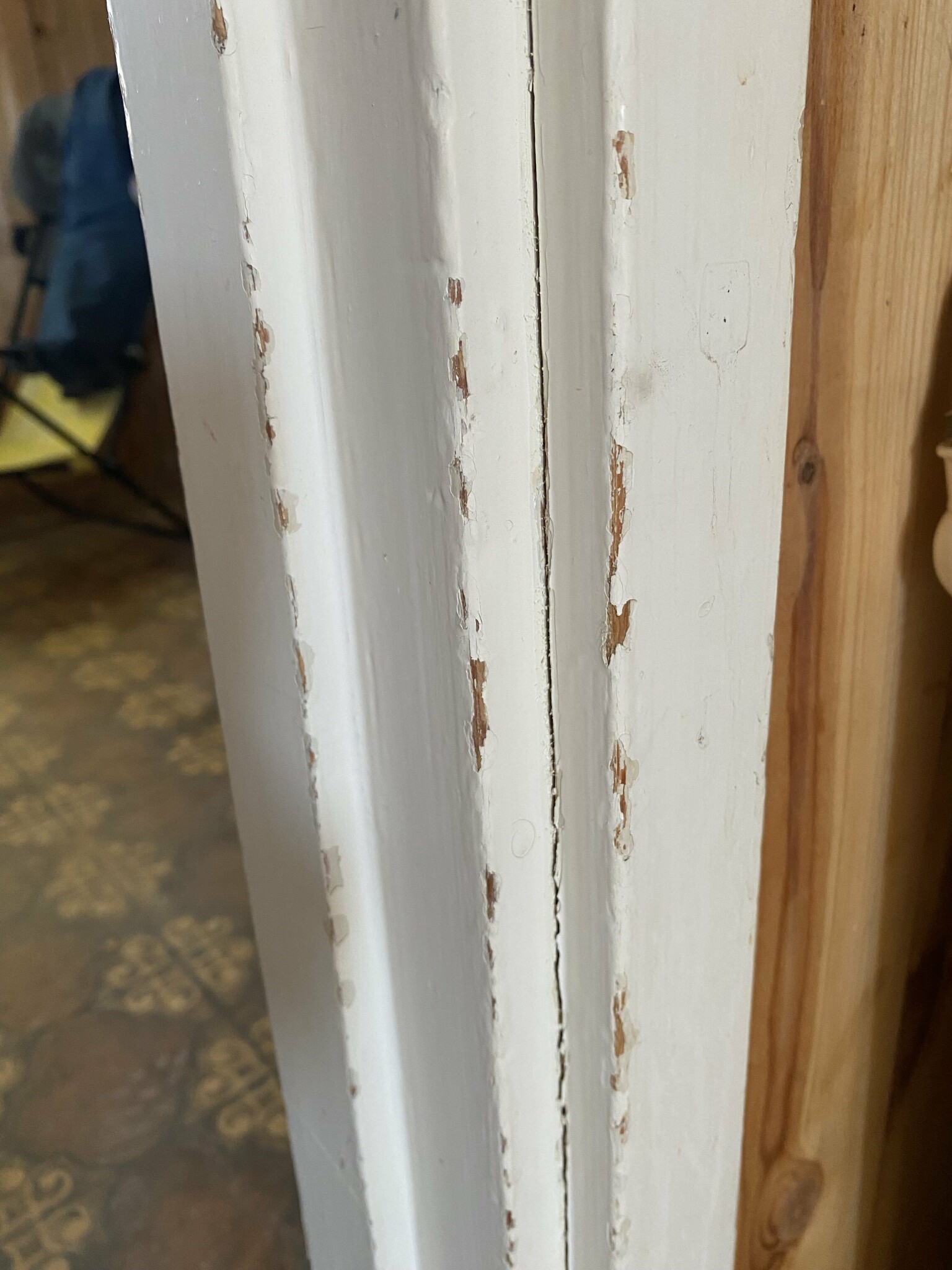

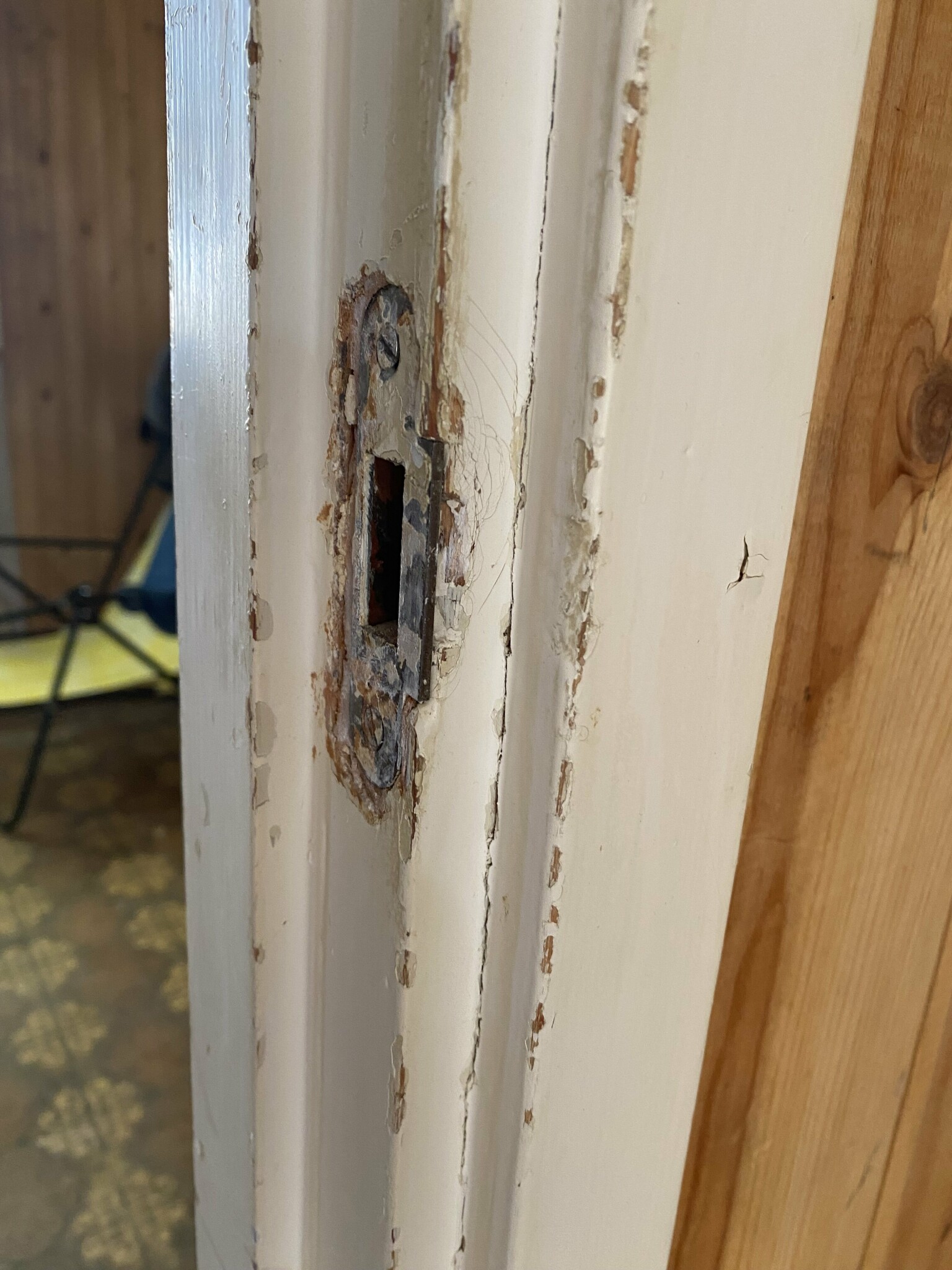

Mina dörr-och fönsterkarmar har ett antal år på nacken och har blivit slitna av ålder och av en rullstol. Finns det något effektivt sätt att fräscha upp dem? Eller måste jag sitta med ett sandpapper och förhand slipa för att sedan måla?
PS. Jag vill behålla originalkarmarna så att byta ut dem är inget alternativ

Finns inga genvägar.
Det är bara snickerispackel, sandpapper (smidigt med dom som är limmade på en svamp) och sen massa hårt förarbete som gäller.
Är det mycket tjocka färglager kanske det kan vara fördelaktigt att värma bort dom först.

Tvätta av med målartvätt, matta ner med fint sandpapper (över 100 korn) där det är blankt och grundmåla. Ser det acceptabelt ut måla två gånger med lackfärg. Annars är det spackling och slipning ett par omgångar som gäller.
Ska rullstolen köra där kan det vara bra med metallskydd på de mest utsatta ställena. Det är annars lätt hänt att det snart blir nya märken.

Vet inte hur renlärig du är och vill måla med linoljefärger eller alkydfärger men i mitt skavda hus har jag målat med Polyurethaneförsärkta färger. Nordsjö Ambiente och i några fall Lidl:s liknande. Är väldigt mycket tåligare än de varianter jag funderade om du ville använda.. Flyter dock INTE ut lika bra men helt okej. Slipa och spackla lär du dock få göra….

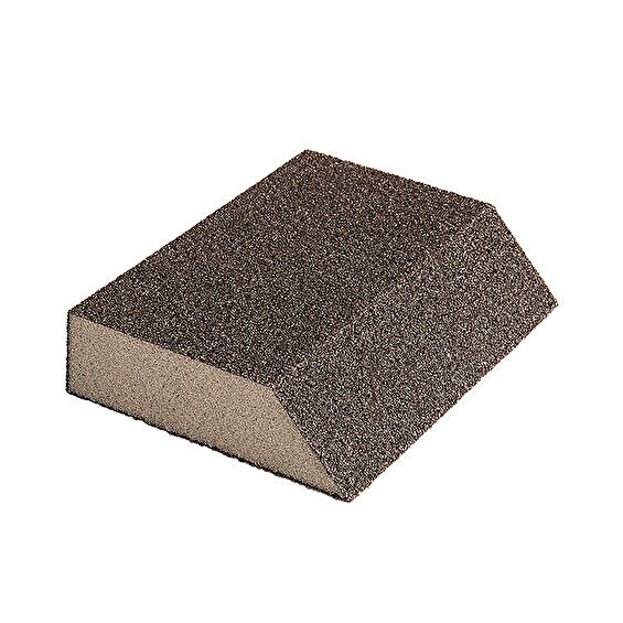

Jag tycker sådana här slipsvampar med kil är extra bra till gamla listverk eftersom man kommer åt in i hörnen.
