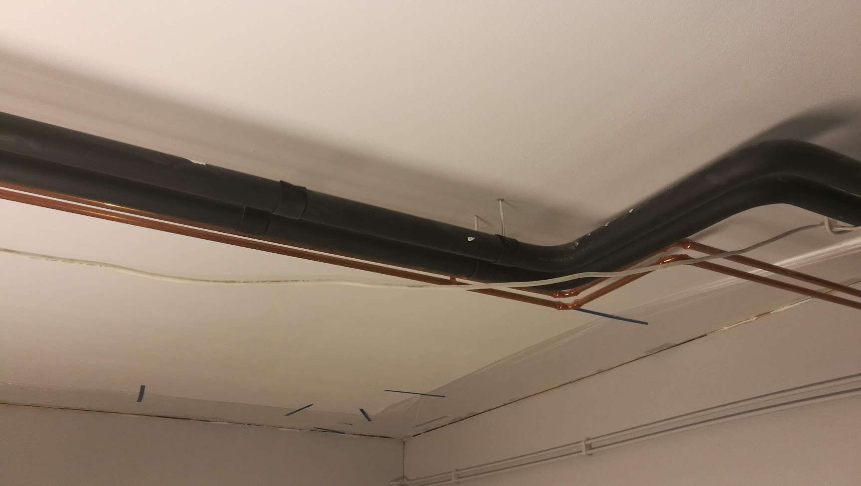

Jag håller på att renovera garaget och fjärrvärmerören är utanpåliggande på vägg och tak. Dessa är isolerade med cellgummi eller liknade. Jag skulle vilja snygga till dessa genom att sätta på ett överdrag av grå plast som man har sätt att en del rör ser ut.
Det jag söker kallas tydligen plastplåt, men jag lyckas inte hitta någon rimlig återförsäljare. Dom jag hittar säljer stora rullar för ca 4000:- ex moms.
Som ett alternativ har jag hittat Armalok hos Rinkaby rör (https://www.rinkabyror.se/artiklar/ror-och-rordelar/rorisolering/armalok-polyuretanisolering/).
Detta kräver ju att befintlig isolering tas bort och ersätts av ovan. Nu till min fråga; Är denna isolering lämplig till mina fjärrvärmerör?

Dessa som isolering
https://www.rinkabyror.se/artiklar/ror-och-rordelar/rorisolering/isover-gullfiberisolering/
samt detta som ytskikt
https://byggkatalogen.byggtjanst.se...solering-samt-tillbehor/paroc-plastplat/85196
Det är normalt fjärrvärmeleverantören som ansvarar för isoleringen fram till växlaren.

Hos mig var det extra tjock gullfiber rörisolering med plast utvändigt c:a 100 mm utv.

Jag ringde min fjärrvärmeleverantör och frågade. Dem sa att för länge sedan satte armaflex, men har nu gått över till att använda gullfiber+plastplåt. Och om jag väljer en isolering som klarar temperaturen så får jag byta detta själv.
Isoleringen som @Demmpa länkade till skulle absolut fungera. Dock så kvarstår problemet att hitta någon som kan sälja mig en lagom bit plastplåt till mina rör. 25x1,4 meter för 4500:- känns mycket.
Skippar man plastplåten så skulle det se bättre ut än det gör idag, eftersom det är ett aluminiumöverdrag på isoleringen. Dock hittar jag inga färdiga böjar och dylikt?
