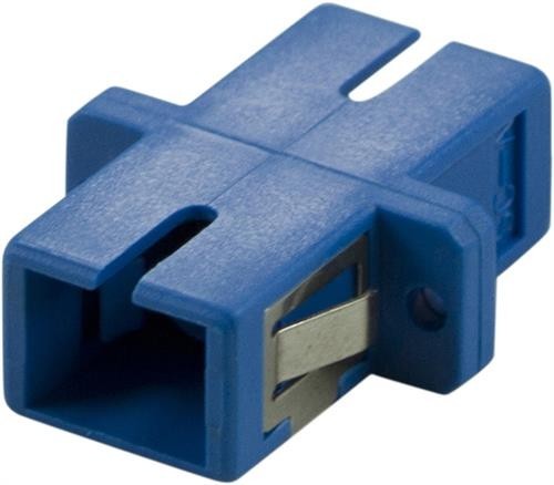

Nej, ta bort CPE och skarva bef fiber som går in i CPE vidare till där man vill ha den.
Då det finns en list för kopparkabel från CPE kan man lika gärna lägga ner en fiber-patch i den och få CPE flyttad vart som antagligen, vill man vara riktigt seriös så får man väl sätta en liten låda man skarvar den i.
bif bild på skarvdon för SC kontakt tex.
edit; läste inte hela ditt svar innan jag svarade så du vet ju vad ett skarvdon är ;)
Med CPE menar jag allt, vissa av dom är ju hopbyggda vissa är delbara.
Hela klabbet skulle satts på vänster vägg nere vid sockeln vid installation, vem borrar in den där uppe?
edit: Jag satt med telefonen från början, nu ser jag att fiber-ansl är helt separat högst upp o_O
blir svårt att få snyggt på något vettigt sett antar jag, men beror ju helt på hur mycket pengar man kan tänka sig spendera :(
  • Blått fiber-skarvdon för SC-kontakt används för att skarva en optisk fiberkabel.
