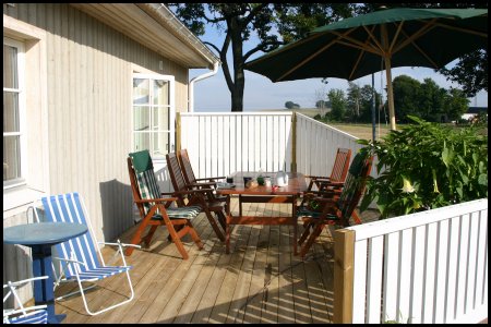

Hej är det någon som har bra bilder på räcken till altan .
Vårat t.ex.
Saknas bara överliggare på det men det kommer nu i vår.
Fler bilder finns på vår hemsida under altanbygge.
Liknar de räcken som vi byggde till vår veranda.
Extremt lätta att bygga och snygga!
En stor fördel är att man kan bygga dem på annan plats (tex inne i garaget om det regnar ute:) ).
Lägg helt enkelt ut 2 st horisontella bräder på golvet och skruva sedan dit de vertikala bräderna. När detta är färdigt så på med två horisontella ovan på de andra.

Byggde detta i sommras!
Här är mina altanräcken. Vi ville ha det luftigt, eftersom vi vant oss vid utsikten från vardagsrummet under de 2 år som altanen var borta och det år som vi bara hade ett golv. Golvet byggdes 2004, räckena byggdes 2005.
Liknar Hans32s räcke, vad använde du? Vi har 45x70mm stolpar med 45x45mm brädor emellan. Mellan har vi bilglas som måttskars.
olni65, jag använde 95x95 till stolparna och dubbla paralella rader klyvda 28x95 som ribbor, mot grannen satte jag dom omlott för insynsskydd. Det blev några meter att såga med cirkelsågen.
