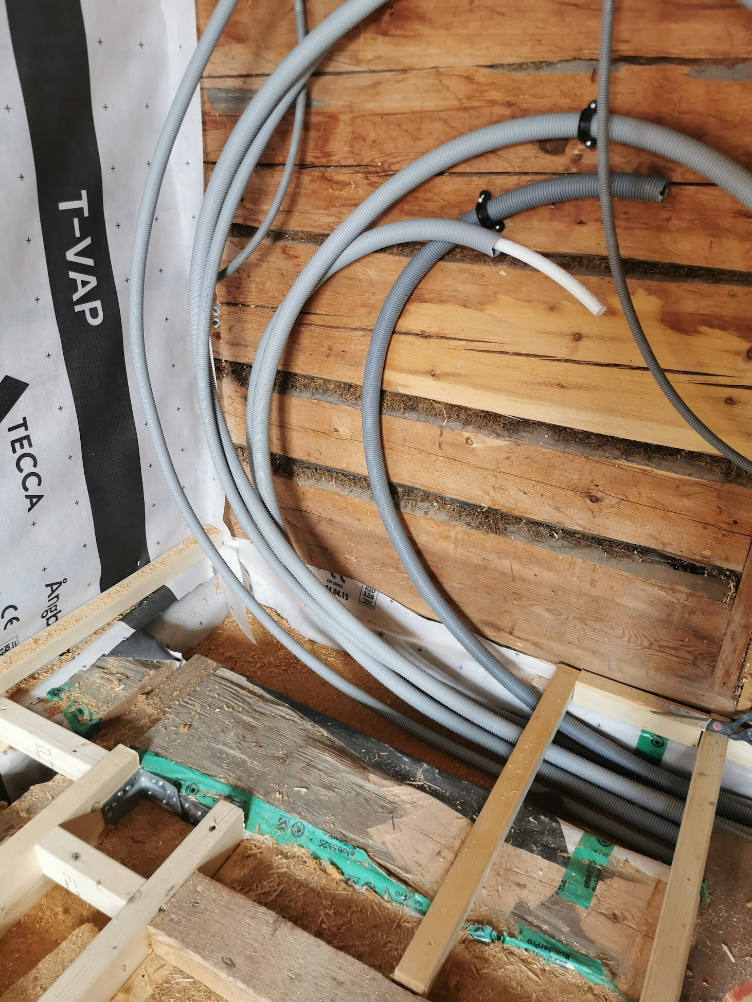

Hur får jag till en snygg uppgång av dessa rör utan att riskera knäcka dom med för snäv böj?
Bägge väggar byggs ut med 45mm och sedan pärlspont.
Golvet får klinker med tätskikt under
Vill helst ha upp rören till fördelare på den vägg som är utan väv i bilden
Finns det någon praktisk lösning?
Gråa rör med böjar monterade på en trävägg i ett rum under renovering, med isolering och träreglar på golvet.

Väggboxfixtur är väl det man tänkt till sådant här men kommer kräva minst 70mm utrymme. 45mm kommer inte bli bra skulle jag säga.
Väggdosa finns iofs också som skulle kunna fungera.
45mm regel ger ju en begränsning i att du måste ha väggdosa.
Vad ska du ha för fördelare?
Vatette V6?

Det mesta är PEX 20mm i 32 rör, jag tror jag stryper tillflöde för hårt med Vatette system? Som är motsvarande 15/16mm
Jaha, PEX 20mm.
Varför så grovt?
Är det bara 20 på matande ledningar eller alla?
Vad hade du tänkt använda för fördelare då?

6st 20mm PEX är till och retur till tre radiatorslingor med 3-4 radiatorer på 600-800w var
6st är 16mm PEX är till och retur för tre golvvärmeslingor 30-75m var

Jaha, inte tappvatten…
Alltså blandat radiatorer och golvvärme.
Ja hur du ska få till det där snyggt.
Vad är din grundtanke?
Och har du någon shunt för golvvärmen?
