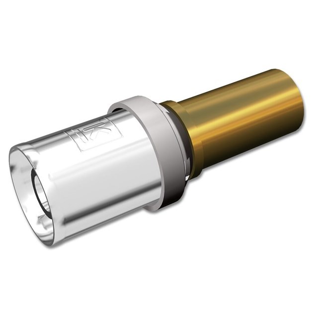

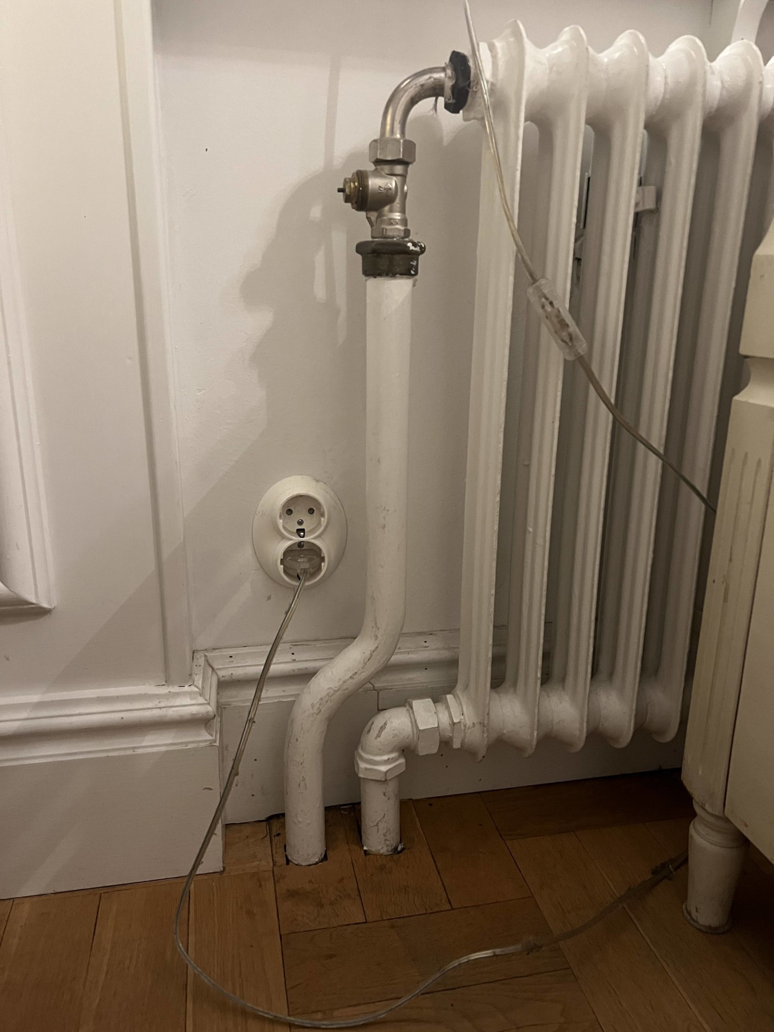

Hej, håller på att dra om en del värmerör (stål/gjutjärn) med pex (rör i rör) och vill koppla in mot befintliga radiatorer. Men jag vill behålla stålrören där de kommer upp från golvet och ansluter mot radiatorn. För att det är snyggt.
Finns någon snygg skarv/koppling att skarva med? En vanlig klämringskoppling blir rätt så stadig även om man sätter den vid golvet. Stålrören är 25mm och 40mm.
Har sett att det finns en Megapress presskoppling för stålrör, den ser ganska tunn ut nån som har testat den?

du menar nån sån här slags koppling nere vid golvet, och sen koppar på de synliga rören mot radiatorn.
ja det kan funka men jag gillar stålrören, de är grova och har lite patina.

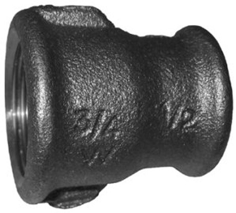

såg att man kan gänga stålrören, då kan man koppla på en motsvarande som borde kunna sticka ner lite i ytter röret, kanske blir ok ändå.
