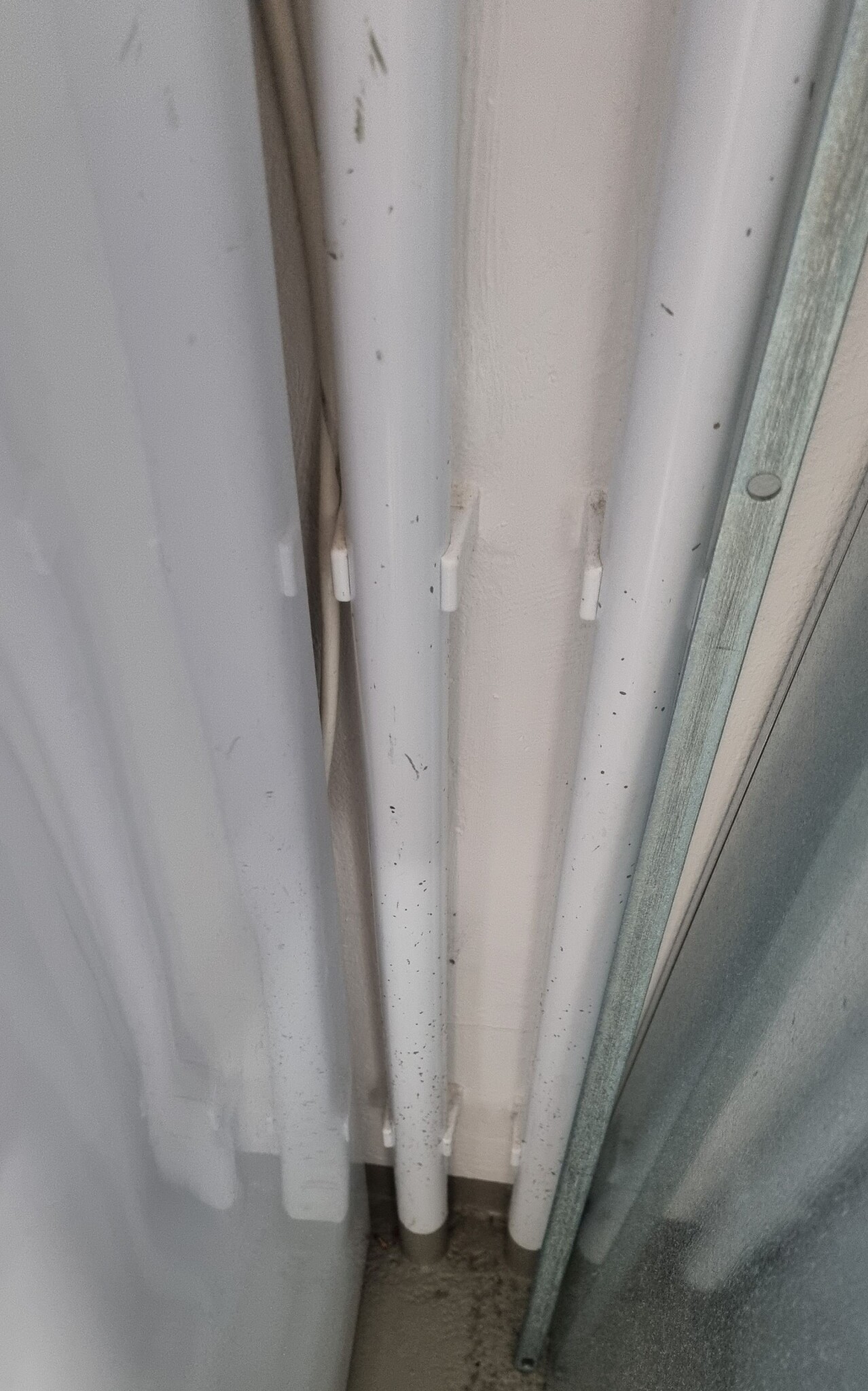

Ska gjuta LK 16 som värme i ett källargolv.
Pex-rören ska upp ur golvet och svepas på en vägg och sedan gå i taket ett par meter innan de går in i ett schakt upp till en fördelare.
Tycker R-I-R skyddsslangarna är så vansinnigt fula så de gör sig bäst det de är till för (dold förläggning) så man slipper se dom.
På väggen ner mot golvet vill jag ändå skydda dom fast snyggt!
Behöver inte vara LKs slitsade skyddsrör heller eftersom jag klarar att trä ändarna igenom nåt.
Ideer?

Har sett att det finns något system med kromade ytterrör för utanpåliggande tappvatteninstallationer. Kommer dock inte ihåg vart jag såg dem... :confused:
D
Kan du inte köra rir och bygga in dem i ett litet schakt?
Ska det vara öppen installation kan du gå över till raka rör med klammer längs väggen som ser mer traditionellt ut
Uponor metallic

Tack för alla synpunkter!
Egentligen funkar vilket rör som helst som är slätt och snyggt på väggen (istället för ordinarie skyddsslang) får kolla och se vad det blir.
Annars får det bli ett litet minischakt.

Hur blev resultatet 10 år senare?
Ursäktar dammet på golvet mellan extrakylskåpet och förvaringshyllan.. och smutsprickarna på rören 😳

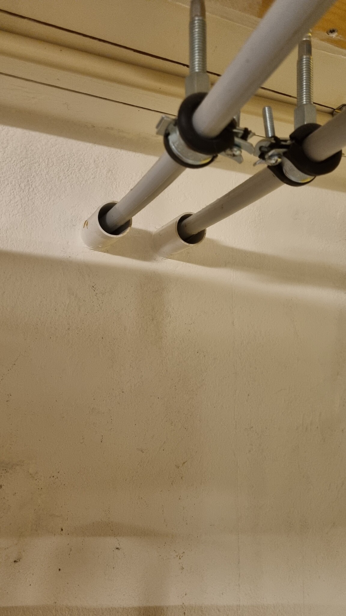

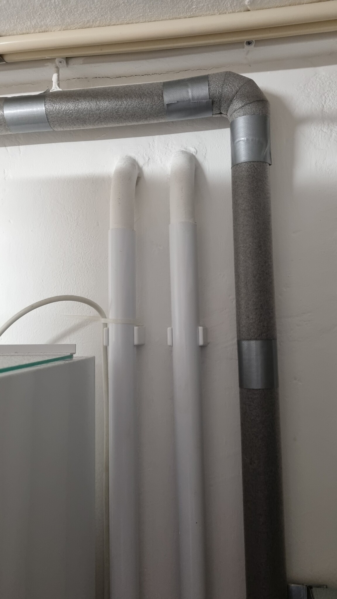

Ledde upp dom i 32mm vita avloppsrör som jag svepte på väggen.
Sedan i igenom väggen och därefter öppen pex i taknivå till värmepumpens shuntgrupp2.
Nackdelen med detta är väl att plasten inte är hållbar för slag och sparkar om det skulle vara ett mer utsatt läge. Då hade det nog varit bättre med metall.
