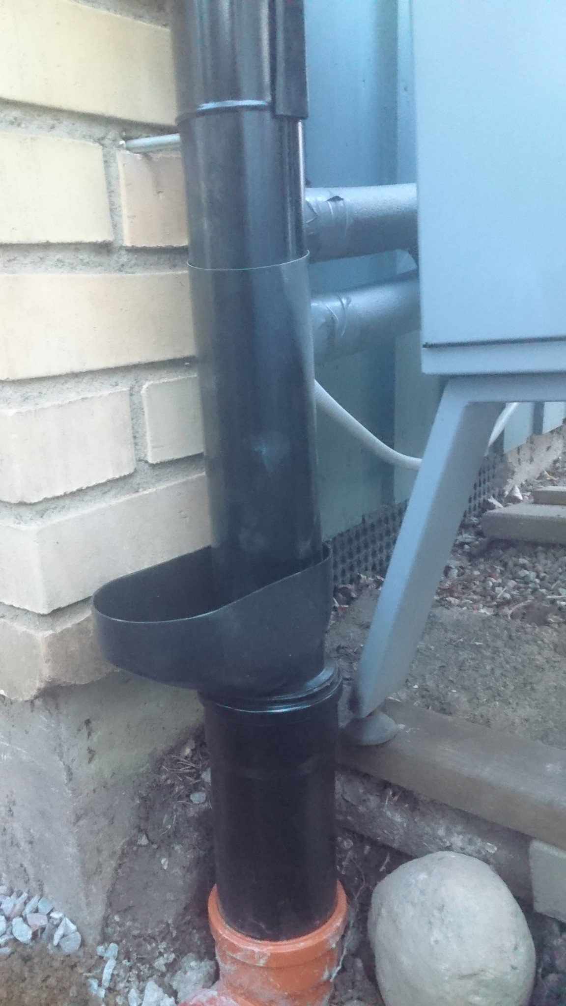

Är ingen stuprörsexpert... Men sök på Lindab monteringsanvisning så visar dom hur deras system är tänkt. Som jag tolkar det: Vid vanlig lövsil sätter man ett påskjutsrör mellan stuprör och sil. Vid självrensande sil sätter man en brunnsutkastare mellan stuprör och sil. Självrensande sil sätts direkt i avloppsröret utan någon del emellan.
Har följt denna gamla men för mig aktuell tråd. Jag målade markröret med svart sprayfärg och är mycket nöjd. Blev enklast så för mig att använda markröret med muff och renstratt. Tack för tips och otips.
  • Ett nymålat svart markrör med muff och renstratt vid ett husfundament.
