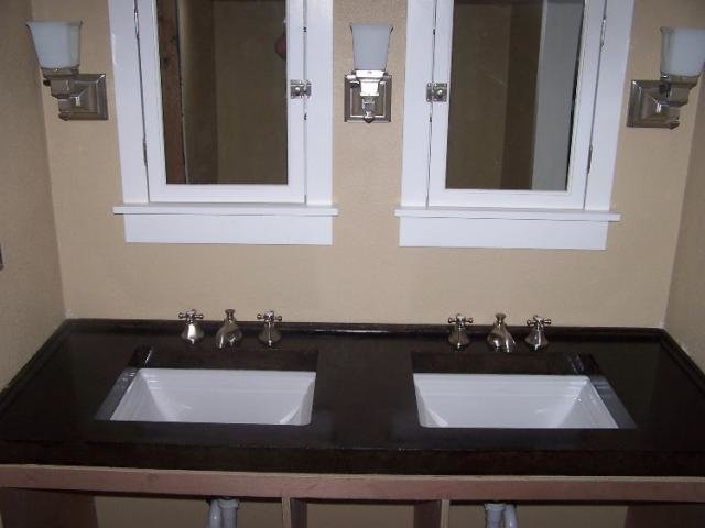

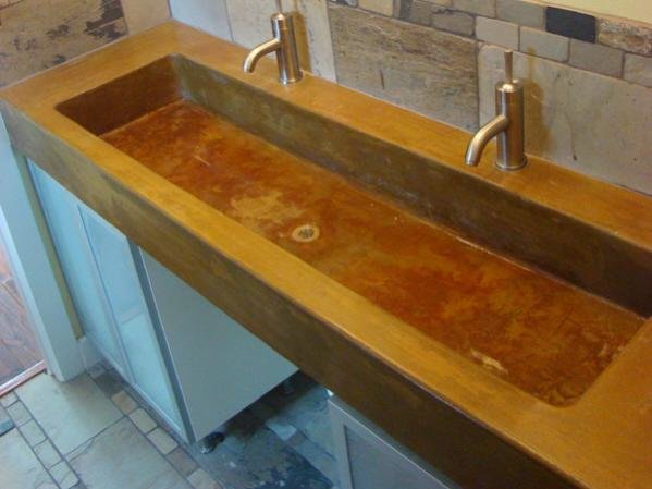

Bild-Googla "concrete sink" så får ni upp massor med fina bilder av handfat i betong samt mängder med info. Här kommer några av mina favoriter.
