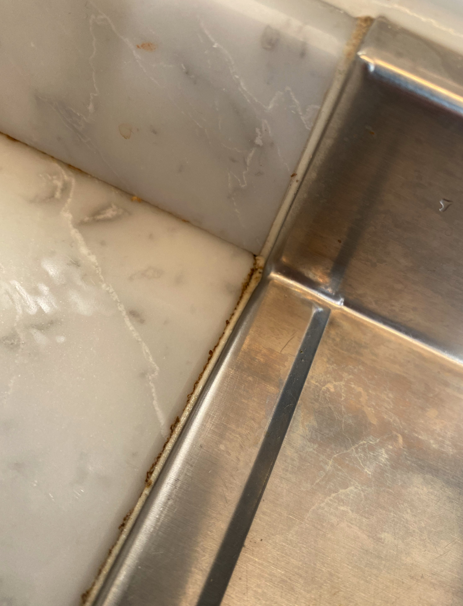

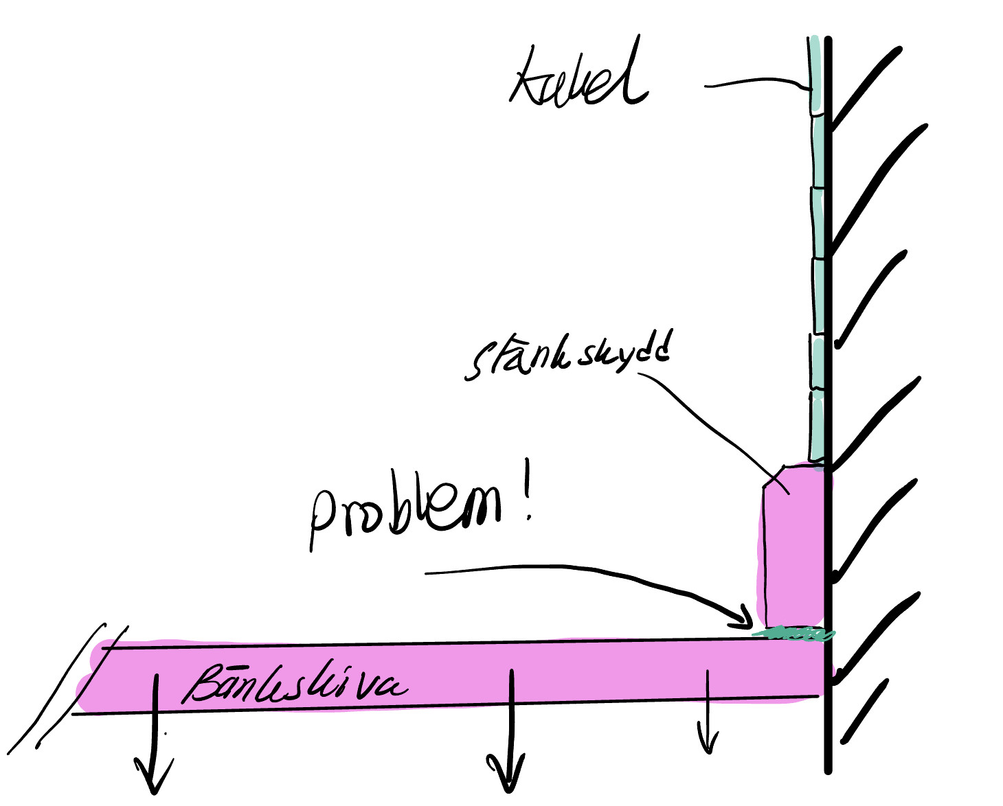

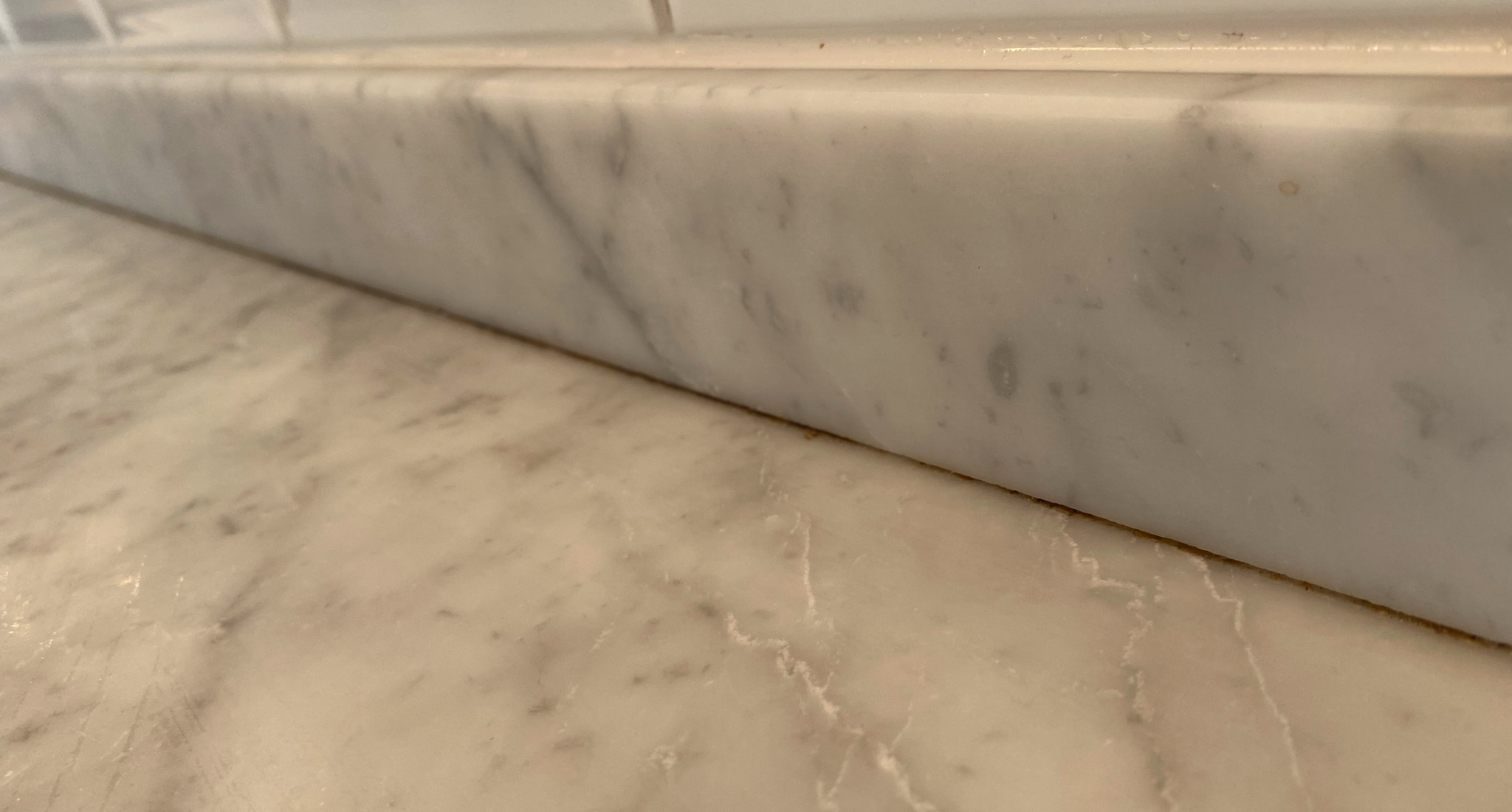

Har en bänkskiva i marmor och kaklat väggen med vitt kakel. Det sitter ett 50mm högt stänkskydd i marmor på väggen (se skiss).
Jag tror att köket satt sig någon millimeter sedan det monterats och nu har bänkskivan separerat något från stänkskyddet (som sitter fast mot väggen) och det kommer inte smuts och ser inte bra ut.
Hur hade ni löst detta?
Försöka slipa till en gammal japanspackel att kratsa ut det värsta med och sedan tvätta med sprit och sätta ny fog? Andra idéer?
Tack

ångtvätta
ta bort gammal fog
foga om med våtrumsilikon i valfri kulör
