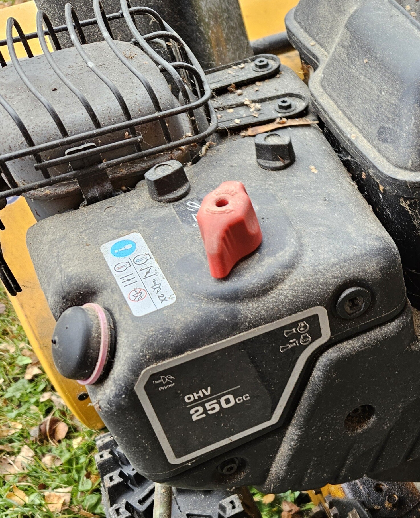

Och så ska man väl avsluta med resultat på den snöslungan med problem.

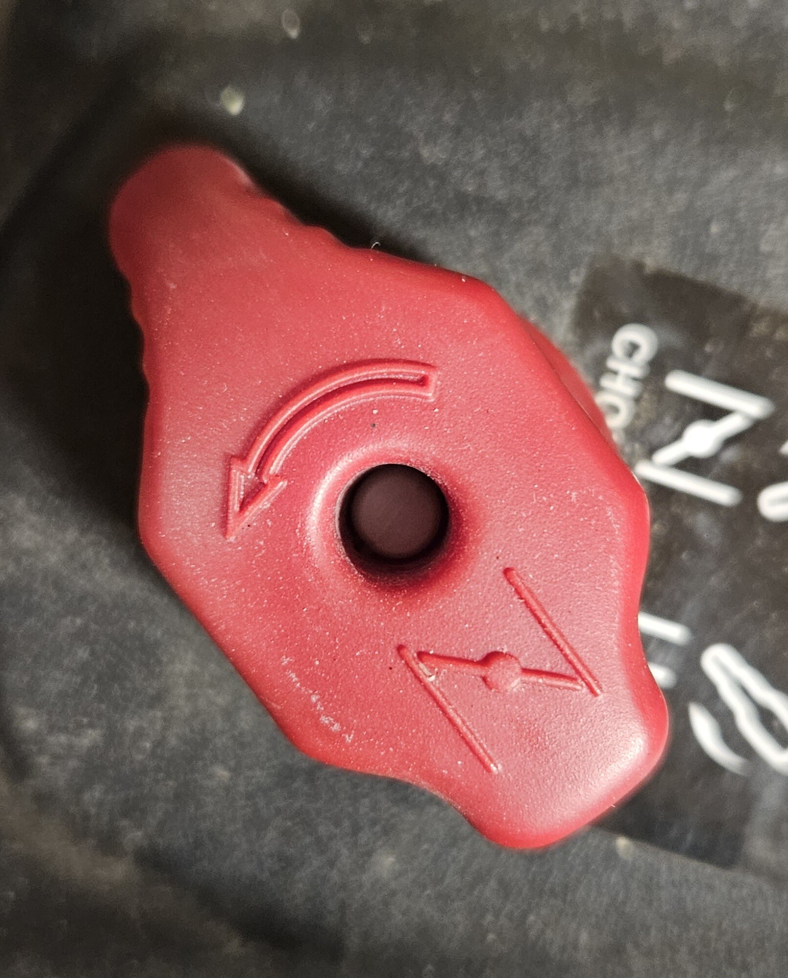

Drog bort chokeratten och de två skruvarna, sedan var det bara att lyfta bort kåpan. Det sitter en "pumpblåsa" på kåpan att använda vid kallstart, där var slangen av vid motor/förgasaranslutning, fixas. Sedan saknades plastnyckeln, men det var bara att dra bort kontaktstycket i botten och trycka tillbaka men bara på ett av flatstiften. (utan plastnyckel är det kortslutet).
Tillbaka med kåpan, skruvar och chokeknapp, sedan två tryck på pumpblåsan och full choke.
Startar på andra draget😃
Kan avrapportera "uppdraget slutfört med godkänt resultat".
