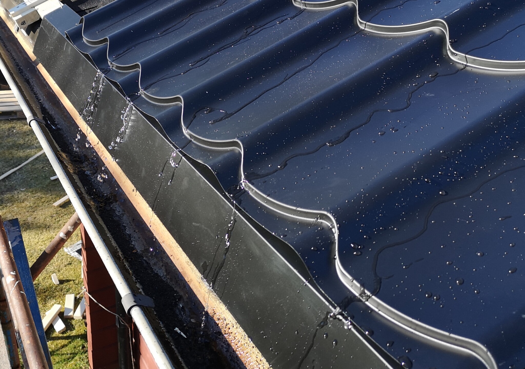

- Testa med att hälla vatten på solcellerna så ser du hur lågt du kan sänka hängrännorna utan att vatten som följer takfotsplåten rinner över/förbi.
Så fick jag fram höjden på mina hängrännor, samt lutningen på dessa mot stuprören.

Ett test, takfotsbrädan än så länge omålad.
Alltså bilden visar hur väl regnvatten följer takfotsplåten, och snöraset kommer att gå förbi hängrännan hela vägen.
Skruvade krokarna främst i takstolarna, innanför takfotsbrädan.
Använde slagsnöre för att få en fin lutande linje att referera till.
Kommer jag ihåg rätt så valde jag medvetet en smalare hängränna med passande krokar.
