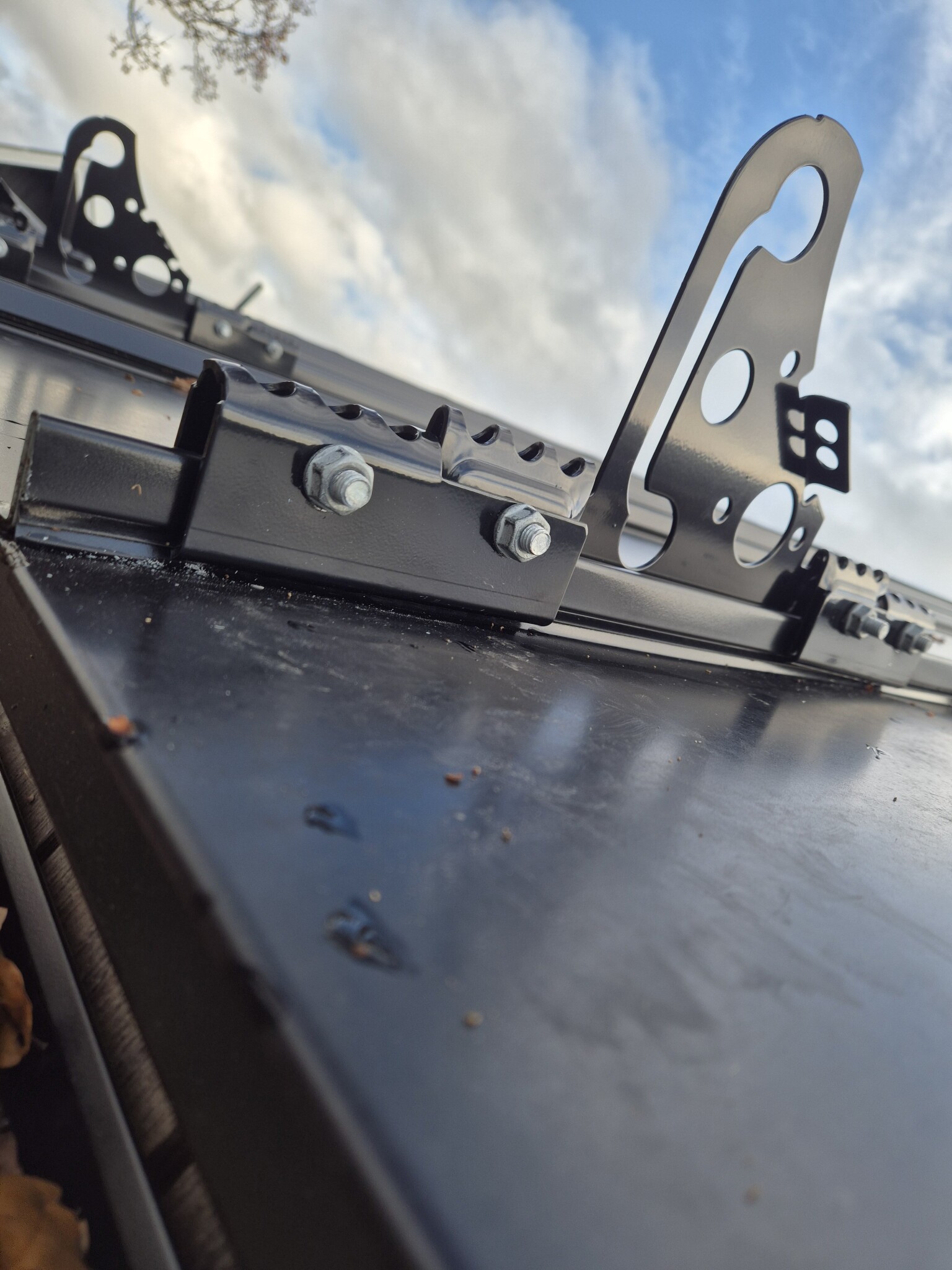

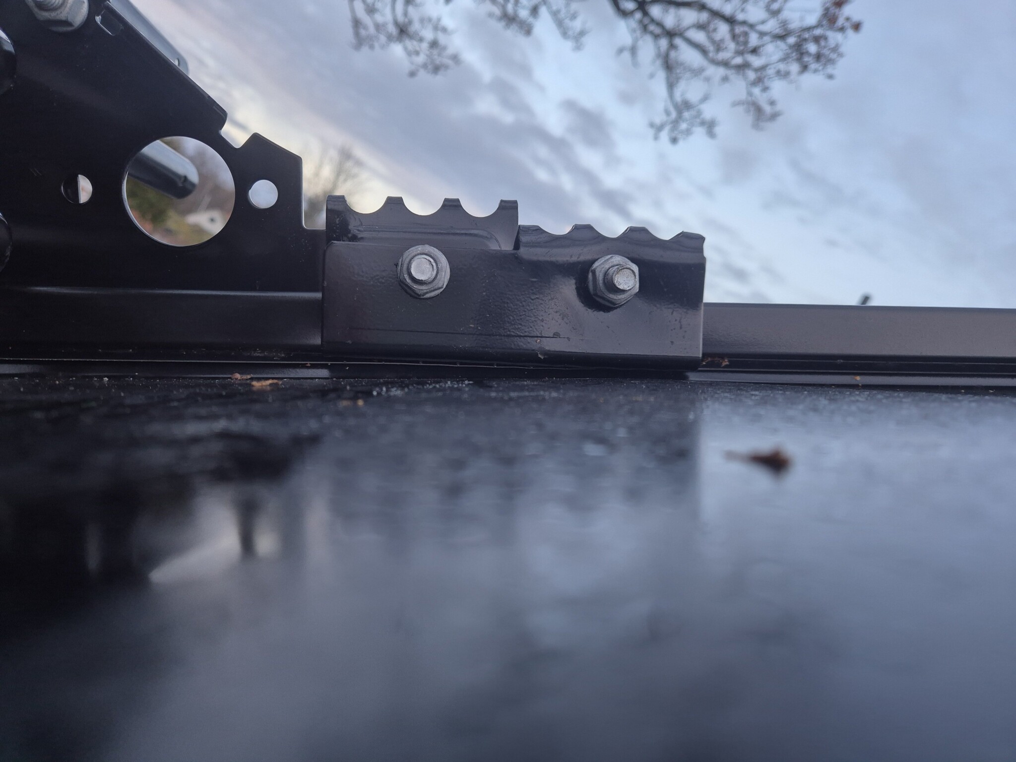

Halloj,
Jag satte precis upp snörasskydd på mitt klicktak. Enligt manualen ska dessa monteras så att "falsfästets klackar hamnar under falskanten". Det är lite oklart vad som menas med falskant, är det själva väcket (klick-delen) eller änden på plåten? Jag försökte få fästet att hamna så långt ner som möjligt, men oftast hamnade dom snett över änden på plåten (under väcket).
Någon kunnig som kan säga om det ser bra ut? 🙂
  • Svart snörasskydd monterat på klicktak, med skruvar fästa nära plåtens kant. Bakgrund av blå himmel och moln syns.
  • Närbild av monterat snörasskydd på klicktak, visar fästning med bultar och placering i förhållande till plåtens kant och veck.
Jag skulle säga som den nedre av fästet på första bilden
