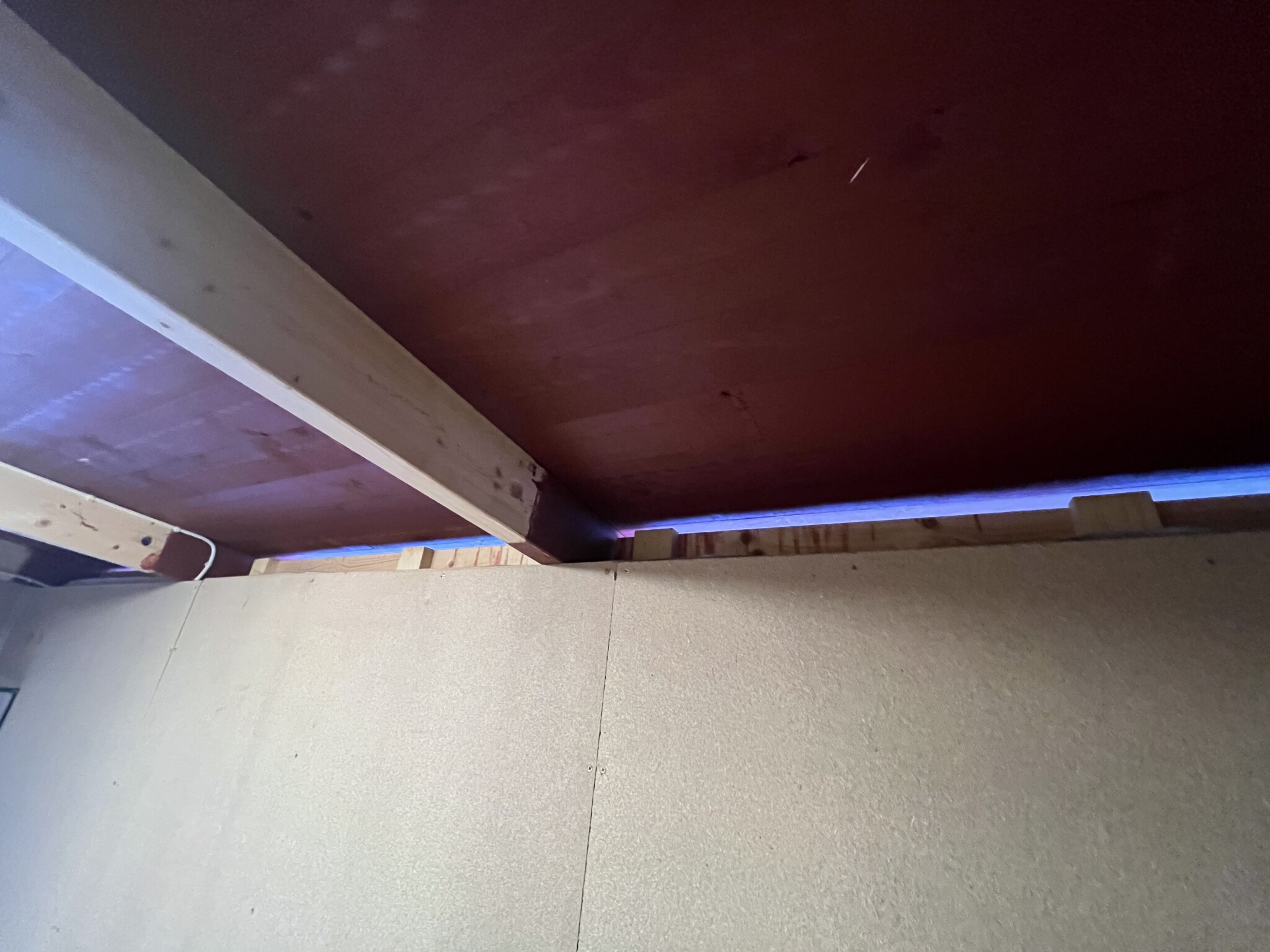

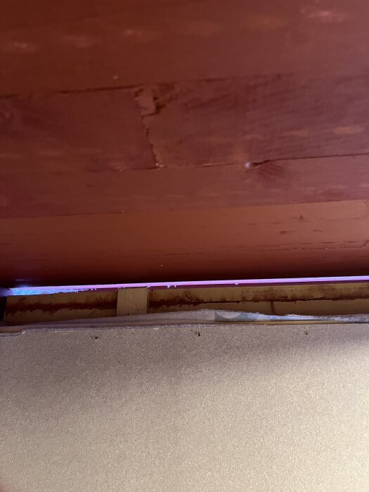

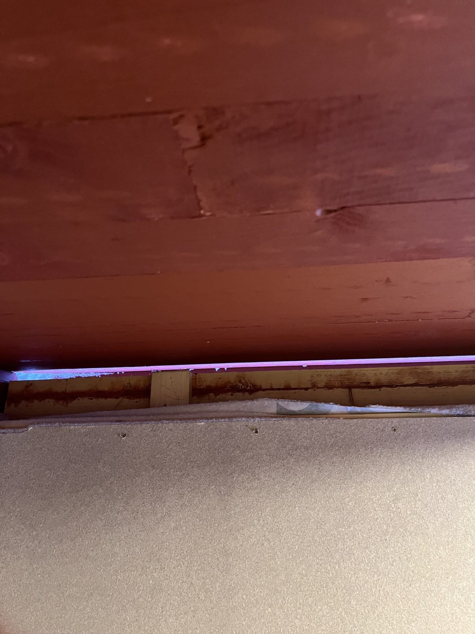

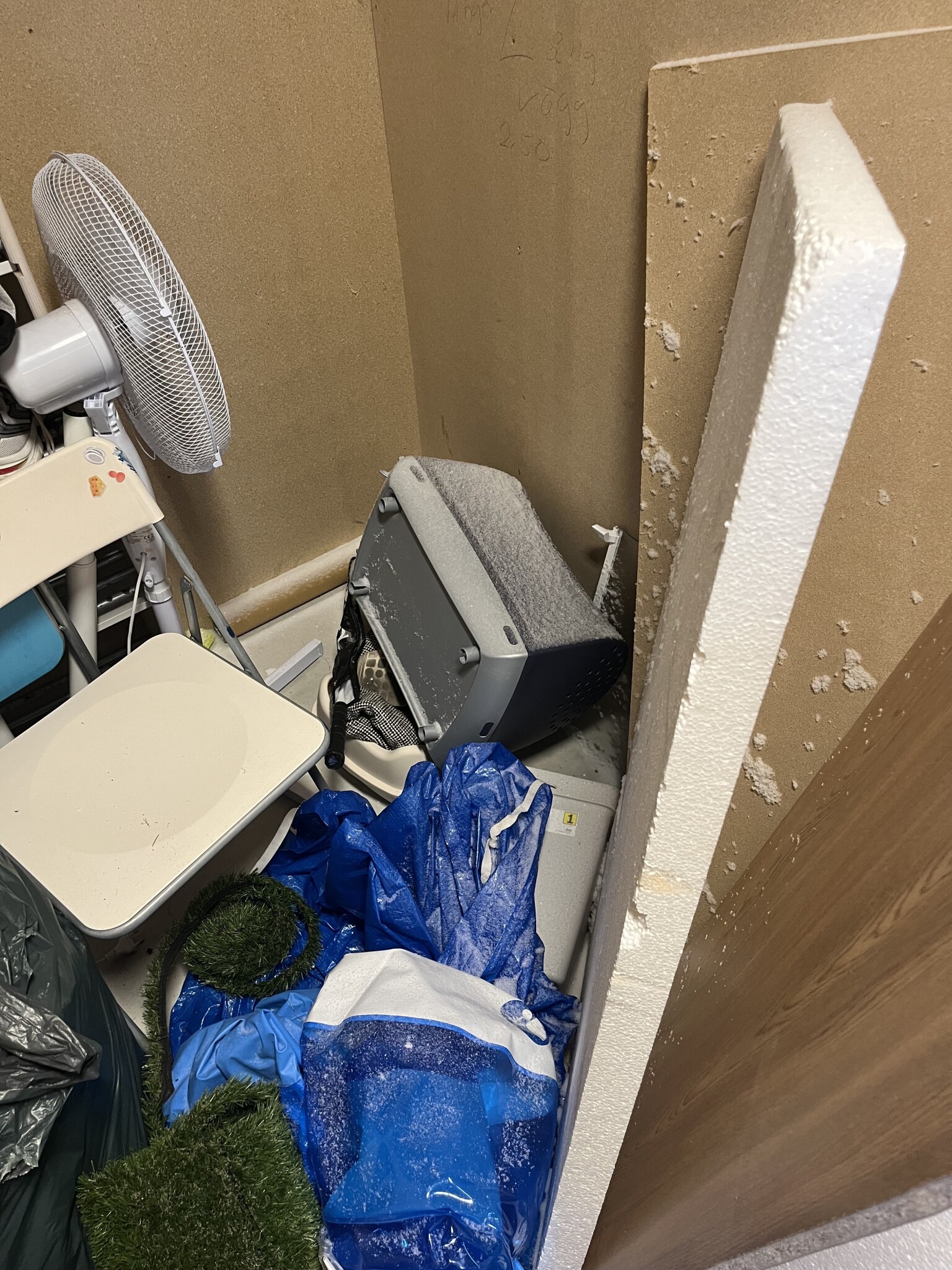

Vi har ett kallförråd och har märkt att när det snöar och blåser ute så kommer det in snö i förrådet via luftspalten, bifogar bilder som togs imorse.
Jag är väldigt oerfaren inom detta och undrar om det ska vara så stora hål och om det ska vara något typ av nät eller annat skydd som stoppar eventuellt snö/regn från att komma in i förrådet?
Vi har även fått mögel på en barn/matstol som stod ute förra vintern så jag undrar även om någon har koll på om det kan vara värt att ta upp detta med våran förening ( vi bor i bostadsrätt, nybyggnation från 2022) för att kolla om det är vi, föreningen eller byggherren som ska stå för kostnad av allt som har förstörts i förrådet. Eller kanske kolla med hemförsäkringen?

En byggnad som är oisolerad / isolerad kan stundtals ha det både kallare och fuktigare än det är utanför .
Detta om byggnaden ej värms upp och man ej har ngn luftavfuktare .
God ventilation förbättrar ej din situation .
Snöar det in i byggnaden så förbättras ej hög luftfuktighet .
Samtidigt är ventilation nödvändig .
Använd ej förrådet för saker som kan förstöras av hög luftfuktighet .

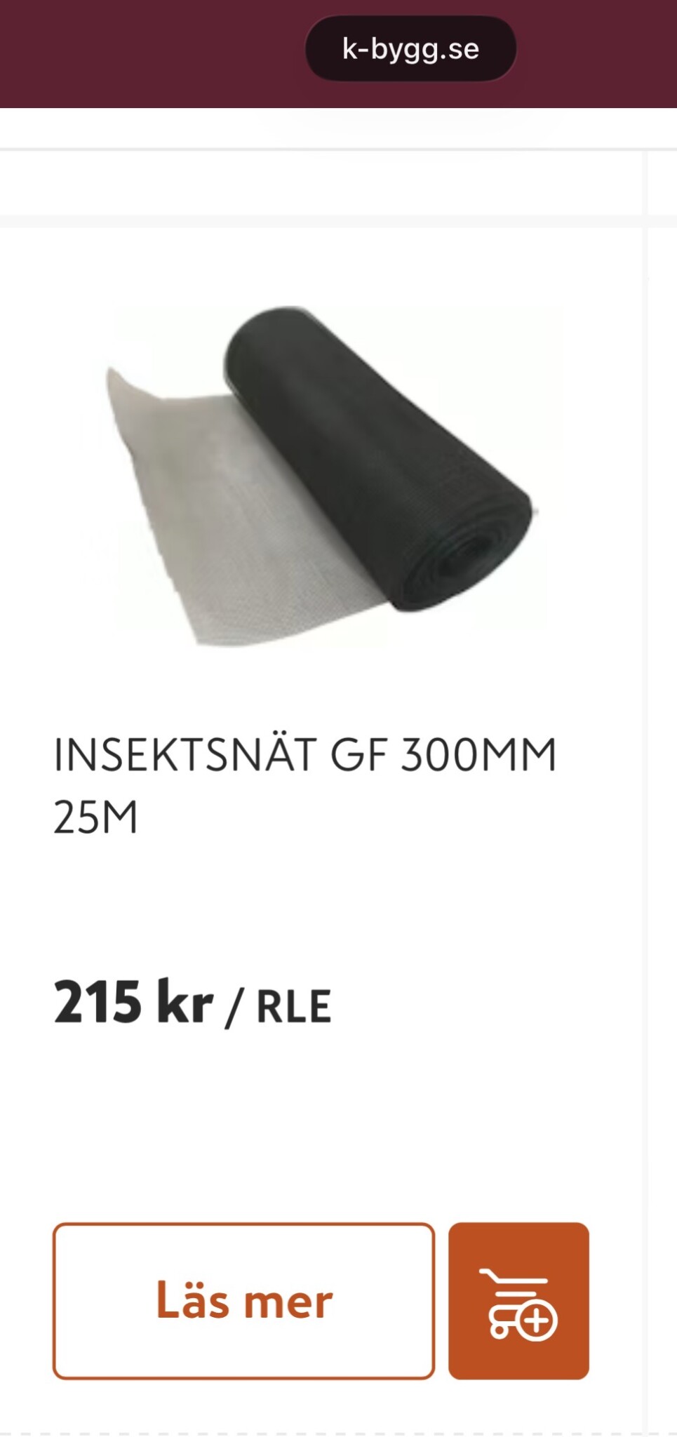

Finmaskigt myggnät hjälper din situation om du häftar upp det i luftspringorna..

Förvara inte mögelkänsliga/fuktkänsliga saker som möbler i fuktiga kallförråd. Där kan du ha snöskyffel, däck och någon säck blomjord typ. Hela förrådet måste byggas om från grunden till ett varmförråd med isolering, ventilation och uppvärmning för att förvara inomhussaker där.

Det är ni själva som står för det som förstörts i förrådet då ni använder ett kallförråd felaktigt då ni förvarar inonhusmöbler, inomhusfläktar och liknande fuktkänsliga tingestar i det.
Personligen tycker jag nog att även om det är ett ouppvärmt kallförråd det handlar om bör det vara skyddat mot snö och regn. Inte ska man behöva acceptera att det snöar in ?
Självklart anser jag med.
Det som förvånar är att ingett insektsnät har satts upp för det brukar bli problem med getingar, flugor och till och med fågelbon beroende på hur bred luftningen är..
Mögel på barngrejer är ju på grund av att de inte är ordentligt rengjorda i samband med förvaring i fuktig miljö. Vi får alltid lite mögel på barnvagnen när den står fuktigt och kallt på vintern men det går ju att döda med lite ättika, klorin eller såpa och vatten. Det är bara spår av gammal mat som inte tvättats bort.
