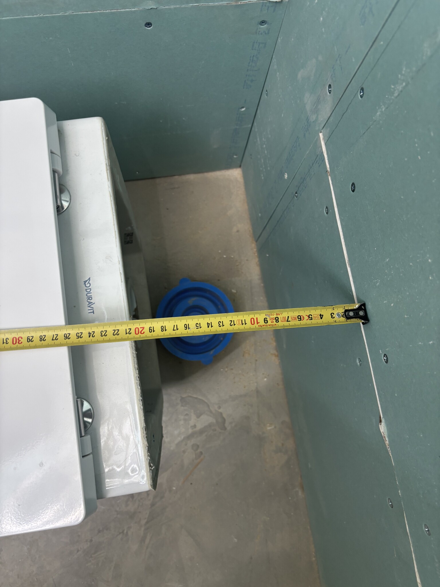

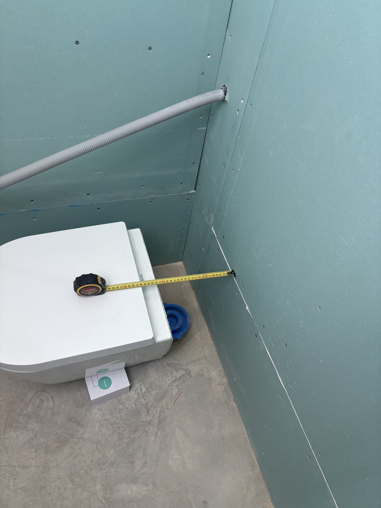

Mästock mot fixtur och vägg i byggprojekt, mätning visar utbyggnadens längd.
Fixtur för toalett mätt med måttband från vägg.
Är det normalt att fixtur bygger ut såhär mycket?
