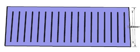

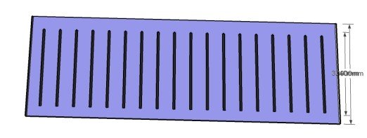

Försökte fixa bilder som förklarar problemet men det var inte så lätt. Felet på 10cm över taklängden 3,9m är inte så stort så att det blir tydligt på dessa bilder men ni kanske förstår ändå.
Första bilden visar listerna lagda lodrätt men blir då alltså inte parallella med gavelsprånget, andra bilden tvärtom dvs listerna är lagda lite snett så de blir parallella med gaveln.
Blir nog lättast att lägga pappen enligt första bilden då våden längst till höger resp längst till vänster blir lite tårtbitformad.
Om man lägger enligt andra bilden så hamnar alla våderna på sniskan och kanske lite mer problematiskt att lägga. Våderna ska vara 3.33m långa så att jag får 3 st ur varje rulle. Om jag skär ut dessa våder vinkelrätt så kommer dessutom nedre skarven på alla våder att bli lätt sågtandad. (10cm på 4m motsvarar ~1.5cm på 625mm, inte mycket men kan ändå bli att det syns då taket är lågt och felet ju hamnar nära takfoten. Kanske är jag onödigt petig som ens funderar på hur det ser ut när pappen ligger på taket, därför vill jag gärna ha er input)

När man står på marken har man ingen bra referens till lodlinjen. Jag skulle lägga våderna och listerna parallellt med gaveln. Om du inte skär lagom snett från början kanske du kan renskära våderna efteråt. När man jobbar med sneda saker tycker jag oftast att man får bäst resultat om man försöker göra det nya lika snett som det gamla. Ibland går det inte ihop dock.
