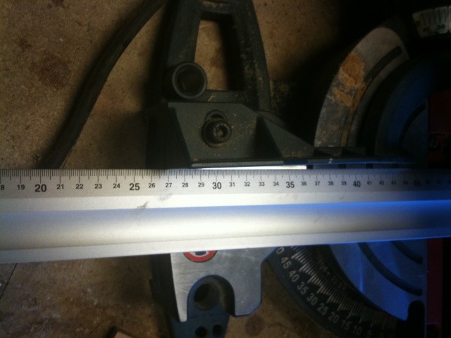

Skulle såga till en teakkloss och så nöp sågen och det small till. Tur att man har fingrarna kvar.....
Nu är anhållet riktigt krokigt. Tror ni man kan bocka tillbaka det eller är det bara att köpa ett nytt?
Har bytt på min...fick ny på garantin...Har du ingen garanti är det nog bara att köpa ett nytt.
Artnr: 1 619 P03 510 och kostar 290:- Hos Bosch
Försökte böja tillbaka mitt på en gammal ELU efter en liknande incident. Resultat: det sprack. Det är sprött som f-n.

Lägg scenariot på minnet så att du även i fortsättningen får behålla fingrarna, köp ett nytt anhåll och glöm bort att det kostade någon hundralapp.

Och för att förklara. Hade en typ 10cm lång teakbit typ 50x50 mm. Skulle snedsåga den så den blev kilformad. Lade en list som stöd mot anhållet och vinklade sågen.
Tyvärr chansar man ju ibland... Nästa gång blir det en grövre list bakom och klossar på sidorna så biten sitter ordentligt fast.....
Ett litet tips, skall man köra så små bitar på kap/gersåg, bordscirkelsåg eller med några fomer av fräsbord så är en jigg ett måste. Den enda sågen jag kör sådana bitar i är bandsågen, på en bordscirkelsåg har man inte en chans att rädda fingrarna om något händer ocvh fräsen är ännu värre.

Jo tyvärr så slarvar man ju ibland. Den här gången höll det däremot att gå illa så jag har förhoppningsvis lärt mig en läxa.
Nytt anhåll är beställt. Igårkväll tillverkade jag en ny bit med ordentligt fasttvingade anhåll och stöd. Den är gången gick det bättre :)
