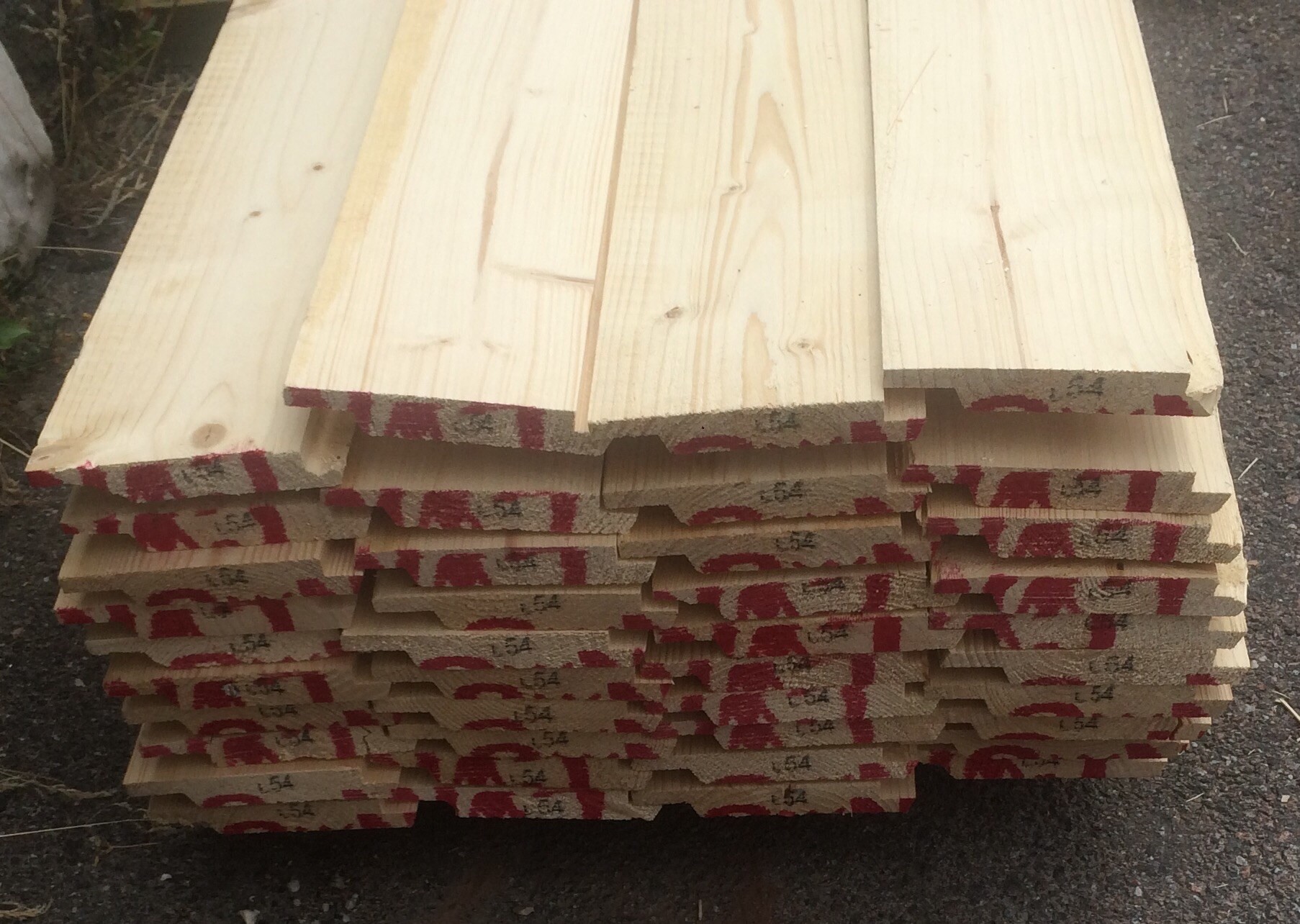

Vet inte om jag tänker fel, men jag har precis fått hem stående z-panel för vår tillbyggnad.
Kan jag såga samtliga ändar som har den här rödmarkeringen på 17grader, och med den ruggiga ytan utåt?
Funder om de kommer mötas ändå, eller om hälften skall sågas i andra ändan för att mötas?
Ursäkta om jag formulerar mig fel.

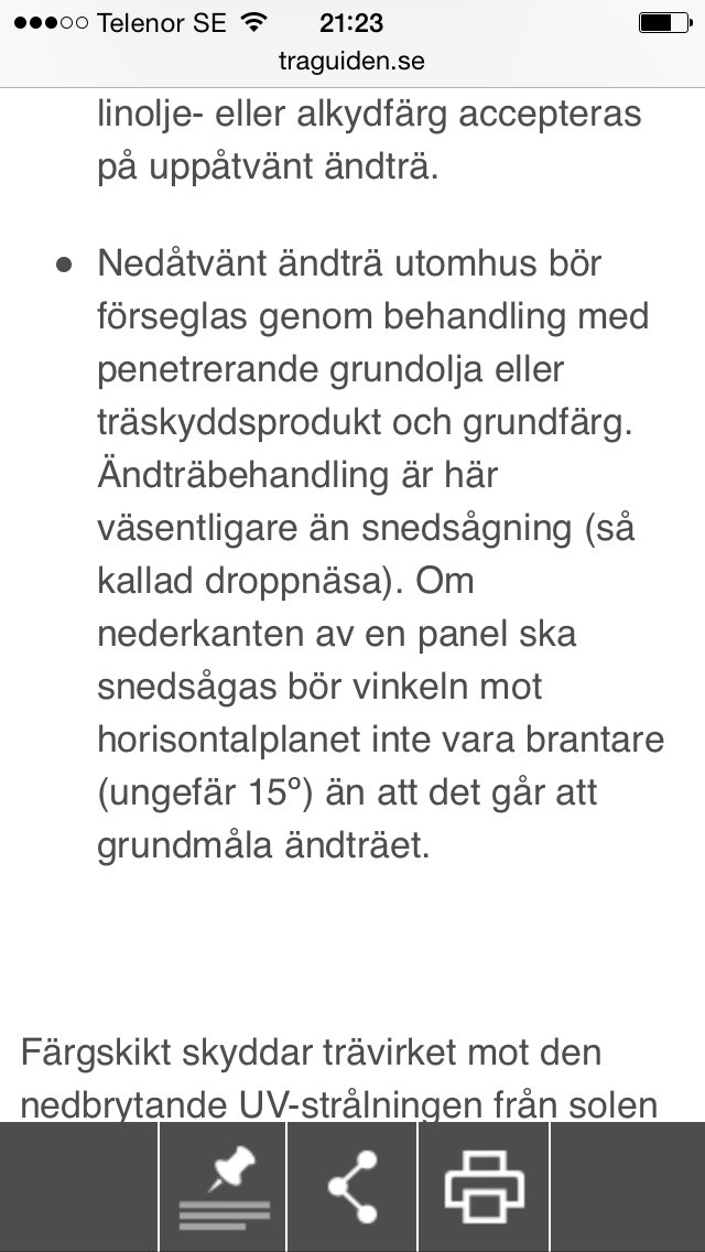

Du behöver Mao inte snedsåga panelen. Nu kommer 50% av BH medlemmar skrika rakt ut....men detta är information från svenskt trä.
Oaaaaajjhhh!!!😄
Jag har z-panel variant. Jag gjorde en dropp kant på ca 17 grader. Dränkte in den i impregnerings olja.
Bara o riva ner möget då ! Gör om o gör rätt !! 😄
Aj då! 2 grader fel.
Är det bara att såga i samma ände på samtliga?
Kan bara bli samma ände! Eftersom det är z-panel går de bara att sätta på ett och samma vis. 😄

Klart som korvspad att du skall snedsåga! 15 eller 17 grader spelar naturligtvis ingen roll.
Jag sågade 45° vid ett panelbyte.
Ett tips:
Köp en 5 eller 10-liters spann med Trebitt eller någon annan grundolja.
Ställ de snedkapade brädorna med nedändan i den 15 minuter innan de monteras.
Så har du rötskydd i decennier :)
Mattias_Jo1
Tack. Fick hjärnsläpp och tyckte det var bäst att fråga. Skall köra med Alkro Bestå 3-steg :)
KnockOnWood och 1 till
Ja, det ska snedsågas. Men spika upp panelen först, och ta till några centimeter på varje bräda. Åndkapa sedan allt med cirkelsågen. Det går absolut fortast, och blir färre felsågade bräder. Måla eller olja sedan ändträet.
Det är lättare att få det snyggt om du kapar på plats, men betydligt svårare att få till ett bra rötskydd.
Jag håller med KOW, snedsåga panelen och låt den sedan stå i en hink/låda med grundolja en kvart innan grundmålning.
Det är även en bra ide att måla även första varvet täckfärg innan panelen spikas upp.

Snedsågning gör att det blir mer ändyta....eller? När man köper blommor så snittar man den snett för att de skall suga mer vatten. Så nej det är inte givet att det skall snedsågas. Det säger ni bara av gammal vana.
Kanske gäller om du skulle ställa brädorna i vatten ja, men det har du väl inte tänkt i alla fall :p
