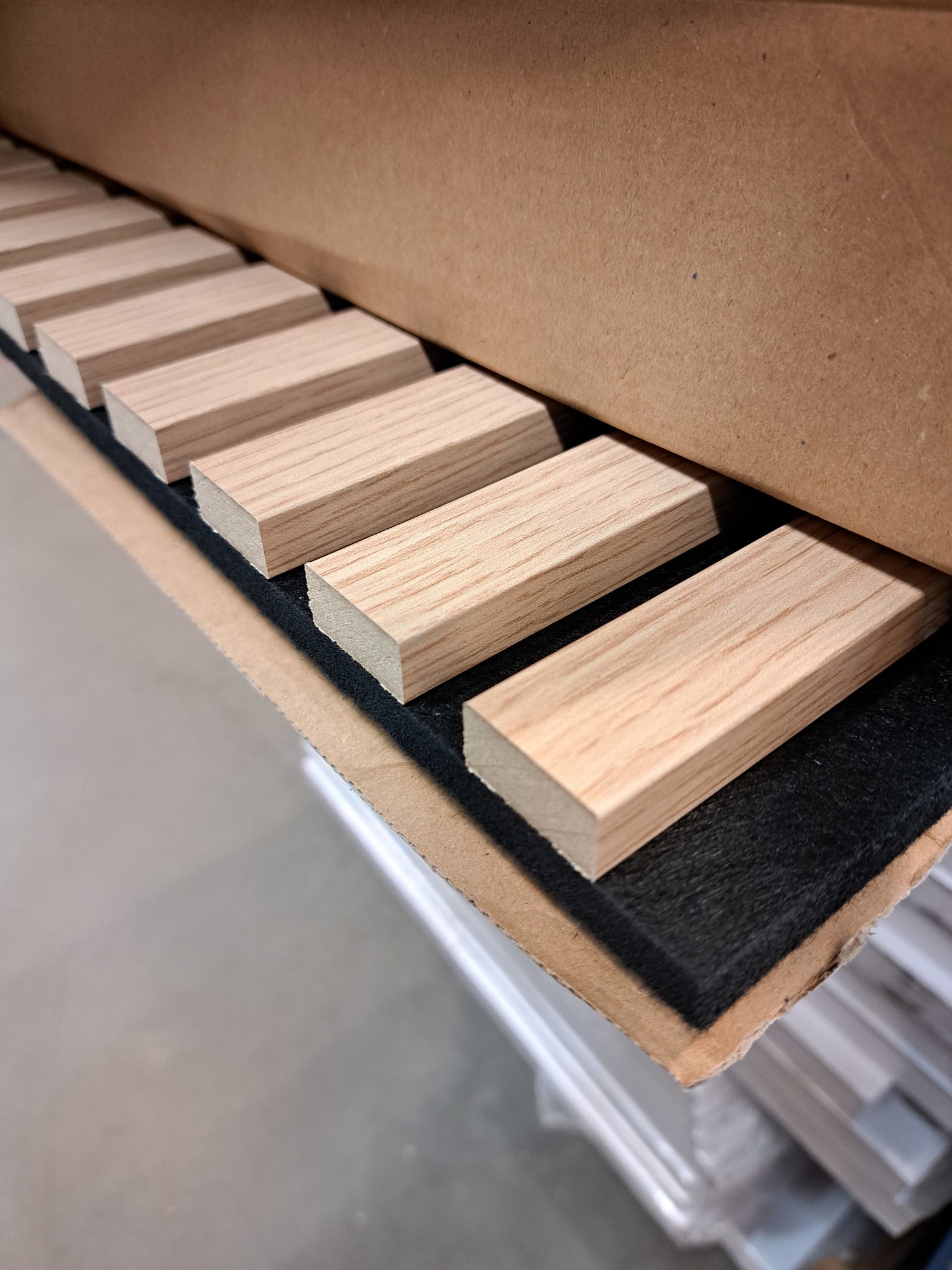

Ska sätta akustikpanel på vägg som går mot snedtak och måste därav kapa dem i en viss vinkel.
Funderar på vilka verktyg som är bäst lämpade? Panelen är tillverkad i polyester (den svarta mattan under) och MDF. Tänkte märka panelen på fram och baksida och börja med att skära polyestern med en mattkniv från baksidan, därefter såga lamellerna med en fintandad japansåg. Klarar jag mig med dessa redskap för dessa material tror ni, eller kommer det bli fult?
  • Träblock linjerade inuti pappkartong med skyddande svart skum. Organiserat förpackningsmaterial, sannolikt för transport.
Bordssåg eller cirkelsåg finns inte att tillgå?
Hur du än gör, testa på en spillbit först så du får önskar resultat.
Tyvärr inte! Ja det var en bra idé att testa först, tack!

En sänksåg hade varit perfekt för detta!
mexitegel
En skiva av något slag både över och under för att materialet inte ska fläka sönder när man sågar.
Bäst är Sänksåg med linjal och tillhörande tvingar.
Lättast att lösa är en vanlig cirkelsåg och en rätskiva/bräda/regel/ skiva som är spikrak som du klämmer fast med vanliga skruvtvingar. Då får du en kant du kan köra sågen längs med.
En sänksåg sitter fast i och åker uppe på sin linjal.

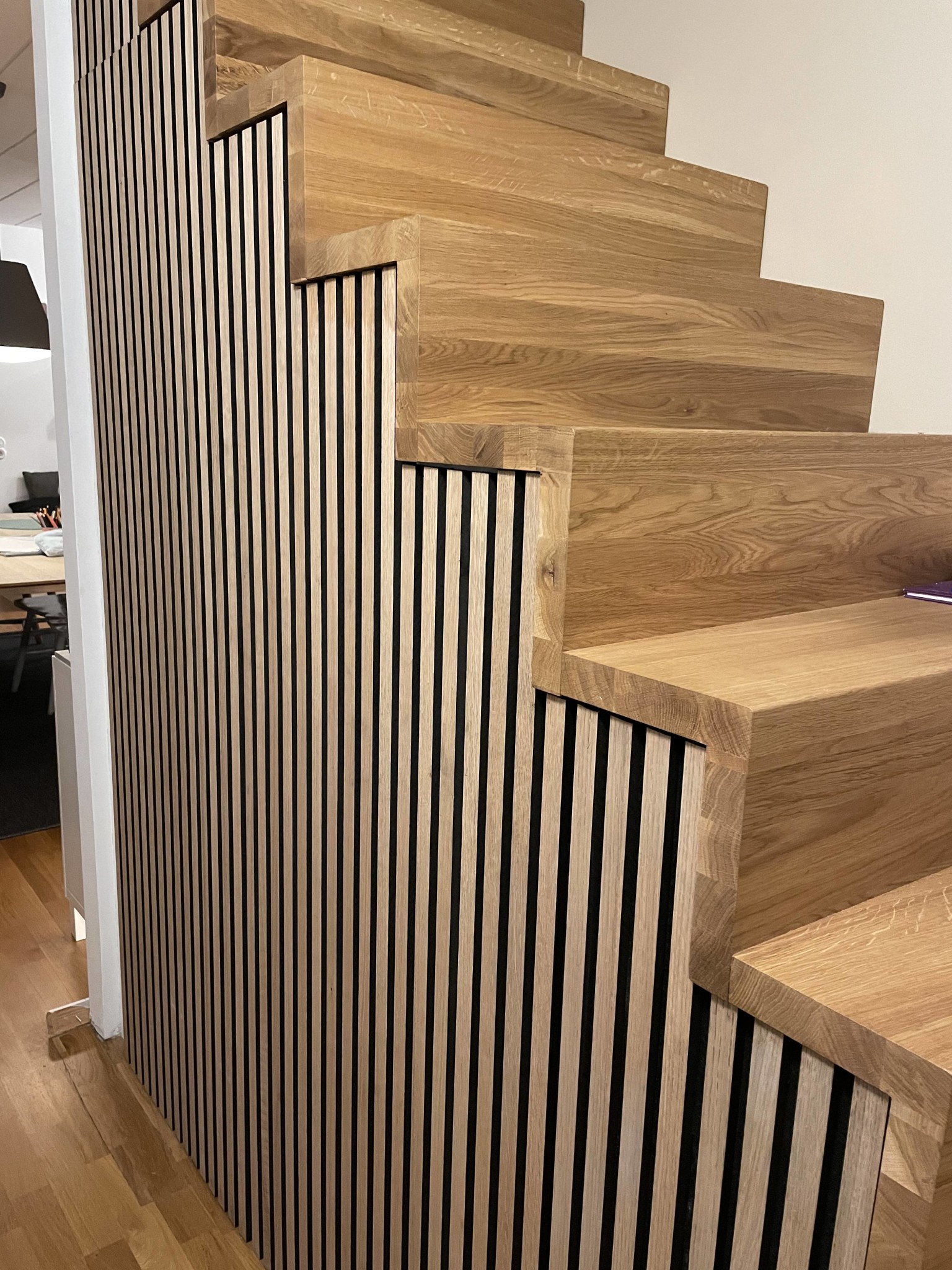

Satte upp längs med trappan för några veckor sen, tyckte det var rätt svårarbetat material men försökte kör så mkt som möjligt med sänksågen. Tänkte just på japansåg för finliret men hade ingen hemma
Trätrappa i hemmiljö med vertikala svarta spjälor som räcke, modern design, interiör detalj.
