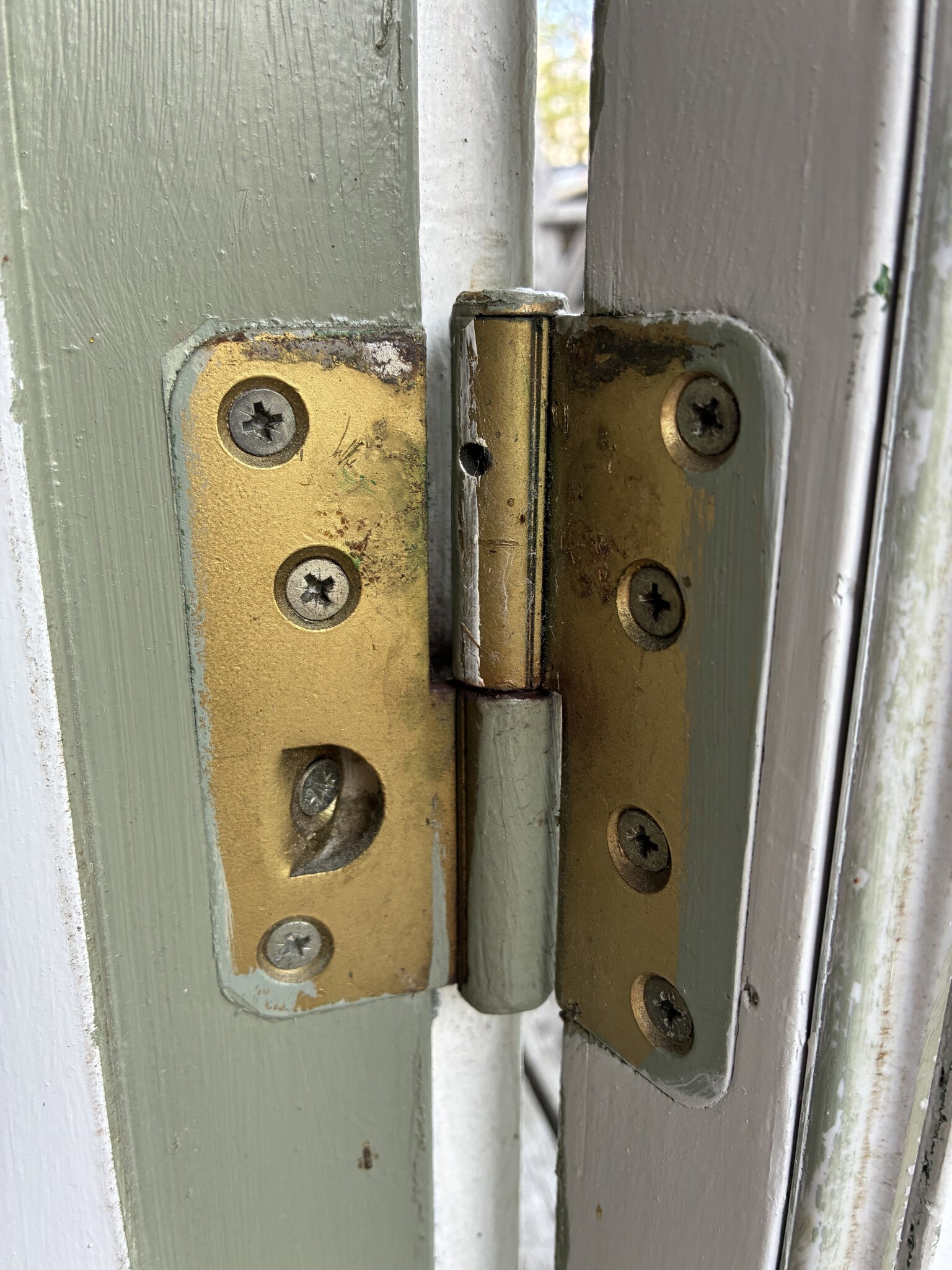

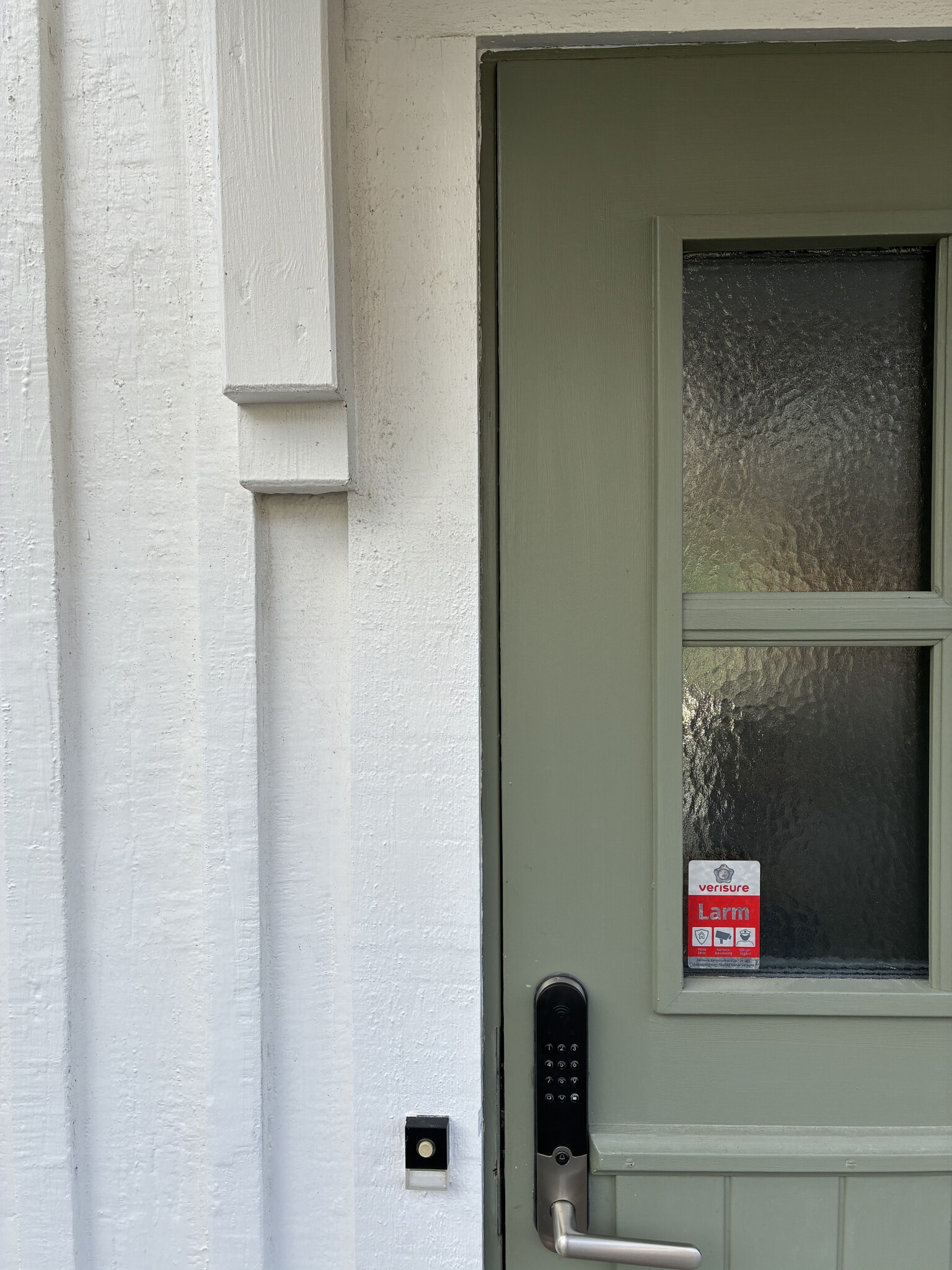

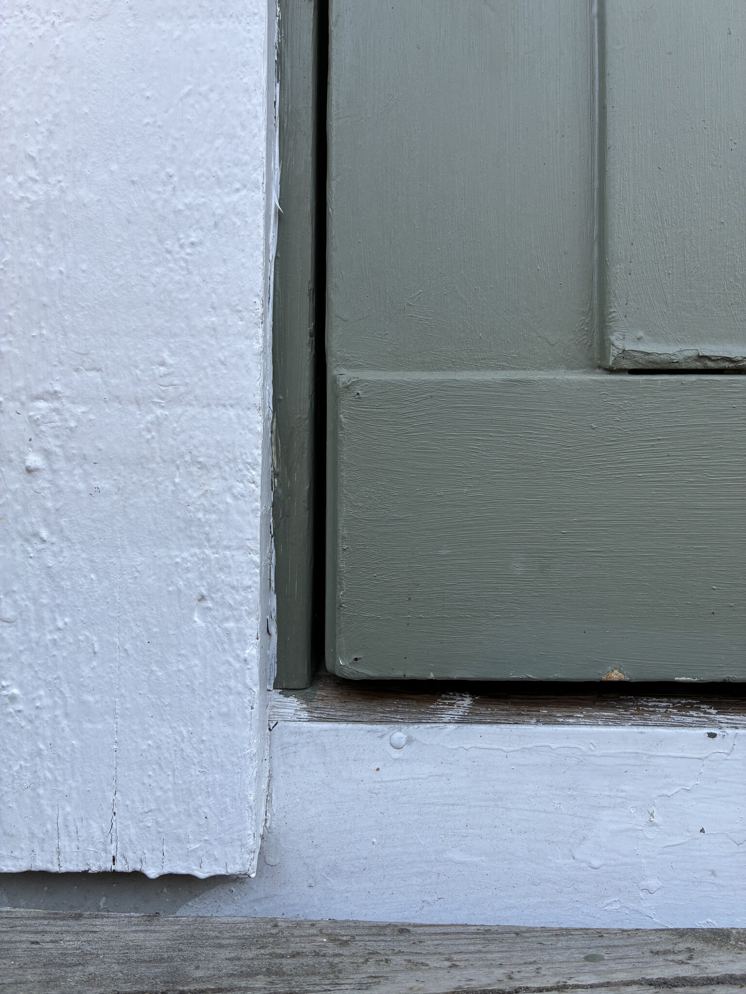

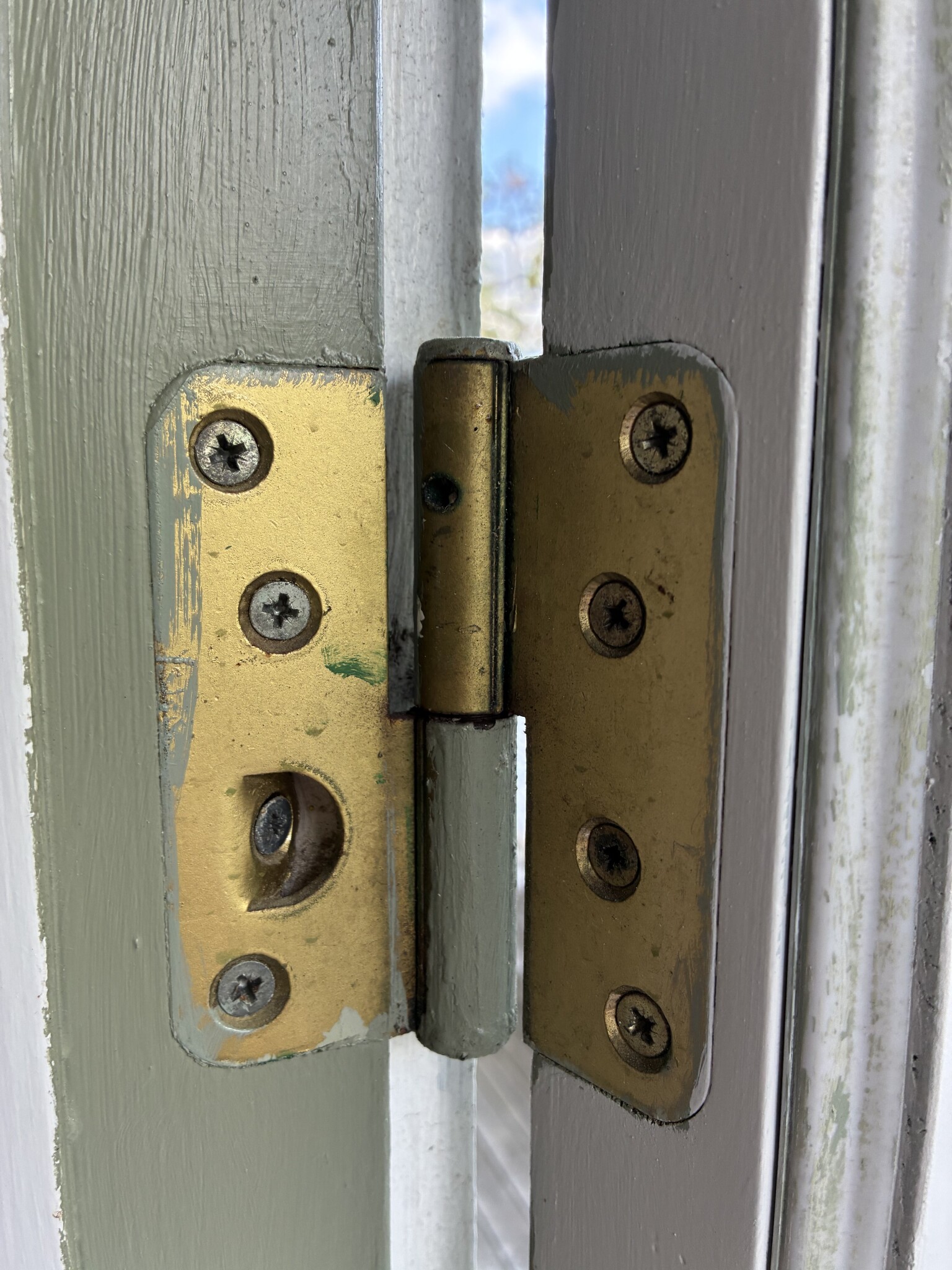

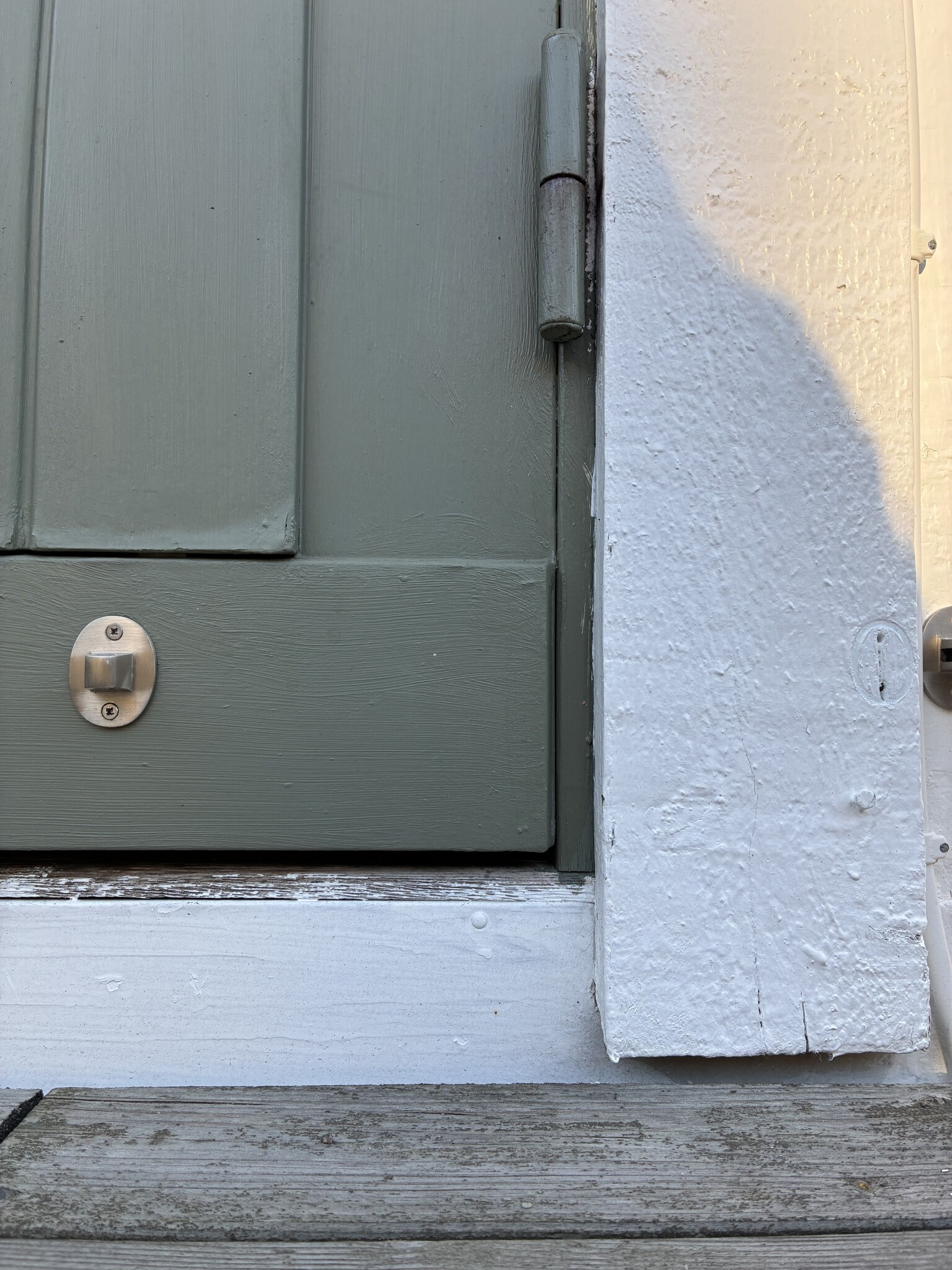

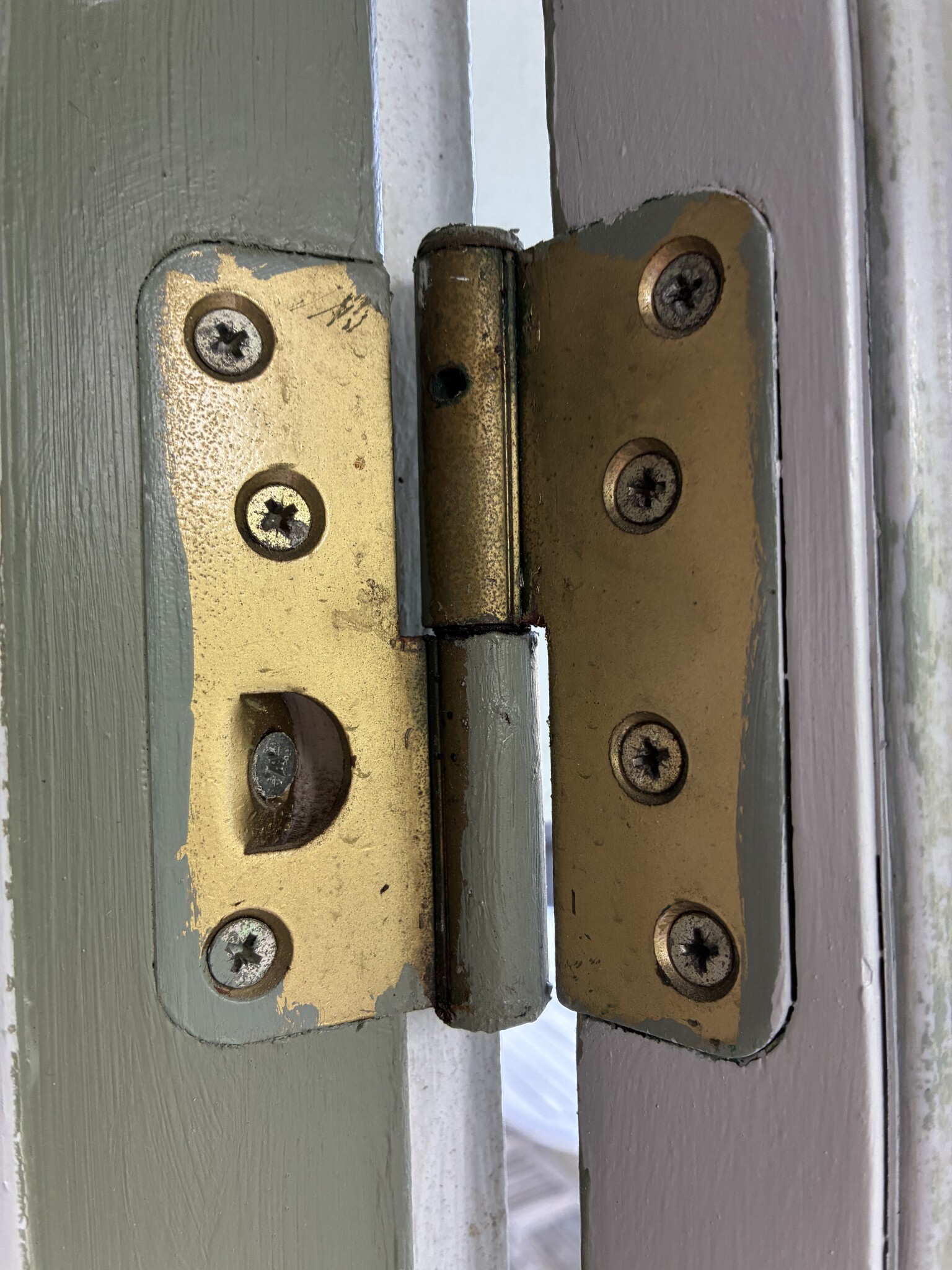

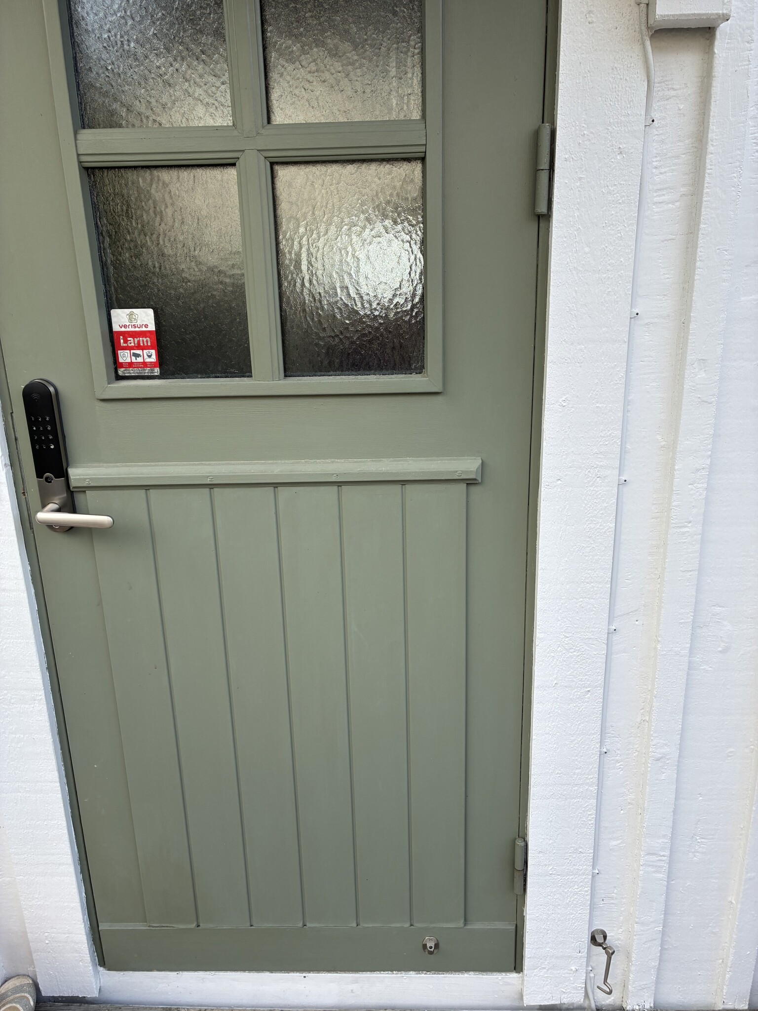

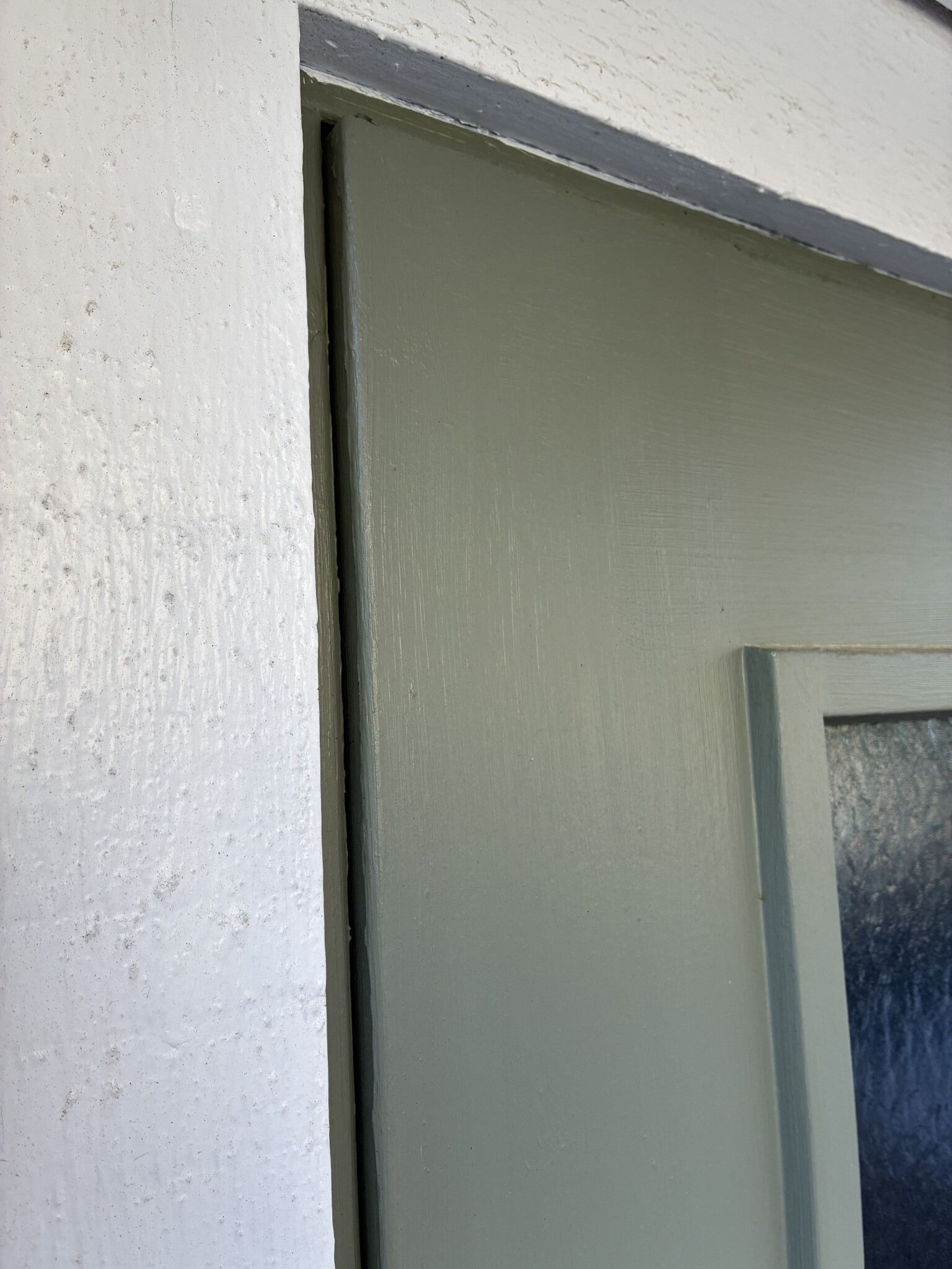

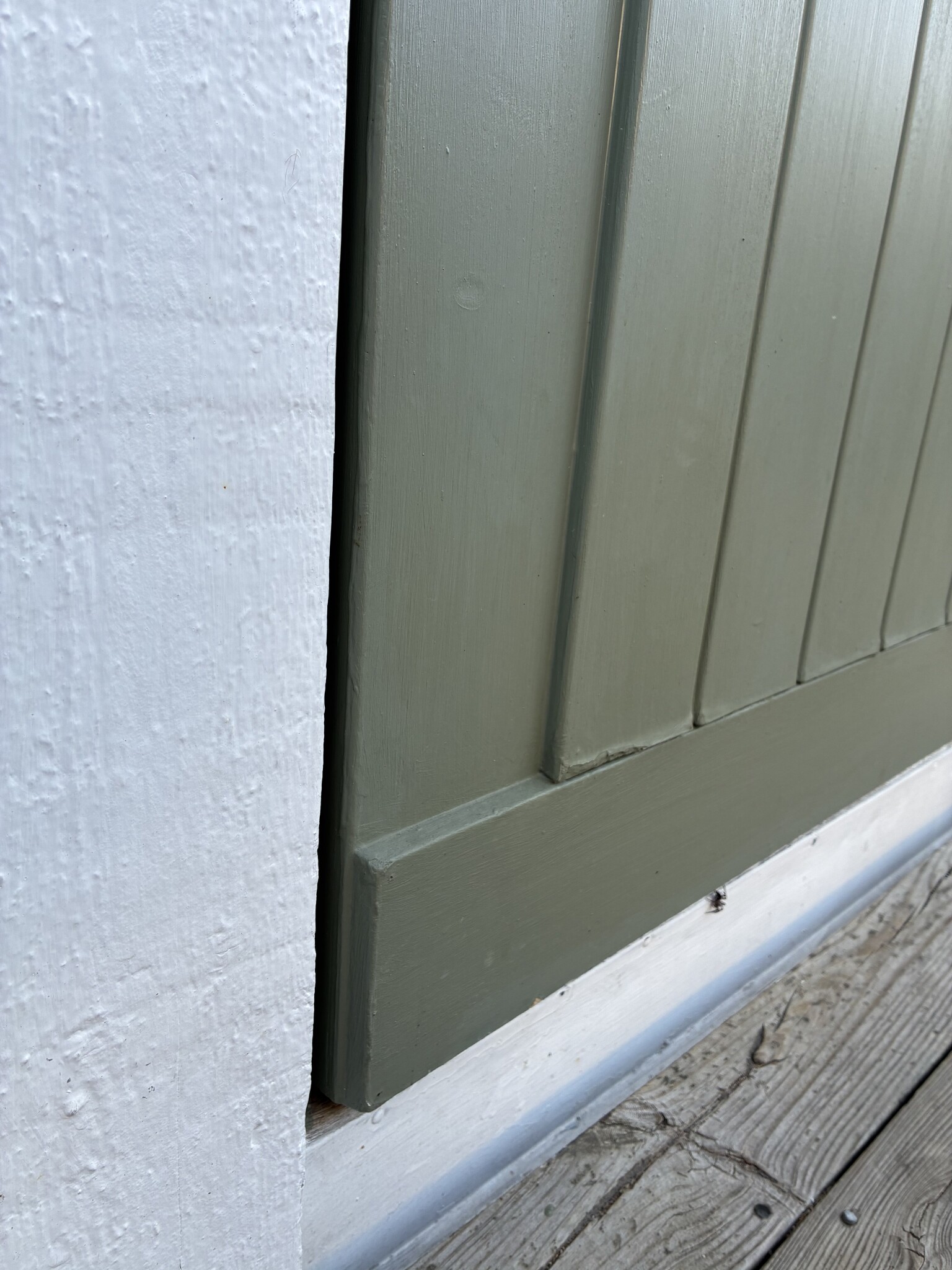

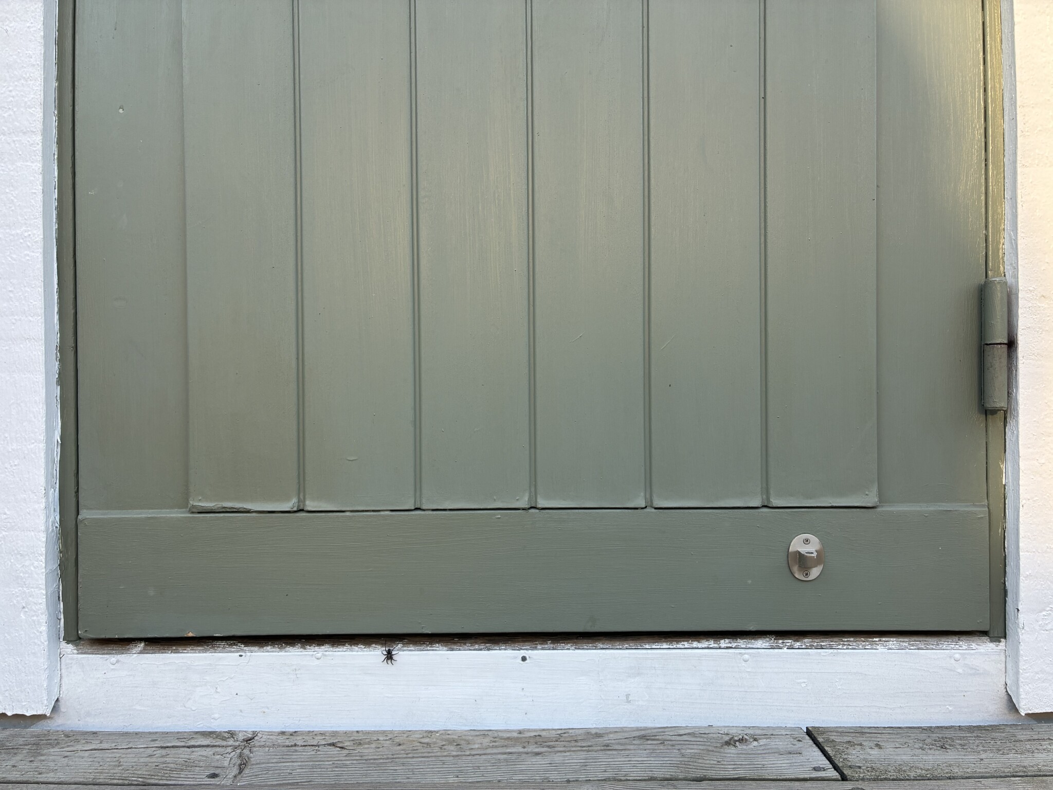

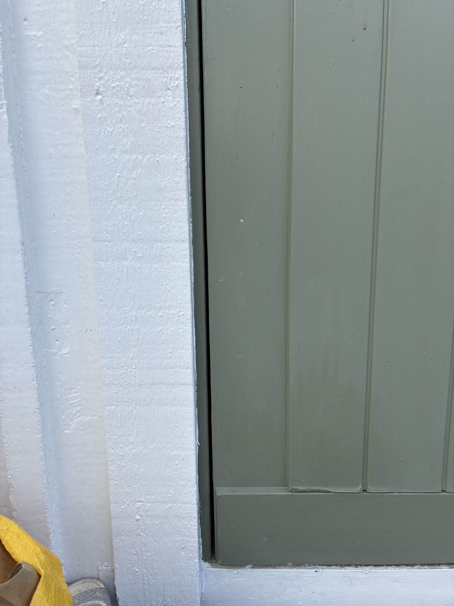

Hej! Jag har problem med min (gamla) ytterdörr som hänger snett och nu läcker kalluft in i huset (nere i vänstra hörnet sett utifrån). Jag har försökt med tätningslist men glipan är för stor så det duger inte.
Det finns inget glapp i gångjärnen, har dragit åt samtliga skruvar.
Hur bär jag mig åt för att fixa detta?
Bifogar några bilder på dörren och på fästena till gångjärnen.
Stort tack!

  • Grön halvglasdörr med lodräta paneler och ett säkerhetssystem installerat, monterad på en vit trävägg.
  • Grön ytterdörr med elektroniskt lås och larmdekal på fönstret, bredvid vit vägg med ringklocka.

  • Sliten dörrgångjärn i mässing med synliga skruvar, fastsatt på en målad yta som börjat flagna.
  • Sliten guldfärgad dörrgångjärn monterad på en vitmålad träkarm mot en blå himmel i bakgrunden.
  • Närbild på ett gammalt, guldfärgat dörrgångjärn med slitet och flagnande färg på en grön och vit dörrkarm.

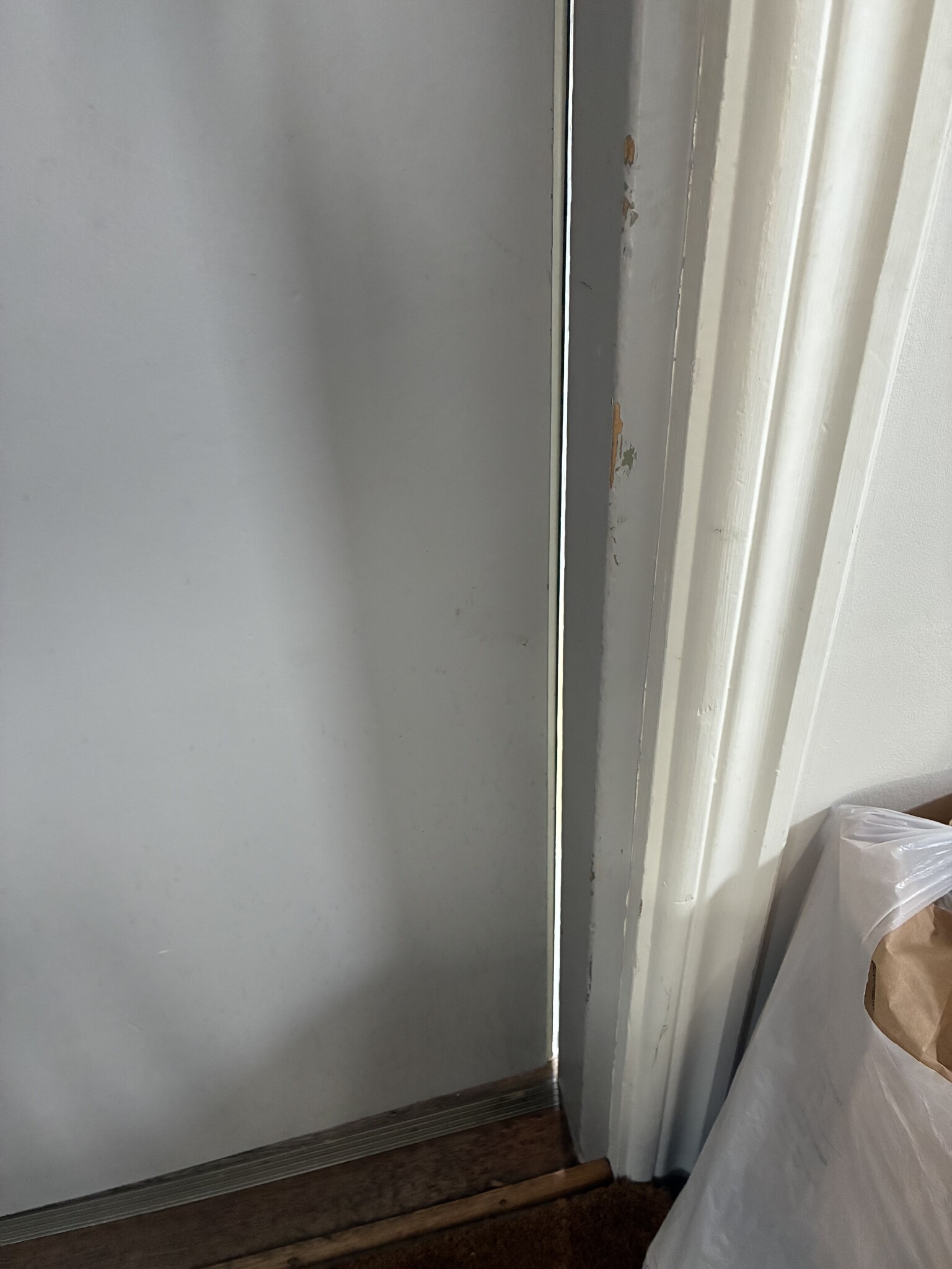

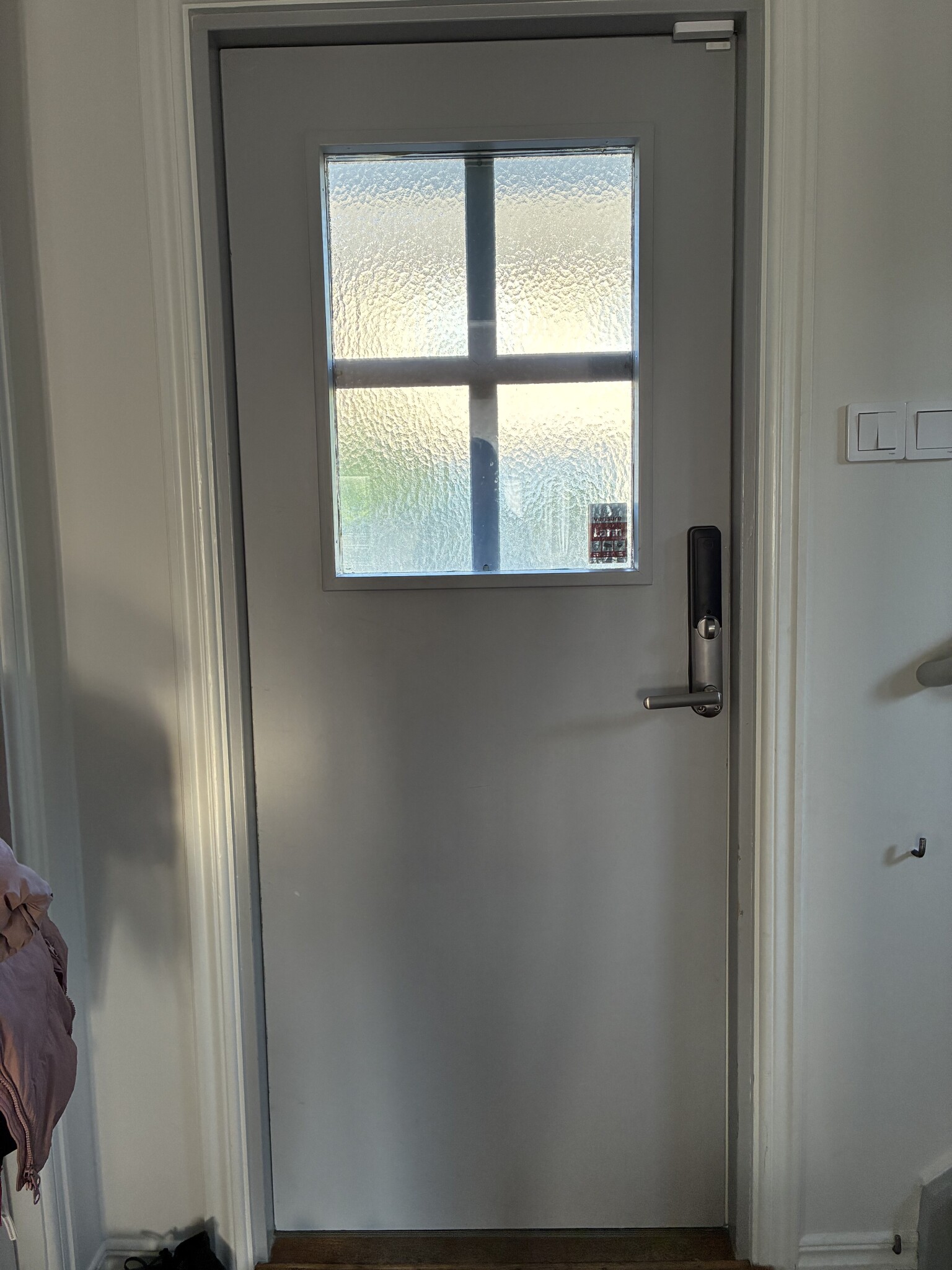

Ta bild också från insidan med dörren stängd

Rackarns, åkte precis hemifrån men skickar imorgon! Detta är den enda jag har men antar du vill ha en bättre bild

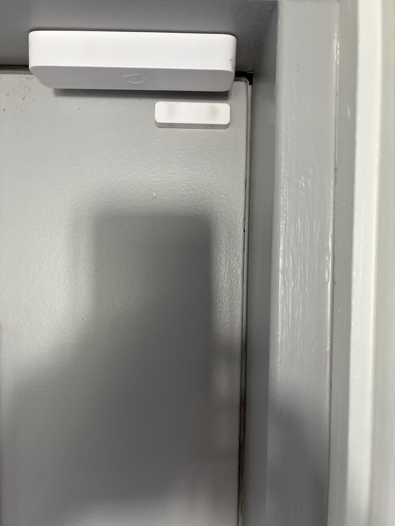

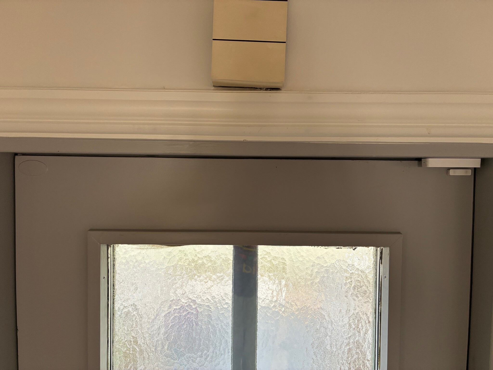

  • Överdel av en grå dörr med frostat glas, dörrkarm och en liten elektronikbox monterad ovanför.

Buktar dörren ut i nederkant när den stängd?
Sorry för sent svar, kom hem sent igår.
Ja det gör den nog. Finns ju ett litet spelrum i dörren. Trycker jag på allt jag kan utifrån och in så försvinner såklart glipan nere i hörnet.
  • Grå dörr med fyrkantigt fönster upptill, inomhusmiljö. Eventuell glipa nederst syns ej på bilden.
  • Glipa mellan dörr och karm syns, där dörren verkar ha lite spelrum och kan tryckas för att stänga glipan i hörnet.
  • Glipa mellan en grön dörr och vit dörrkarm fotograferad på nära håll. Dörrens nedre hörn syns tydligt.
  • Grön dörr med glipa i hörnet, omgiven av vitmålad vägg och tröskel.
  • Närbild av nedre delen av en grön dörr och vit dörrkarm med ett litet mellanrum i hörnet.
  • Grön dörr med en glipa i det nedre hörnet och ett vred synligt.

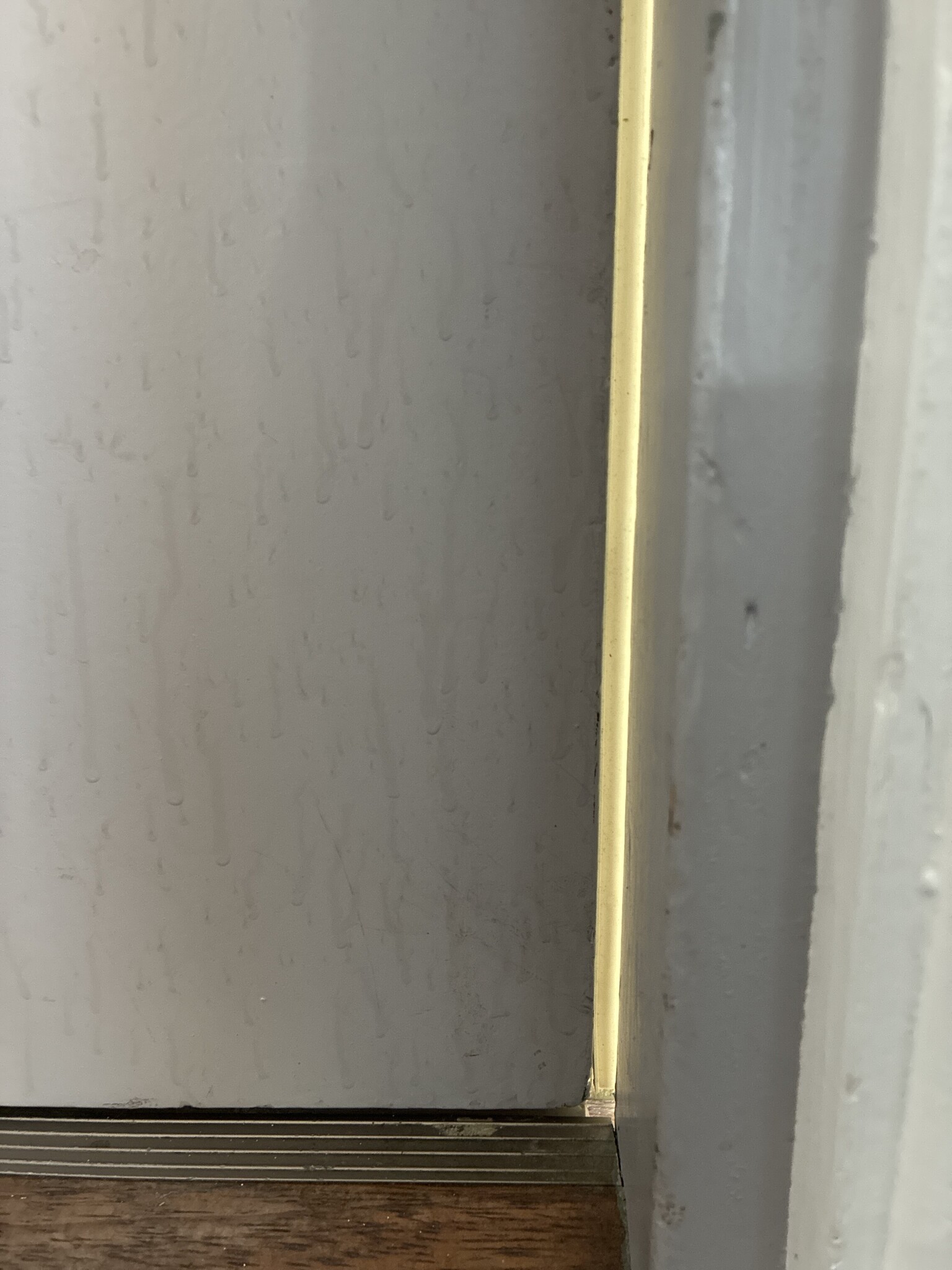

Här är bild från insidan, första bilden är nedre hörnet med stängd dörr där glipan syns tydligt.
  • Nedre hörnet av en stängd dörr med en tydlig ljusglipa.
  • Nedre hörnet av en dörr från insidan med en synlig springa vid dörrkarmen.

Jag skulle tro att det är det nedre gångjärnet som behöva justeras.
gabriella_levren
Stor TACK @sinuslinus!! Nu är dörren justerad med en gångjärnsriktare (har även lärt mig ett nytt ord ;) )
sinuslinus
Demmpa Demmpa skrev:
De två övre gångjärnen behöver riktas (justeras) med gångjärnsriktare, hela dörrbladet hänger snett i förhållande till karmen.
Dörrbladet tar i dels i överkant mot karmen på tryckessidan, dels mot tröskeln på tryckessidan.
[länk]
[media]
Stor TACK @Demmpa !! Nu är dörren justerad med en gångjärnsriktare (har även lärt mig ett nytt ord ;) )
