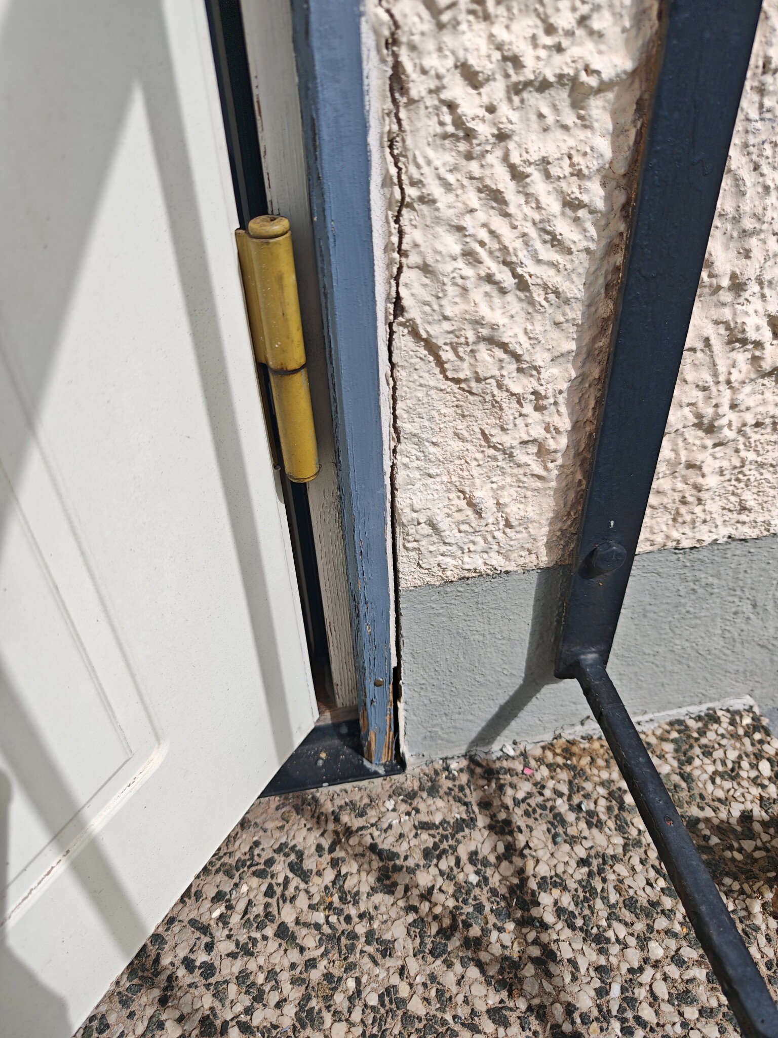

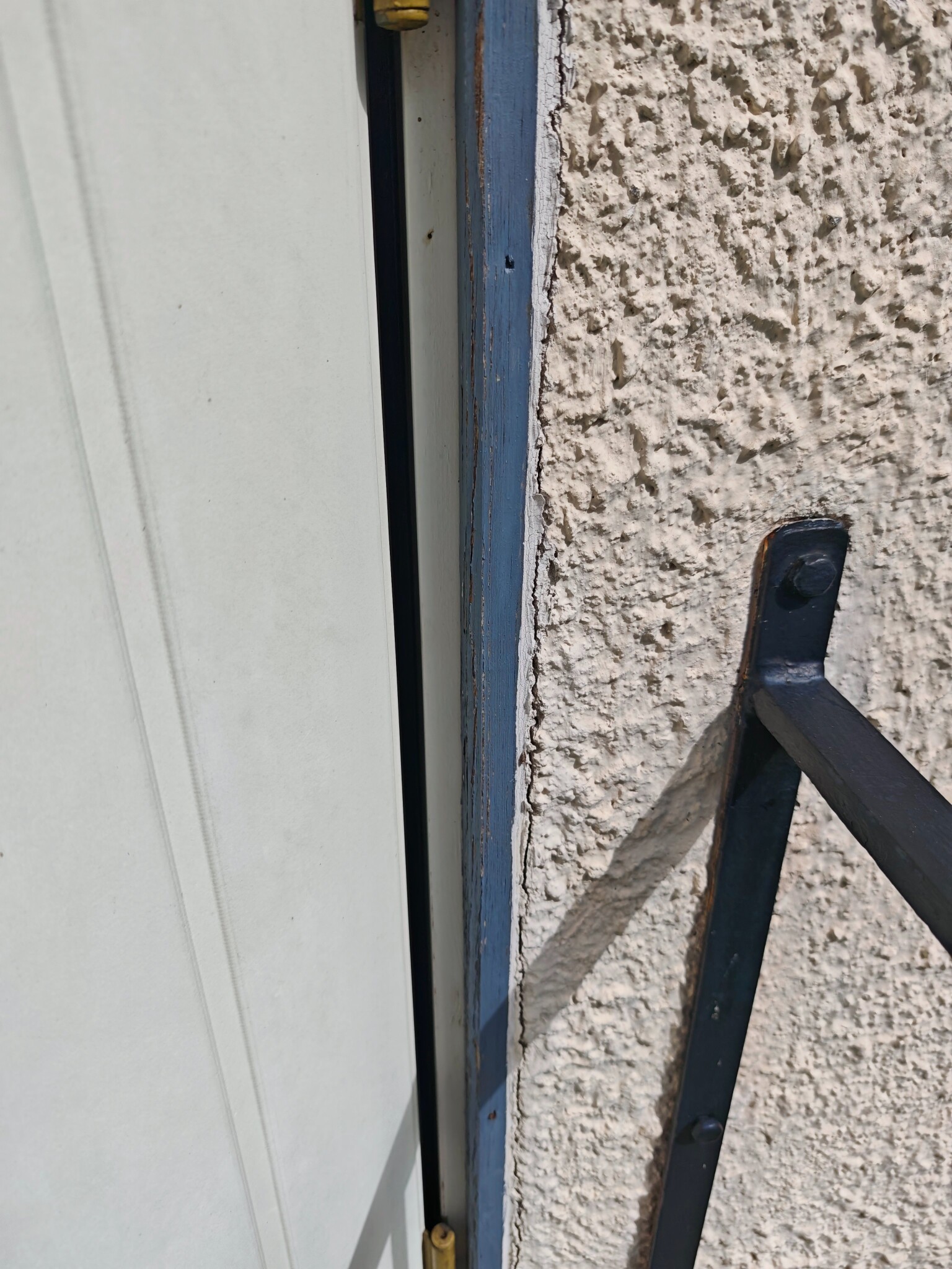

När jag öppnar och stänger ytterdörren rör sig framför allt den nedre delen av karmen/fodret ganska mycket, och det hörs ett knakande eller skrapande ljud. Övre delen verkar sitta fast.
Det har även blivit springor mellan det blå fodret och fasaden, se bilder. Kan en karmskruv ha lossnat, eller kan träet bakom vara dåligt? Bör jag lossa fodret och kontrollera bakom innan jag försöker efterdra eller byta till en längre skruv?
Tack på förhand

Troligen har infästningen släppt. Beroende på väggmaterial kanske det enklaste är att använda ankarmassa i hålen som extra stabilisering. Då kan de absolut inte åka ut igen.
