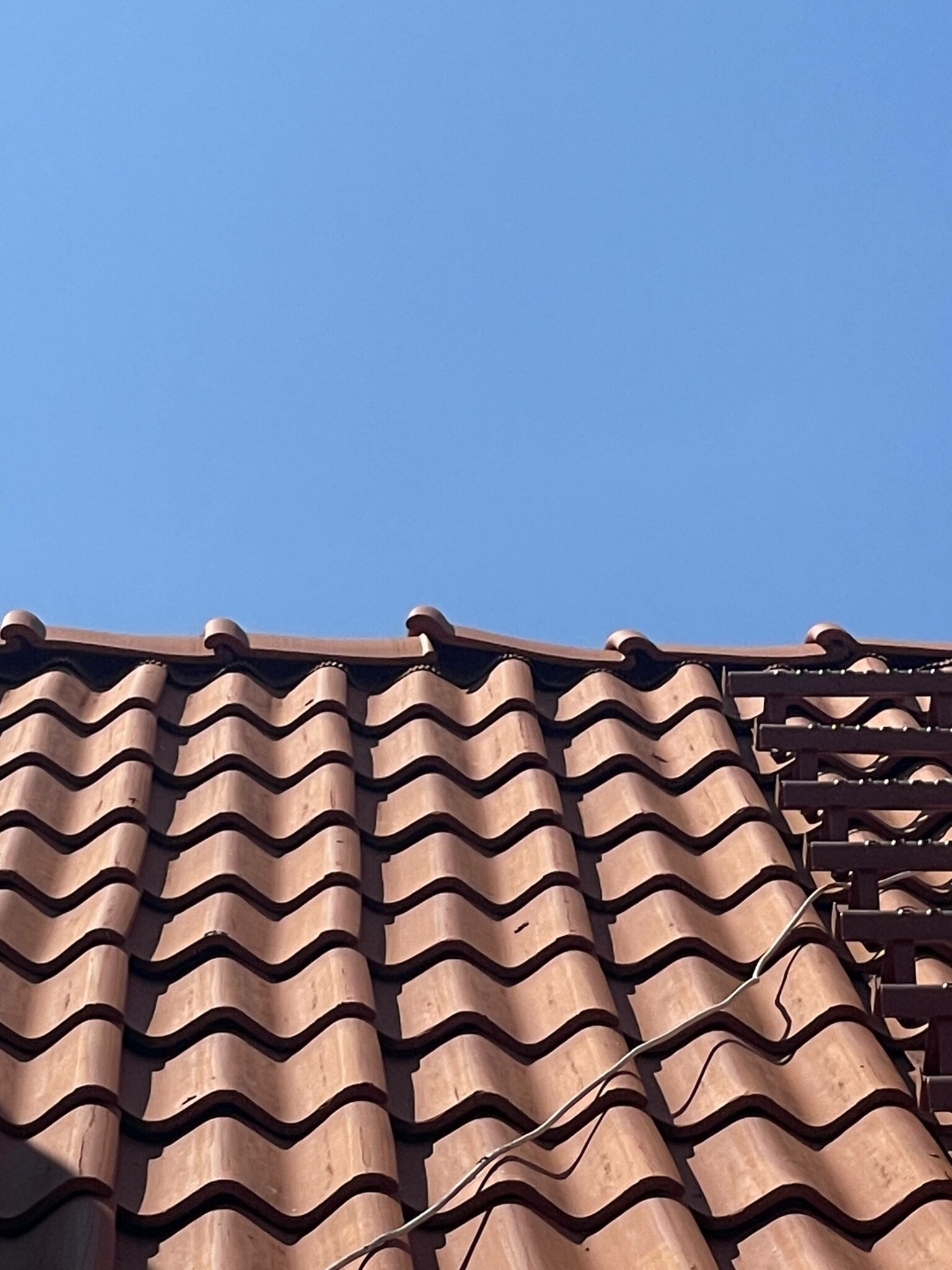

Fick nyligen taket omlagt med Vittinge tvåkupigt och tillhörande nockpannor. Allt har gått smidigt och ser bra ut, förutom dessa nockpannor. Tycker de ligger helt ojämnt och snett. Jättesvårt att inspektera nerifrån marken ju, men jag tog ett par foton. Vad tror ni som är kunniga på området? Jag kan absolut be byggaren åtgärda - har inte betalt någon faktura än. Eller är jag bara överkänslig?

Nej, det ser inte alls bra ut och vissa nockpannor överlappar inte ens. Pannraderna ser ju inte heller raka ut.

En nockplanka måste monteras på rätt höjd, då kommer nockpannorna också ligga raka. Nockpannorna har inte tillräcklig överlappning som @falkn skriver. Jag skulle inte acceptera detta.

Eller hur! Men är det svårt att rätta till?
Pannraderna ser bra ut i verkligheten, jag tror det är inzoomningen som förvanskar bilden.
Detta är definitivt ett jobb som tar några timmar. Nockpannorna och nocktätning måste tas bort, nockplanka måste monteras på rätt höjd och sedan allt monteras igen.

Får ta detta med byggfirman på måndag. 1000 tack för svar!

Det är norr som är till höger på första bilden (den med metallstegen på). I 9 fall av 10 blåser det från nordväst (från havet). Huset är byggt som ett T, så på andra delen av huset är pannorna med den låga delen mot väster. Så det borde väl vara rätt. Så att vinden blåser i pannornas riktning.

UPDATE: Firman erbjuder att lägga om alla nockpannor på den del av huset där det blivit "knöligt". Behövde inte ens tjata bara visa bild. Tack för support!

Man ska ju helst lägga nockpannorna så att den rådande vindriktningen blåser över skarven och inte in i skarven. Tanken är väl att regn lättare rinner av taket istället för att leta sig in i springorna och att nockpannorna helt enkelt inte blåser bort i ett oväder. Eftersom det nästan alltid blåser från atlanten in över Sverige så kommer vinden från väster och därför ska överlappen vara på den östra sidan av pannan.

Tycker att pannorna i sig ser utplattade ut i själva överlappet?

Oj, själva nockpannorna eller? Att de skulle vara dåliga från tillverkaren?
