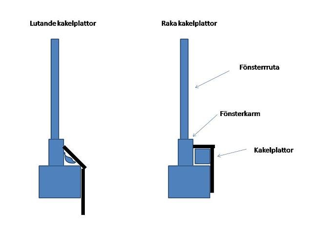

Vad anser ni vara bäst och eller snyggast; sned inkakling av fönsterkarm eller rak?
Vi har haft den snda varianten och det sitter fix/fogmassa på fönsterkarm så om vi skall bygga rakt måste det byggas upp en del enligt bilden. Fördelen med snett är ju att vatten rinner av. Finns det branchkrav? Det är relativt nära duschen.
Lite fall tycker jag är en självklarhet, men det behöver ju inte vara mycket. Kanske ett par millimeter på en decimeter eller så.
Bilden är alltså från sidan, inte uppifrån? Som jon säger, lite fall men knappt synbart, tendens typ. Inte poppis om blomkrukan åker kana.
Om vi väljer snett så blir yta runt fönster lite olika...men det kanske inte gör något?
Ja, bild är från sidan
