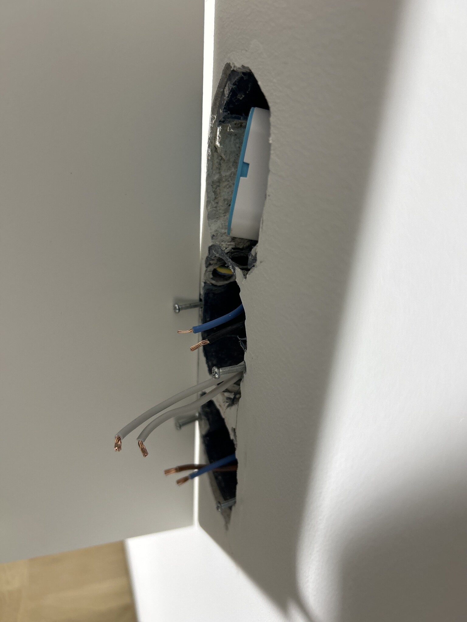

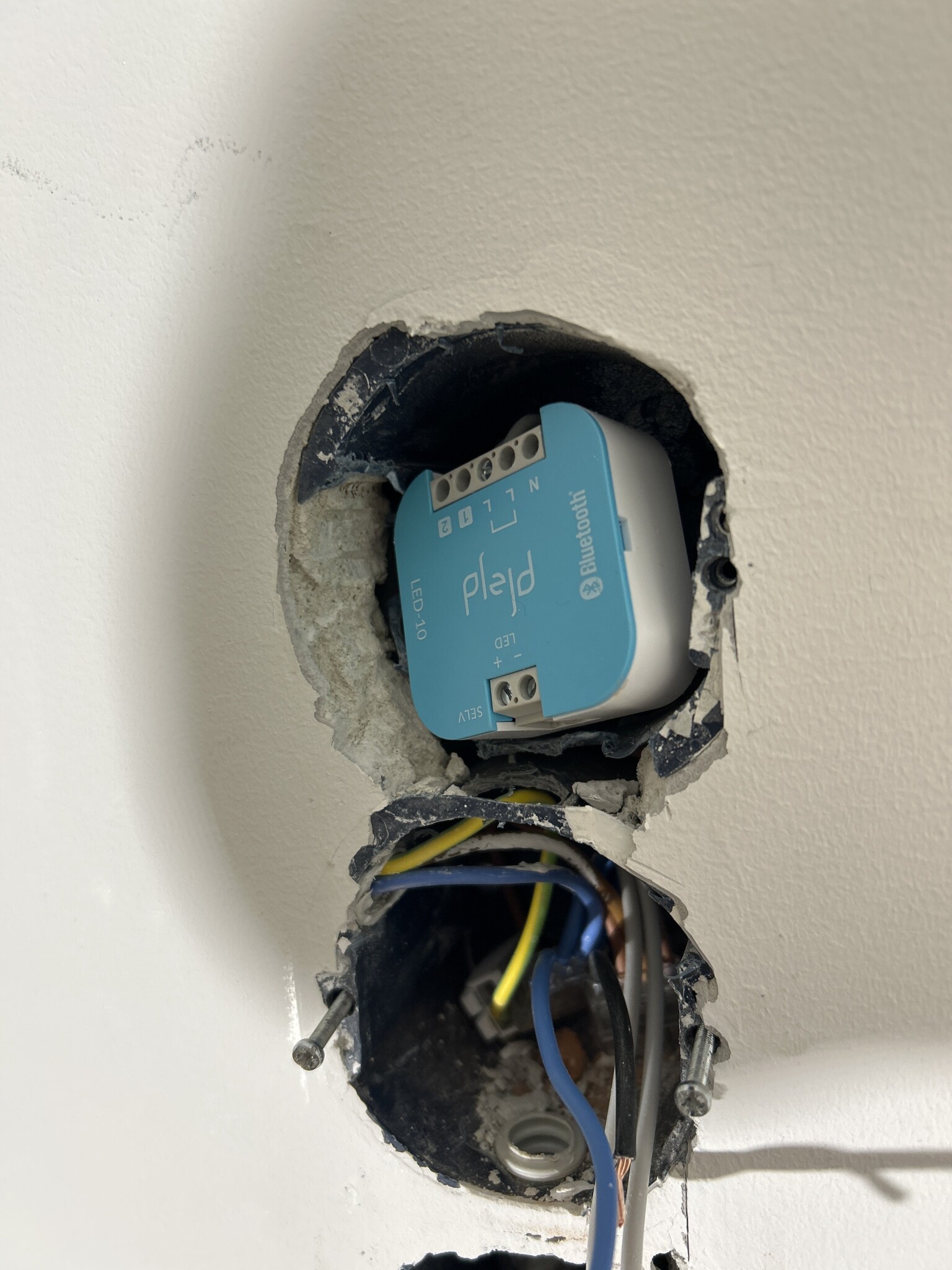

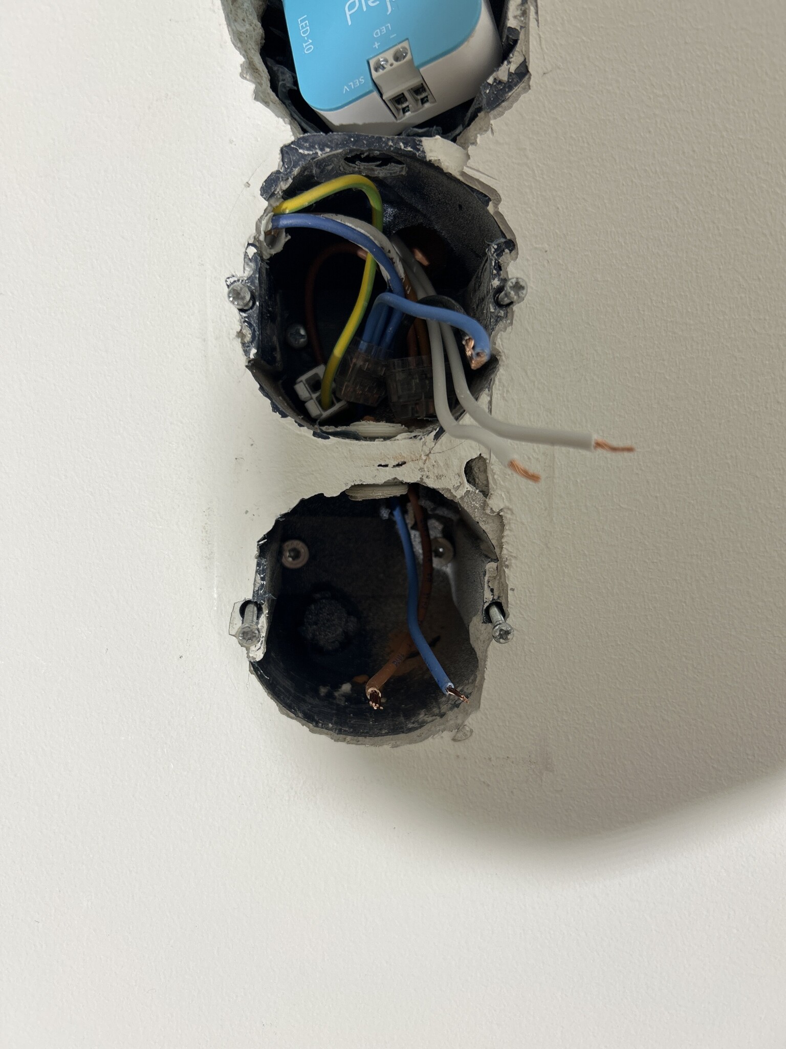

Har en trefacksram. Elektrikern har installerat dem snett i väggen upptäcker de nu när ramen skall installeras. Det är en tegelvägg så det är putsat runt om. Han vill karva sönder dosorna på sidan och jag antar skruva fast ramen i väggen ”bakom” dosan med väldigt långa skruv. Får man verkligen karva sönder dosor? Han tycker också att det är målarnas fel då de skulle upptäckt att de satt snett när de putsade. Saken är den att elektrikern har satt skruvar bak i dosorna, dvs skruvat i bak rakt in i dosan. Så se är verkligen snea från början. De sitter stenhårt.
Han tycker inte han gjort något fel….
Jag har tom erbjudit mig att ta bort dosorna så det bara är att sätta dit nya.

Skall man ha en ram som täcker flera dosor så måste de vara förankrade "ihop" med varandra dvs hopkopplade. Annars passar inte ramen. Dina två nedre dosor ser inte ut att göra detta då det är en bit slang mellan dosorna och den övre dosa sitter djupare än den mittre så den är heller inte "ihopkopplad".
Nej, det måste de inte. Men de måste sitta med rätt avstånd, vilket dessa inte gör.
Ok, men oavsett. Vad gör jag nu? Är det ok att karva sönder dosorna som elektrikern vill göra?
Lär ju inte räcka att ”karva” i dosorna när dosornas skruvar som skall hålla brytarramarna sitter med olika avstånd från varandra. På mina flerfackramar här hemma så måste ramarna sitta ihop och mitt för varandra för att flerfacksramen skall passa.
Skall din ”elektriker” få det där att passa så behöver han ”tälja” på mer grejer än dosorna…

Bila bort dosorna och gör om, sedan får ni lappa och måla om. Är det verkligen en elektriker som satt dit dosorna? Med "rätt" dosor ihopkopplade kommer det att lösa sig, som det ser ut nu kan det bara li problem.
Ja, men de har använt en praktikant för att montera dosorna tror jag… Nu säger han att jag får betala merarbetet för att fixa det här. Det är ett fastprisavtal så hans marginaler är nog små. Känns lite utmanande då jag också erbjudit mig att ta bort dosorna. Vill egentligen inte tjafsa men känner att jag kan ju inte bara svälja vad som helst
Men vad fan? De får väl ta ansvar för sin praktikant. Varför skulle du betala för att de har klantat sig så uppenbart? Praktikantens handledare får väl äta kostnaden eftersom det är hen som gjort fel och uppenbart satt praktikanten på en uppgift hen inte klarar av.
Vad gäller sakfrågan så finns det ett sätt att få det där inte bra, men bättre. Det är att använda en låg förhöjningsram och skruva den i väggen. Därefter skruvar man dit apparaterna som troligen kommer passa ok om det är strömbrytare som inte bygger så mycket. Det ska du inte behöva acceptera dock, i mitt tycke. Det som syns på bilderna är rent skit och inte något du ska behöva vänta dig om du anlitar hantverkare.
Ja precis… det känns oseriöst. Men hans förslag att karva sönder dosorna är det ens tillåtet? De har karvat sönder den översta dosans vänstra kant. Känns ju knappast fackmannamässigt åtminstone.
Det är åtminstone gråzon regelmässigt. En icke brännbar, icke elektriskt ledande vägg skulle teoretiskt vara ok att installera en apparat i utan dosa men man gör inte så. Det är definitivt inte fackmannamässigt, inte någonstans.
Ah, ok. Jag tänkte på betongvägg utan armering i hålet men du har säkert rätt.
Oavsett så är det ett skitjobb och det ska rättas till. Det finns ingen anledning att ens göra en regelfråga av det eftersom det är så uppenbart oprofessionellt.
