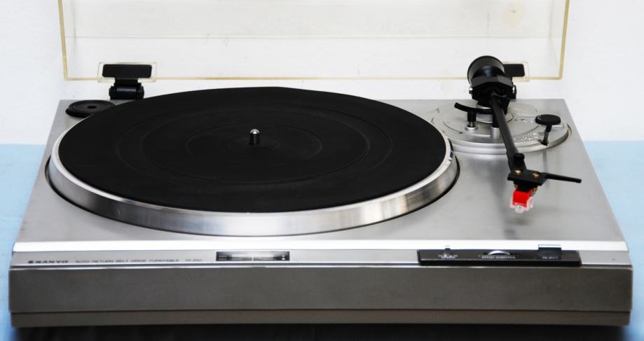

galento
Hmm ursäkta trådkapningen Maria men var ute i ett förråd och kollade på den
skivspelare man hade för 20+++ år sen , Sanyo TP-250 . Ny rem och stift
vore nog bra då den inte använts på länge , har dock förvarats i värme. Står även
en Denon förstärkare på 2x80w där och en Sony CD växlare för 200 skivor ,
högtalarna är Jamo 400 och ett par Audio Pro som stod ovanpå Jamo. Hörde
väldigt mkt på musik tidigare och även i lurar ( AKG K240 ) men detta avstannade
en del när man började få besvär med tinnitusen. Vad tror ni om denna ?

Den funkar troligen rikitgt bra, om man inte har de värsta HIFI drömmarna!
Minst lika bra som Nikabe T2 från Kjell skulle jag säga.
En ny pickup och rem på den, så har du helt OK ljud ur den.
edit: Med en ny pickup, och ställer in den noga, så får du bra ljud skulle jag säga.
edit igen: Du kan ju även bara köpa ny nål till pickupen, kostar ca 200:-
Men om nålen ändå är slut, så kan man ju passa på att uppgradera pickupen till något vassare.
Spelaren klarar absolut en bättre pickup.

Så länge nålröret håller pickupskalet från vinylytan, så skadar (i princip) inte ett för högt nåltryck. För lågt däremot gör att pickupen inte spårar som den ska, och kastas omkring i graveringen och förstör skivan.
Edit: Naturligtvis mattas nålröret av med tiden, så man kör ju inte för högt tryck på en dyr MC-pickup etc.
Är det inte så också, att ju vassare pickup, ju lägre nåltryck går det ha utan att det spårar dåligt och förstör skivorna.
P
Det är så otroligt mkt som spelar in för en helt korrekt avläsning, men det är ju naturligtvis också så att det är saker man märker när man har en riktigt bra vinylspelare. Det är liksom inte bara att skruva dit pickupen, om man vill få ut allt ifrån den. Svalander har en trevlig genomgång https://svalander.se/tips_fakta/vinyl_och_78_varv/installning_skivspelare/
David Wallin och 1 till
Är det inte också så att olika pickuper är konstruerade för ett högre eller lägre nåltryck, och så länge man håller sig till det tryck som pickupen är designad för så är det inte skadligt för skivan?
