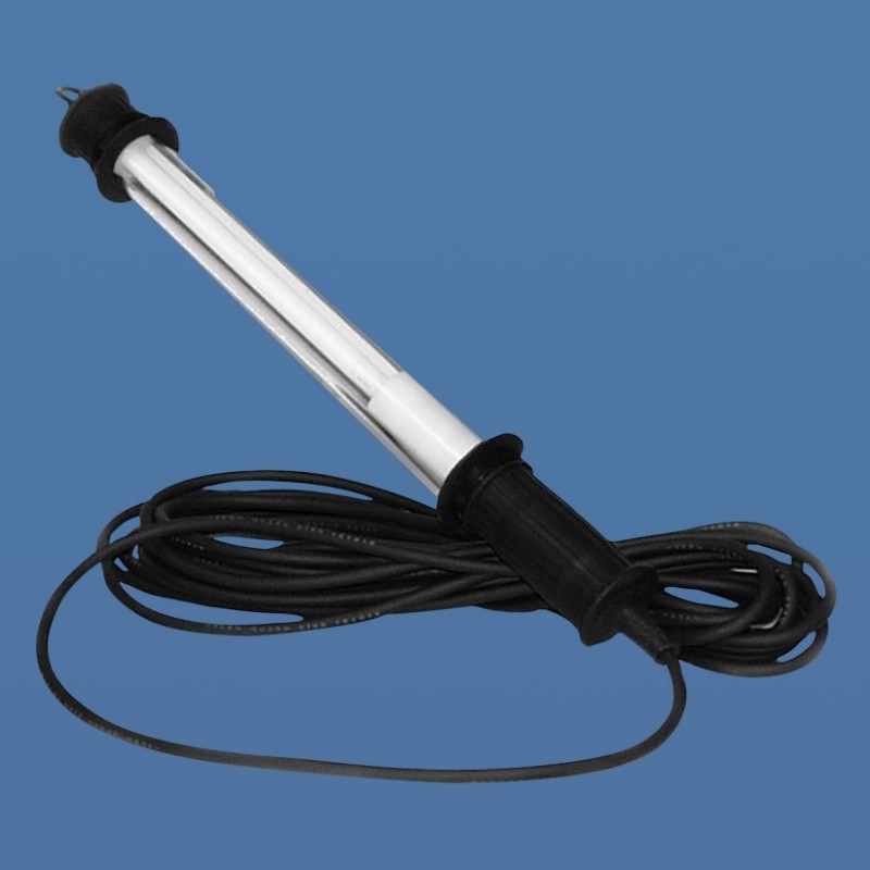

Stycklista, ELFA delar
33-810-84 glimtändarhållare 1st
33-812-74 reaktor för 1x36 W det finns fler modeller för andra rörlängder, finns även fina HF don som flimmrar mindre. 1st
33-810-50 Lysrörshållare, 2 st behövs
Glimtändare finns många, både vanliga och pulsestarter. 1st
Skyddsjordat kablage 1st
Förslagsvis ett metallrör att montera lysrörshållarna på.
Tänk på att metallröret ger skugga.
18 Watt 60 cm
36 Watt 120cm
58 Watt 150cm
Det finns även rör som är ca 1m men glöm helst dessa
Kopplingsschema finns i katalogen vid pulsestarter
Prototypen
