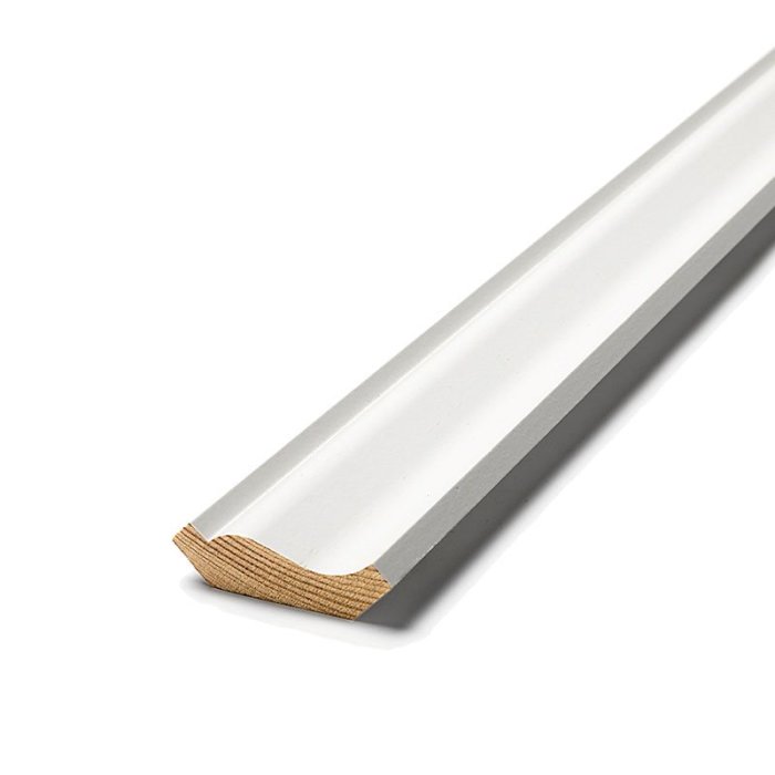

Takpanelen slutade precis med ett sådant glapp att jag måste klyva men det blir så otroligt lite som ska klicka ihop. Jag lär klyva ner till 20mm där fjädern är ca 10mm. Sen måste jag få i den också vilket kräver ca 15mm.
Vi kommer sätta någon typ av hålkärlslist med eller utan snickarglädje. På listen står det bredd 53mm.
Är det vad den täcker från väggen alltså själva katetern eller är det hypotenusan? Ni förstår säkert..

Tillägg: jag har 40mm tills där fjädern/fasen slutar. Den ville jag helst täcka.

Pythagoras ger mig då att en 53 täcker ca 37,4mm. Hmm.. större än så vill jag nog inte ha tror jag.

Nej, 56 var dom ju! Då Täcker dom 39,597mm! Succé!
