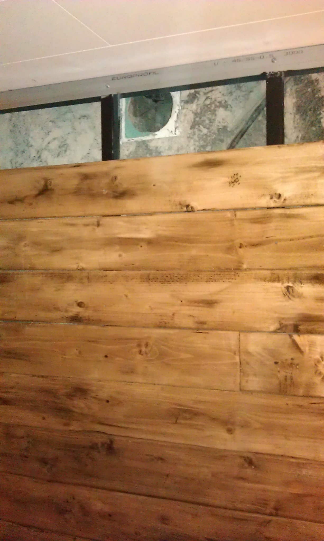

Plåtreglar och panel. Hur gör jag med ventilationen för att få minst fuktbelastning? Isodrän som utvändig drän. Ska jag skarva vidare röret genom panelen?
Sätter du någon luftspalt nedtill för ventilering?
Verkar vara en källarvägg eller?
Bort med panel och putsa istället ,bygg inte in organiskt material i en fuktbelastad konstruktion

GoForIt - har glipor, 3-5 mm i panelen och kommer även sätta luftspalt uppe.
Traume, vet vad du menar, huset är dock nydränerat och kör med stålreglar och glipor i panelen, har även trä på andra ställen som har klarat sig, trots dålig dränering (innan omdränering).
Vi hade nog inte klarat av att putsa själv, så det fick bli denna variant istället. Är övertygad om att panelen inte kommer mögla, vill bara veta vart det är klokast att leda luften som kommer genom ventilen.
Hade kört puts + silikat om det hade varit "möjligt" för oss. Tack för ett i övrigt klockrent tips dock!
Skarva på ventilen ut genom panel, men lägg någon typ av isolering runt iom att det kommer troligt viss in kall luft genom ventilen, och då är det risk för kondens på utsidan av röret bakom panelen.
Andvänd isolering typ armaflex eller liknande

har köpt grejer för skarvning, dock är det förra röret 15 cm och det nya 10 cm. hittade ingen muff till det, så jag sätter upp en 10cm's väggskiva och tätar med fogskum. Smart att isolera!
spruta på fogskum runt hela röret, funkar perfekt som kondensisolering.:thumbup:
Jag hade skaffat en riktig övergång 150/100mm och satt kondensisoleringsstrumpa runt.
Fogskum är bara skit. Används aldrig utom i yttersta undantag.
Jag rekommenderar luftspalt även nedtill.
kondensisoleringsstrumpan är "skit"
fogskumet är bättre men bäst är armaflex

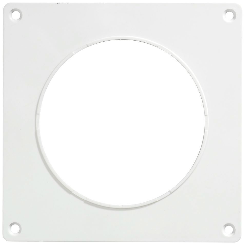

Problemet är att jag hittade ingen övergång, den gamla var ca 15. mer exakt 13,5. Men jag tror det blev bra som jag gjorde. Satte upp en sånhär:
Och sen ett kort rör och sist väggventil. Testade att sätta dit det utan isolering och det passade bra. Nu äre bara lösa isoleringsfrågan

GoForIt: jag borde kört luftspalt där nere känner jag nu. Men tyvärr tänkte jag från början att gliporna i panelen skulle räcka, sen ångrade jag mig och körde luftspalt uppe. Dock hade jag redan fått upp halva panelen när jag ångrade mig. -.-
Vi har en väldigt torr källare dock, så det är jag glad för, men försöker ta så många åtgärder som möjligt ändå. (förutom det bästa - puts)
