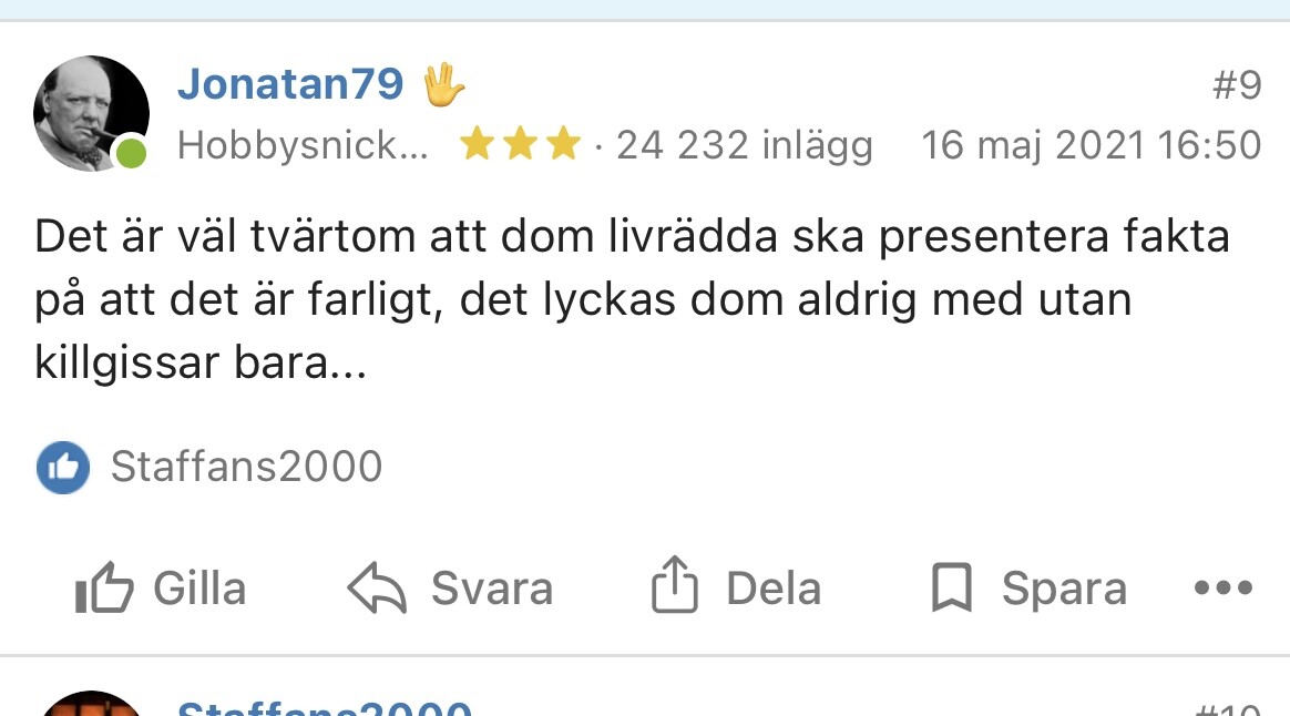

Jag blir lite tveksam till ditt svar då du skrev detta till någon som var orolig för impregnerat virke i sin gemensamma föreningsbastu:
Inlägg från användaren Jonatan79 som ifrågasätter oro över impregnerat virke i en föreningsbastu, svarar att farligheten inte är bevisad.
Jo, det stämmer. Det är inte ett dugg farligt att sitta på impregnerat på bara stjärten heller. Det var lite giftigt på 80-talet och tidigare om jag minns rätt. Det är bara onödigt att köpa impregnerat när det inte gör någon nytta. Det väger lite mer också.
