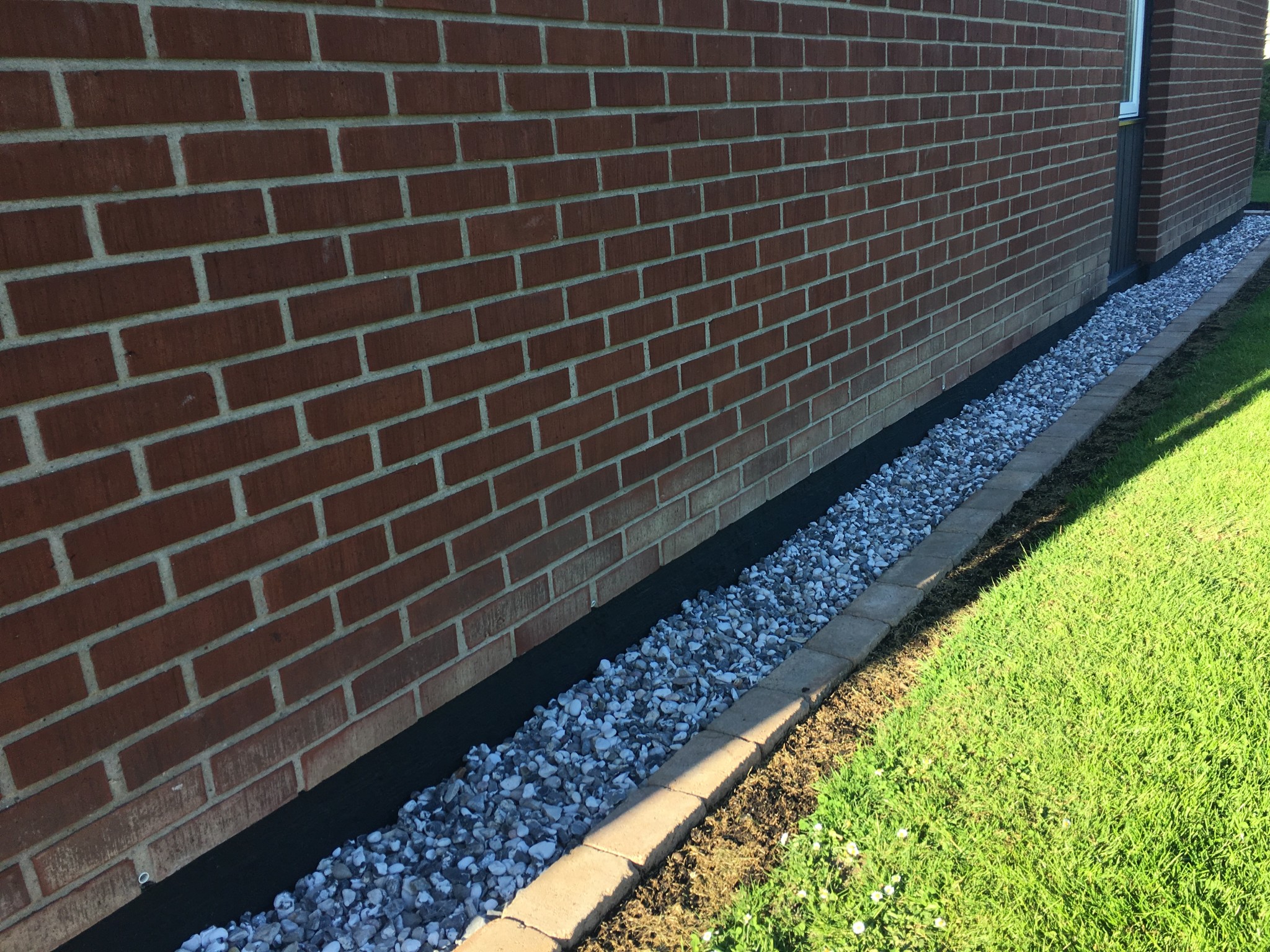

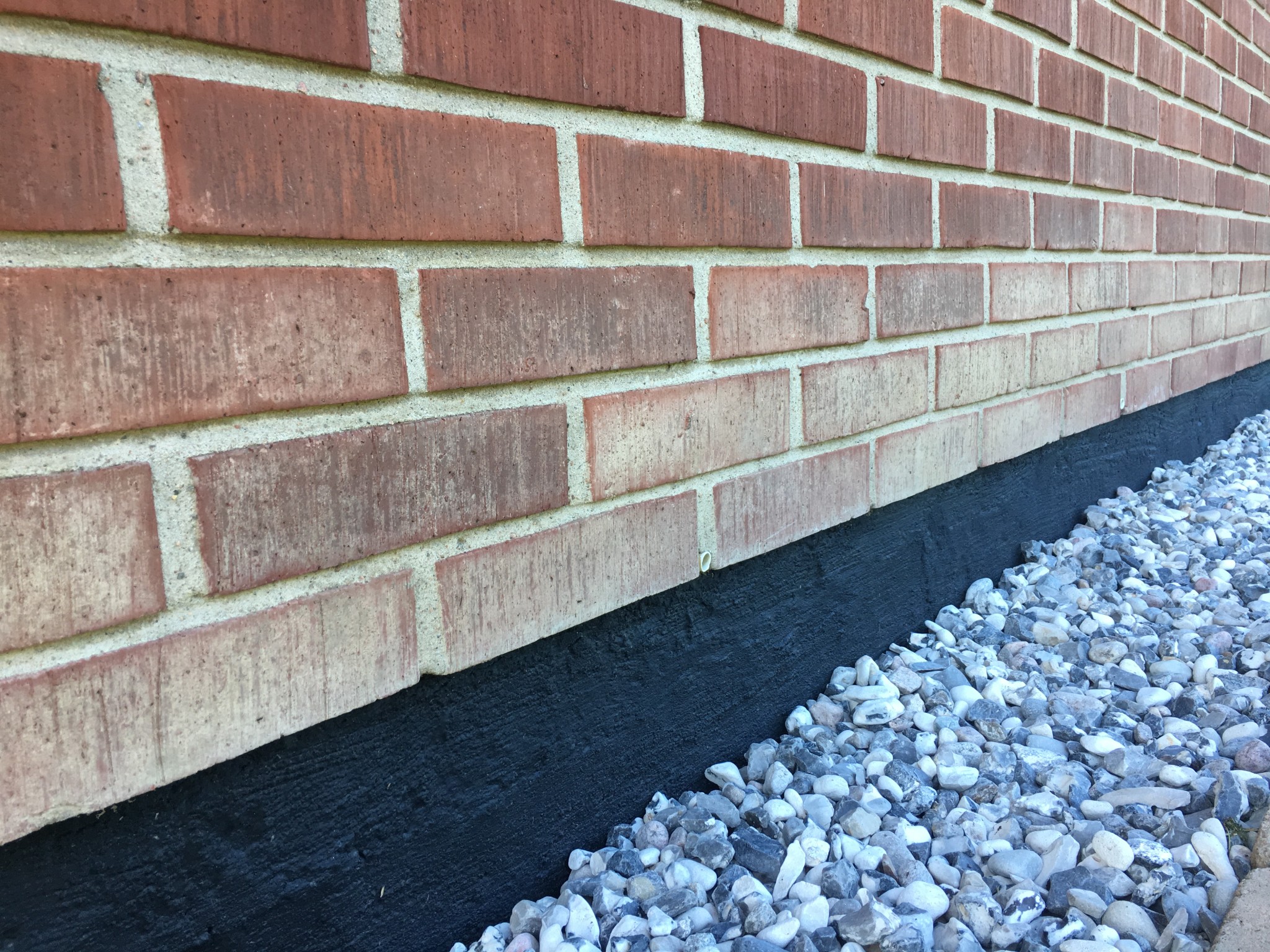

Vi köpte vårt första hur för ca 6 månader sedan och en av tegelväggarna är väldig smutsig nertill.
Jag har provat några olika medel på någon enstaka tegelsten, skrubbat och spolat vatten. Det sitter väldigt inbitet känns det som.
Vi har precis lagt ny dränering och samtidigt målade vi sockeln och la även ny sjösten som syns på bilderna.
Det har även tidigare legat sten (lite större dekorsten) intill huset, så min gissning är att det har stänkt upp från marken/stenen?
Hur får jag bort det? Bra/dåligt att använda högtryckstvätt på tegelvägg? Fogar kan ta skada?
Det ser ganska tråkigt ut och förra ägaren hade gjort några försök men misslyckats.
Se två bilder nedan

Den ska inte sitta och fräta men någon minut blött är nog inte fel , får inte bli torrt och helst inte i direktsol
Du får skura med borste bitvis , tag bra en bit i taget kommer att suga in lite i teglet , det ska vara blött , och börja uppifrån , skiten rinner neråt . när du tycker att det ser bra ut spola av med vatten , inte omöjligt att det blir skura flera ggr , prova lite lätt på ett ställe så du får in snittsen på det ,
