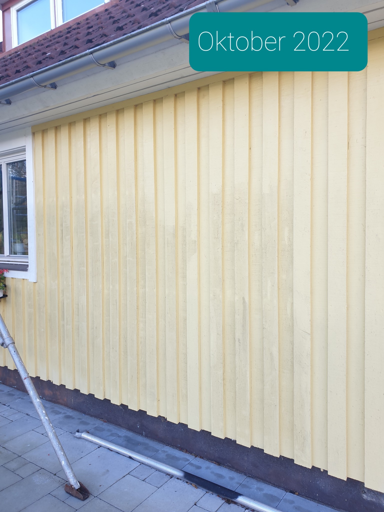

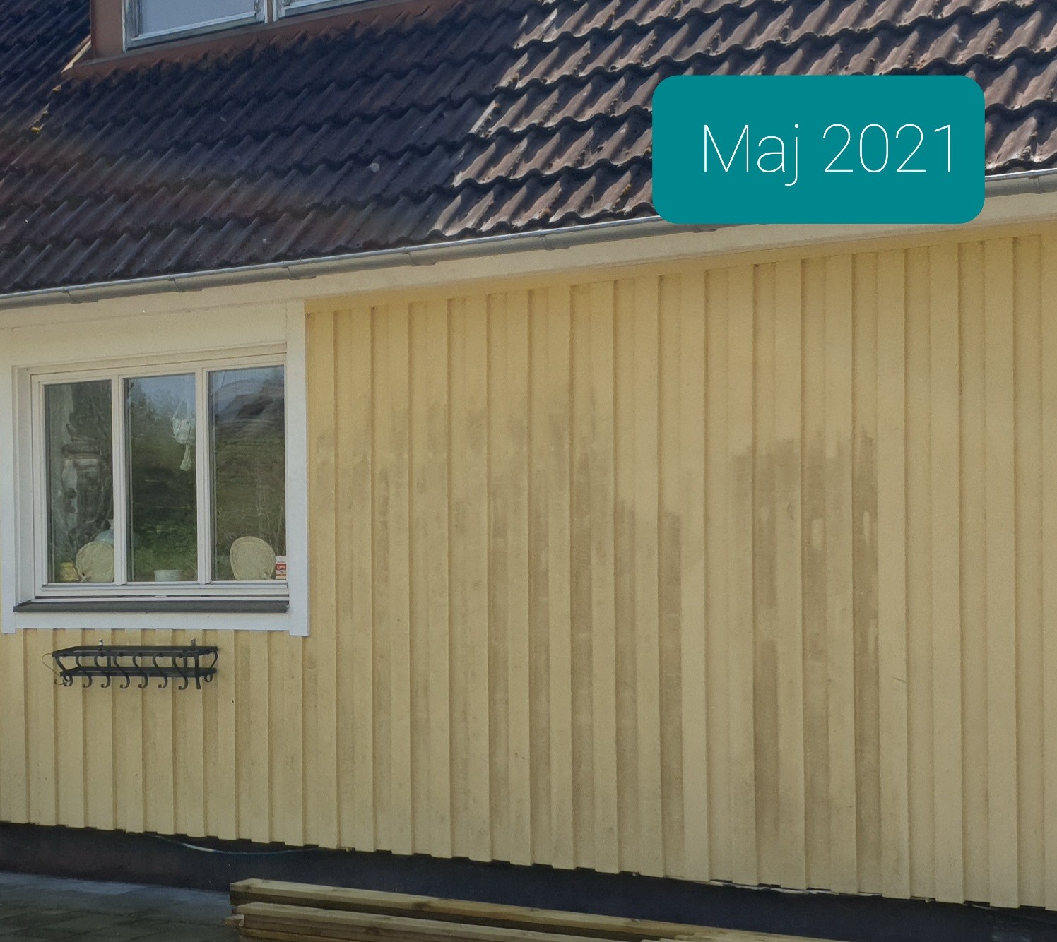

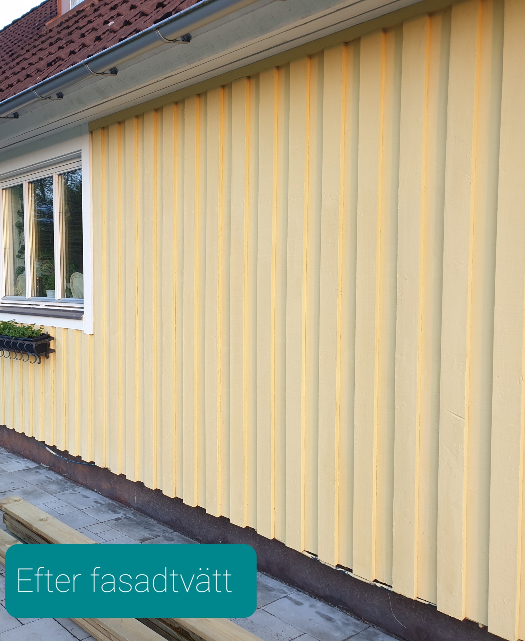

I maj 2021 så tvättades fasaden med fasadtvätt då den var smutsig på sina ställen, men nu nästan 1,5 år senare börjar smuts synas på EXAKT samma ställe igen. Vad kan detta bero på? Fasaden är ganska utsatt för vind etc, men tycker ändå att det är märkligt att det börjar uppträda på exakt samma sätt som innan.

Det är inte smuts, det är påväxt. Någonting lever/växer alltså i/på er fasad. Er tvätt bromsade påväxten, men tog inte bort den.
Jag skulle prova med någon fungicid och behandla träet med.
Och få inte panik, tänk mossa/lavar/alger snarare dödsmögel/hussvamp
Kollar man på förebilden kan man ana samma påväxt på markstenen, stämmer det?
Har själv en skuggad väst-vänd uppställningsplats där marken och trappor blir helt gröna med jämna mellanrum, jag tar bort det med högtryckstvätt.
