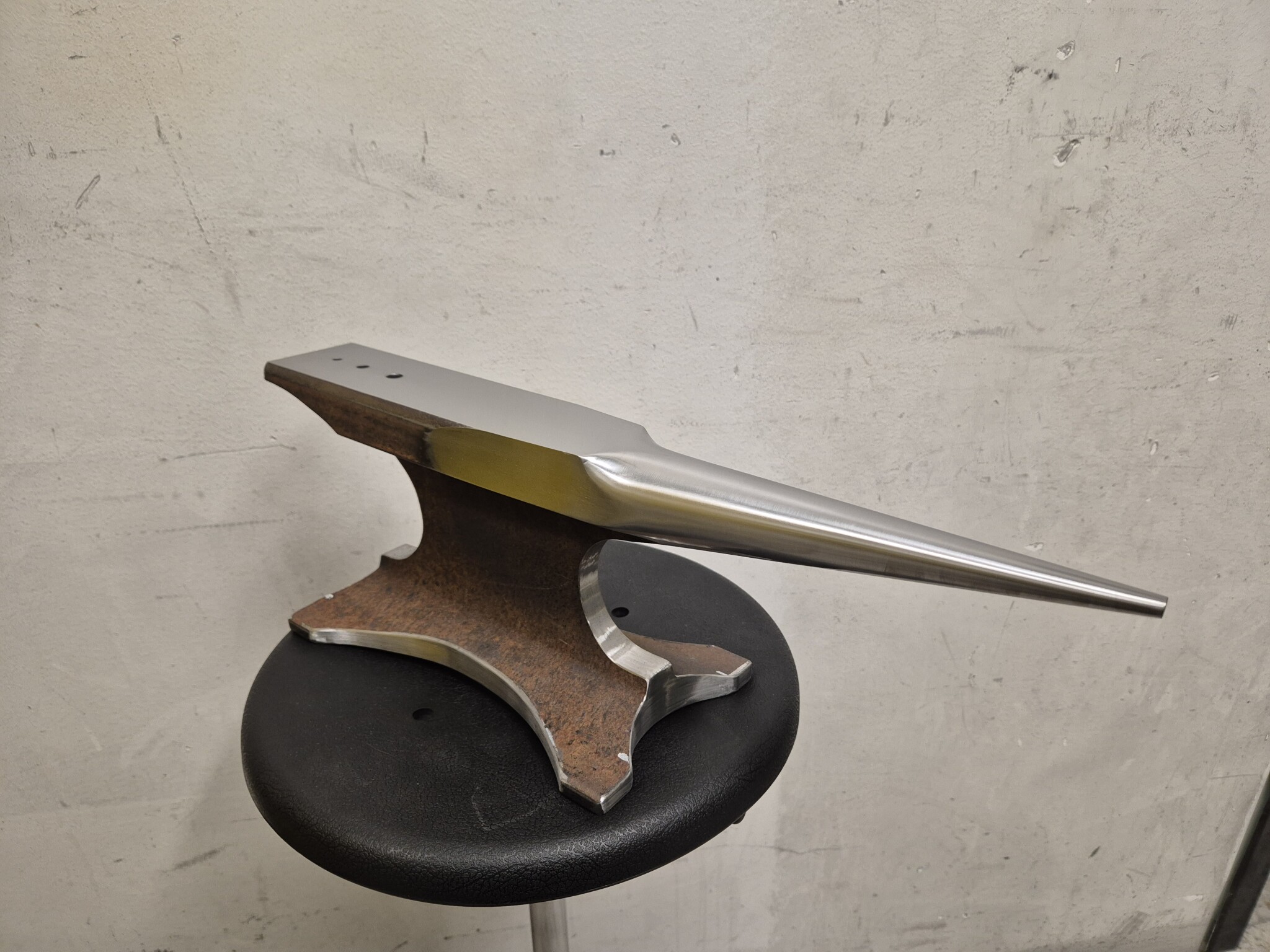

Fick tag i en bit igår. Nu börjas det! Fast det kommer att ta LÅÅÅNG tid. Ritade en (dålig) skiss
på hur det ska se ut. Glömde ta en bild på själva rälsbiten. Men ni vet ju hur den ser ut. :)
Som sagt, det kommer att ta lååång tid, är den klar i år blir jag förvånad. ;)
Den vågade linjen är en svetsfog. Kommer att lägga en 12 mm. plan järnbit ovanpå den bomberade rälen.

Ett städ placerat på en svart pall, polerad metall med spetsig ände och rustik bas mot en vit bakgrund.
Här är mitt 8de städ, nu börjar det bli nog......

Nej, har inte börjat än.😇 Men jag har skaffat en 95x95 som ska kapas till som underrede.
