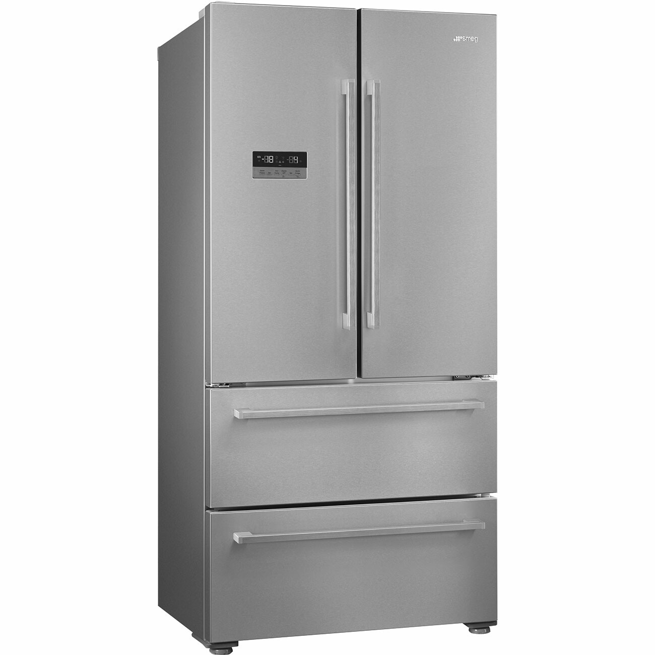

Någon som vet om det går att ta bort dörrarna samt de båda fryslådorna från själva skåpet? Jag behöver ta in skåpet via en smal altandörr och eftersom handtagen inte går att ta bort tänkte jag kolla om dörrar samt de båda fryslådorna går att ta bort helt. Jag vill helst inte ta bort emballaget för att undersöka detta i förväg då den först ska transporteras runt huset och in på altanen, om de går att ta bort alltså.

Handtagen går att ta bort för dessa finns som reservdel hos tillverkaren arcelik i turkiet, jag ser inte men ofta är det en liten insex delvis dold som man lossar i båda ändarna av handtagen.
ingen dörr är svår att ta bort men sladden till displayen måste delas.
lådorna går att ta bort och fronterna avskiljas men där blir det lite mer pill

Tack för svar!
SMEG's svenska kundtjänst svarade mig att handtagen inte går att ta bort...
Jag får väl helt enkelt ta bort emballaget och undersöka!

IOM att det inte är SMÄCKS skåp utan de bara klistrat på sina bokstäver så är det Arcelik som äger kompetensen i detta ärende

Jag har samma skåp (kanske nån bokstav i slutet som skiljer).
Handtagen går att ta bort med nån form av insex.
Sen är jag personligen inte nöjd med den i övrigt, när kompressorn går igång dånar de som fan, mer än andra kyl/frysar jag haft.
Har fått isbildning i frysen kring fläkten också, de var ett jäkla meck att få bort....

Fryslådorna är sjukt smidiga! Upplever dock att de lätt blir frost i lådorna jämfört med tidigare frysar jag haft, inbillar mig att de ibland inte riktigt blir tätt (typ om nån plast typ hörnet på en ärtpåse hamnar lite emellan)? Så håll koll på detta.

sådanahär lådor är jättesvåra att få täta
Vi har liknande med bara dörrar och vi tog bort dörrarna för att få in den!
