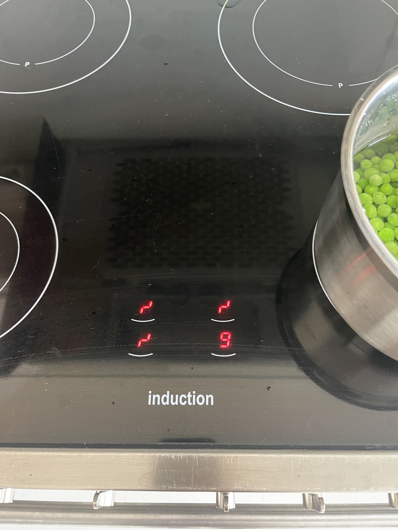

Jag har en Smeg spis ca 10 år gammal. Vad betyder dessa symboler som blinkar och ser ut som blixtar?
Modell Smeg CE6imx. Har läst instruktionsboken men hittar inget

Om du inte startar den med 9 på, är det blixtar på den med. Startar du en annnan, blir det siffra då. Kan indikering på att dom kan startas med tryck. Ren gissning från min sida.
Annars får du leta efter skylten som säger modellen på den och söka manual på nätet.

Jag bytte ut samtliga vred (potentiometrar) igår och det löste problemet så jag antar att blixten är någon typ av felkod. Synd att det inte står i bruksanvisningen - hade sparat mkt tid.
