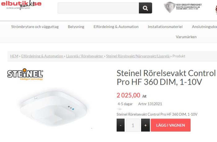

Kollade runt på affärer i stan, Eskilstuna och det finns ingen akustisk över disk. Närmaste är en rörelsesensor från Steinel på Elbutik.se
Var även in på Storel men där ville man inte prata med mej innan jag kunde visa upp kundnummer. Ombedd att åka hem och registrera mej på internet! Så kan man tydligen också behandla kunder! Dom förtjänar verkligen sin framtid!

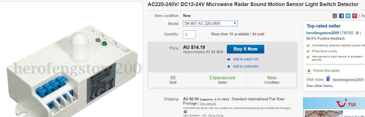

Kollade på Ebay och hittade denna:
http://www.ebay.com/itm/AC220-240V-DC12-24V-Microwave-Radar-Sound-Motion-Sensor-Light-Switch-Detector/311521810529?_trksid=p2054502.c100227.m3827&_trkparms=aid%3D111001%26algo%3DREC.SEED%26ao%3D1%26asc%3D20160908103841%26meid%3D0fd91692bfdb4c24ab6014b155f7cdf6%26pid%3D100227%26rk%3D1%26rkt%3D15%26sd%3D311521810529
Verkar vara värd att prova så jag beställde.
