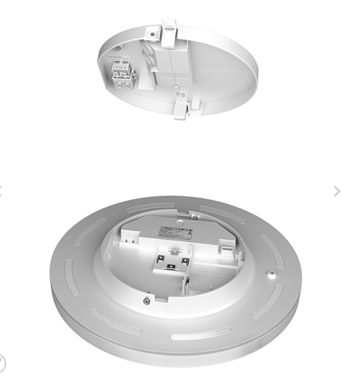

Jag kollade idag och det stitter två vita kantiga knappar på vardera sida bakom armaturen(armaturen satt inte så tajt mot taket som jag först trodde - typ 3 cm glipa) Trycker jag in dessa så kommer armaturen lossa från sitt fäste. Ska med en pall sen pröva, o se om det finns omkopplare inne i armaturen. Dessa har ju funkar bra förut så antingen har något gått sönder eller så har någon velat att det alltid ska lysa i trapphuset av någon anledning.

Okej, nu har jag hittat lampan på internet. Tydligen så kan man installera dessa med hjälp av en app, men mitt tekniska jag kan tycka att dessa bör fungera utan app. Min PAX fläkt krävde dock app.
Jag laddade ner tillhörande app men kan inte "hitta" armaturen via blåtand. Mjukvaran låses till den första användaren (elektrikern), kanske därmed även blåtanden avaktiverats eller görs osynlig. Det finns en pytteliten knapp på armaturen, men oavsett hur många gånger jag trycker så slocknar den aldrig(den släcks när jag tycker på knappen, för att direkt efter tändas upp). Även knappen kanske är "avaktiverad" iom elektrikerns programmering. (Jag provade trycka på knappen på lampan längst ner i trapphuset o högst upp.)
