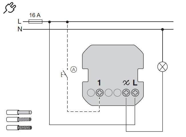

Funderar på att byta ut min befintliga vriddimmer mot en "smart" Zigbee variant. Den befintliga dimmern är trappkopplad med en "vanlig" brytare på andra sidan rummet (så att man kan tända/släcka både från den och själva dimmern), såhär.
Har kikat på SUNRICHER, ZigBee vriddimmer, ART.NR: SR-ZG2835RAC (manual), men osäker på om den stödjer trappkoppling? Skulle det gå att använda den, eller finns det andra alternativ? (Det trevliga med den där Sunricher-dimmern är att den passar i en Schneider Exxact ram som den nuvarande dimmern sitter i.)

Schneider Wiser? https://www.se.com/se/sv/product/WD...tyras-via-wiser-by-se-appen,-zigbee-3.0,-vit/C christian34 skrev:Funderar på att byta ut min befintliga vriddimmer mot en "smart" Zigbee variant. Den befintliga dimmern är trappkopplad med en "vanlig" brytare på andra sidan rummet (så att man kan tända/släcka både från den och själva dimmern), såhär.

I denna tråd nämns en sunricher som har en styringång, oklart vad den heter, kanske denna på Kjell?
Det gäller här att fas är matad till den andra strömbrytaren, och att du har tillgång till tändtråden i den dosa vriddimmern placeras i.
För övrigt, sök hellre en bra lösning än en lösning som inte kräver en elfirma. Då detta utbyte inte riktigt kan göras "på samma sätt" som den gamla så kan det betraktas som behörighetskrävande...
