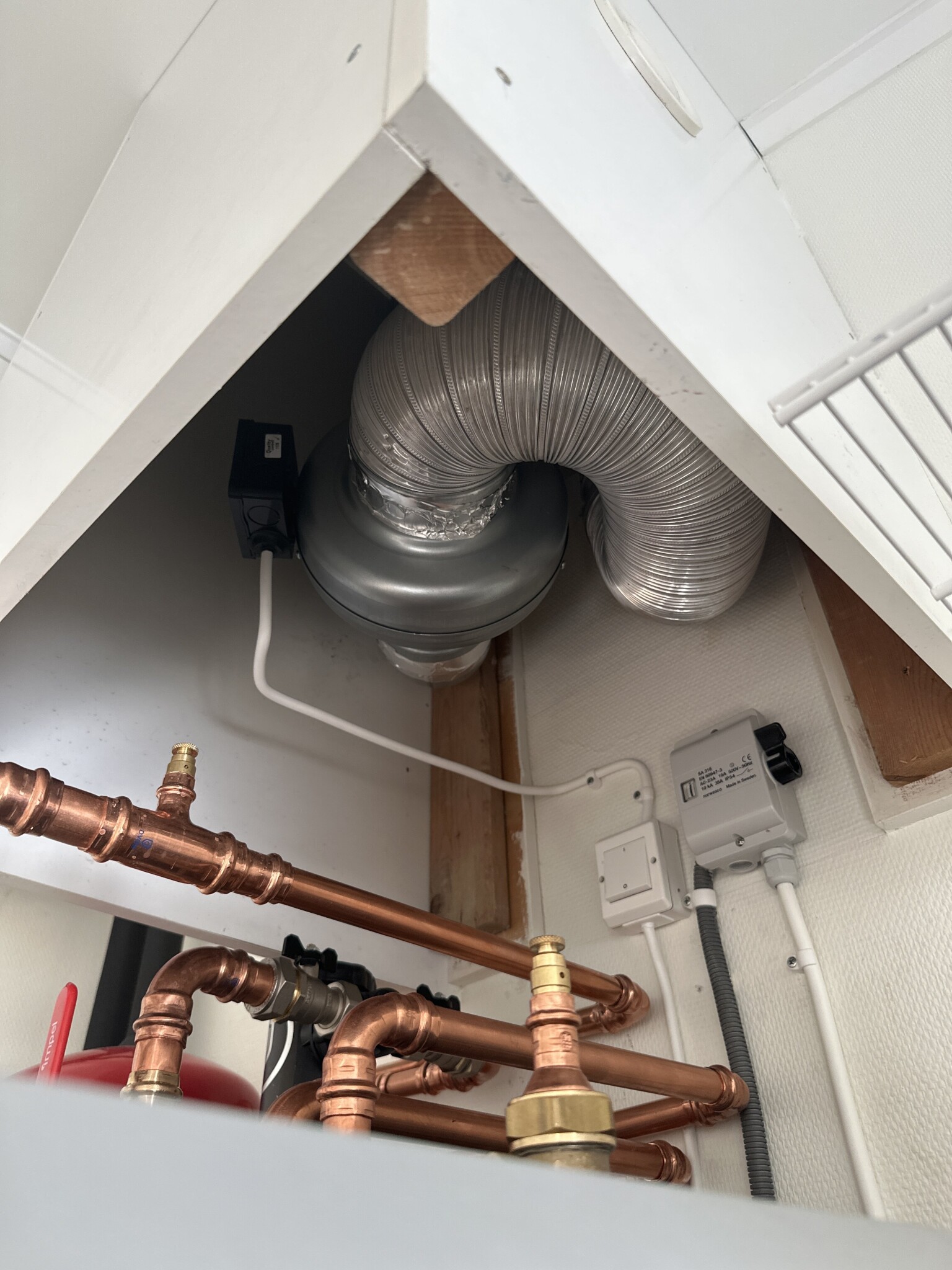

Jag har precis installerat bergvärme och bytte då ut vår frånluftsvärmepump. Nu sitter det istället en vanlig kanalfläkt (ser ut som en Östberg) som sköter ventilationen. Jag hade velat kunna koppla den till min Homey för att kunna forcera ventilationen till exempel under nätter på sommaren när det är svalt för att få in kallare luft eller i samband med långa bad/duschar.
Då till mina frågor.
1: är det en rimlig tanke att kunna använda fläkten så här?
2: vad för pryl ska jag köpa isåfall för att kunna lösa det som jag tänkt? ( självklart skall elektriker installera om det krävs enligt lag)
Tack på förhand!
  • Ventilationsinstallation med en kanalfläkt i ett rum, silverrör anslutet till fläkten i hörnet. Kopparrör och elektriska kablar visas också.
1. Ja det låter rimligt. Inte ovanligt att varvtalsstyra fläkten.
2. Kolla exakt vilken typ av fläkt du har. En del moderna fläktmotorer har ingång för varvtalsstyrning via 1-10 V. Det finns trådlösa produkter som då kan användas.
Alternativet är att du får använda någon passande dimmer för varvtalsstyrning.
